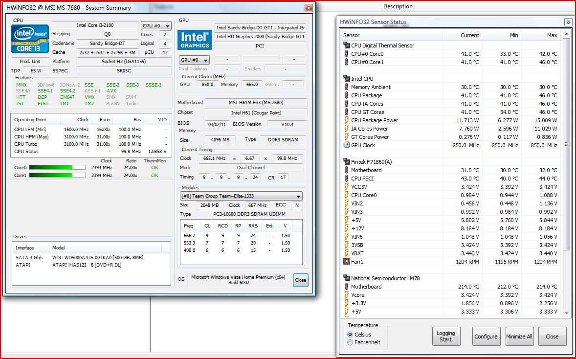

Hallo Leute ,
heute hab ich mal eine Frage an euch.
Ich habe mir das MSI H61M-E33 (B3) Mainbord gekauft. Darauf habe ich den Intel Core I3 2100.
Als Kühler habe ich den Artic Alpine 11Pro.
Mein Problem ist, ich finde die CPU wird viel zu heiß!
Laut Bios ohne auch nur etwas zu machen, kann ich im Bios zusehen wie dir Themperatur auf 60°Grad geht. Unter Windows habe ich mit HWInfo32 die Temperatur ausgelesen und komme auf ca. 39, bzw. 41°Grad für die beiden Kerne und das nur beim tippen dieses Eintrages hier im Forum.
Ich wollte euch mal bitten mal nachzusehen welche Temperatur bei euch die CPU hat. Am besten wäre es, wenn jemand das gleiche Board hätte.
Als OS habe ich Vista 64 bit, 2x TeamGroup DIMM 2GB PC3-10667U CL9-9-9-24 (DDR3-1333) (TED32048M1333(H)C9)

zieh dir mal Prime 95 und laste die CPU voll aus.... auf was geht es dann? Sitzt der Kühler auch richtig bombenfest? 40 Grad is jetzt nicht "heiß"
80 Grad wären heiß, bei etwa 83 liegt die Obergrenze.

Also Prime 95 ca. 6 Minuten die Temp liegt bei 67 Core 1 und 72 Core 2. Es geht aber ganz langsam höher.

Mach dir keine Sorgen, wenn die CPU nicht throttlet, also heruntertaktet, ist dein System sicher. Gegen Überhitzung sind die CPUs hervorragend abgesichert.
