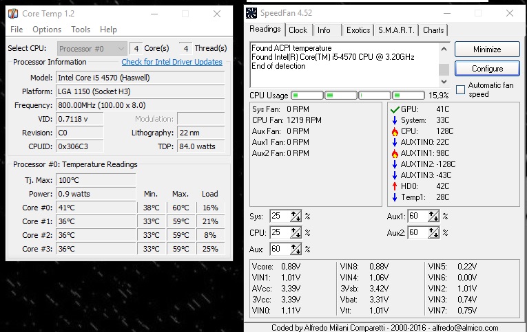

Werte in Ruhe:

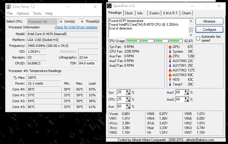

Werte unter Belastung (Game Overwatch und geöffneter Browser)

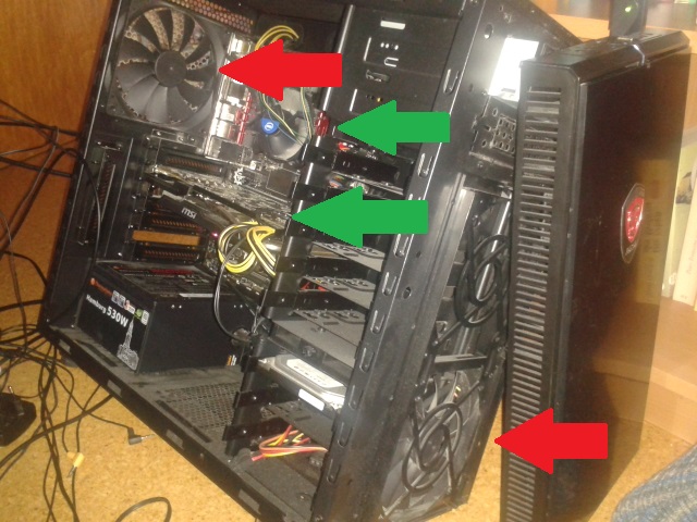

Dabei drehen sich aber nur der CPU Lüfter und die Lüfter der Graka (grün). Die beiden Gehäuselüfter rühren sich nicht (rot).

Beim Case sind die Kabel der beiden Lüfter in einem Kabelkanal gebündelt und werden unterhalb des Power Knopfes eingesteckt. Eben genau dort wo ich die Abdeckung zur Reinigung entfernt hab.. und dabei eben auch den Stecker..
Vielen Dank für eure Hilfe.. ::rolleyes:::D
