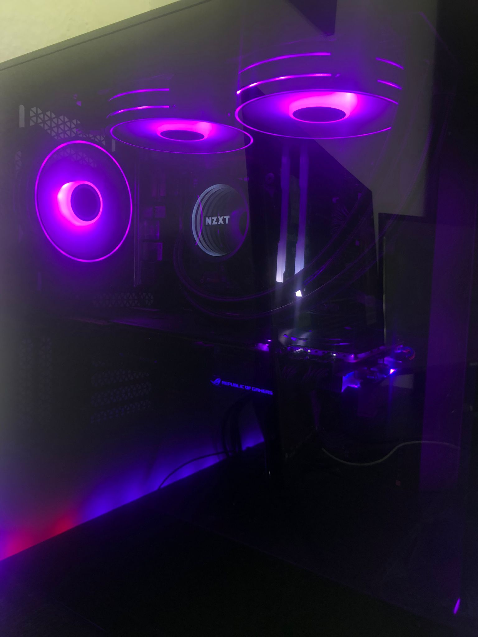

  • Weitere Hardware, die offensichtlich mit dem Problem zu tun hat(Monitormodell, Kühlung usw.): AiO Wasserkühlung von NZXT (Kraken Z73, auf dem Foto zu sehen). Insgesamt 6 Gehäuselüfter (die vorderen 3 Luft rein, der hintere Luft raus nach hinten, die oberen beiden Luft raus nach oben)

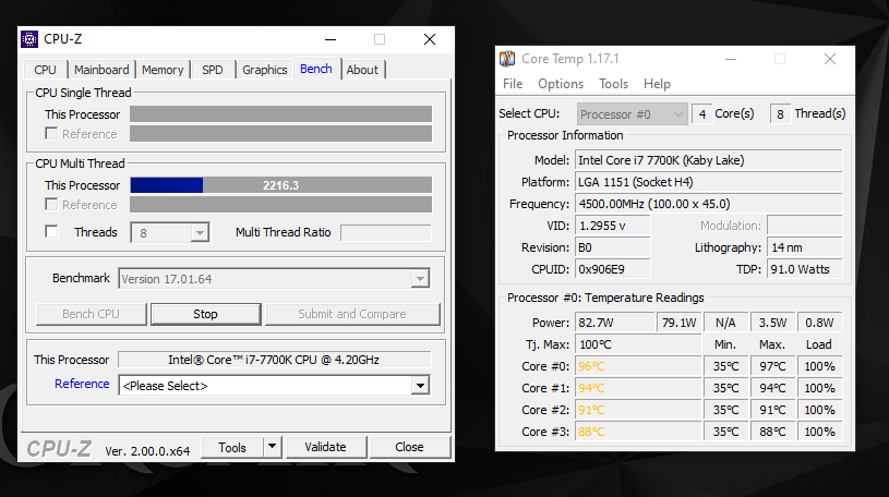

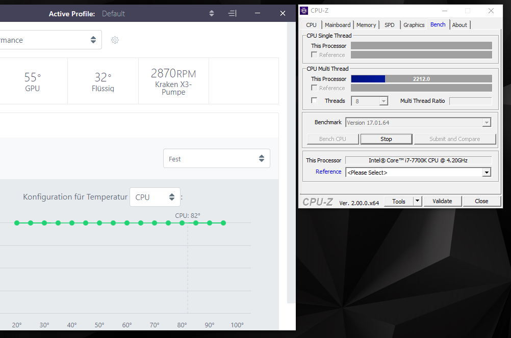

CPU throttelt, wenn die Spiele die 100 Grad erreichen (Passiert häufig), dabei habe ich dann 30 FPS Einbruch.

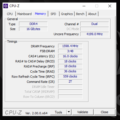

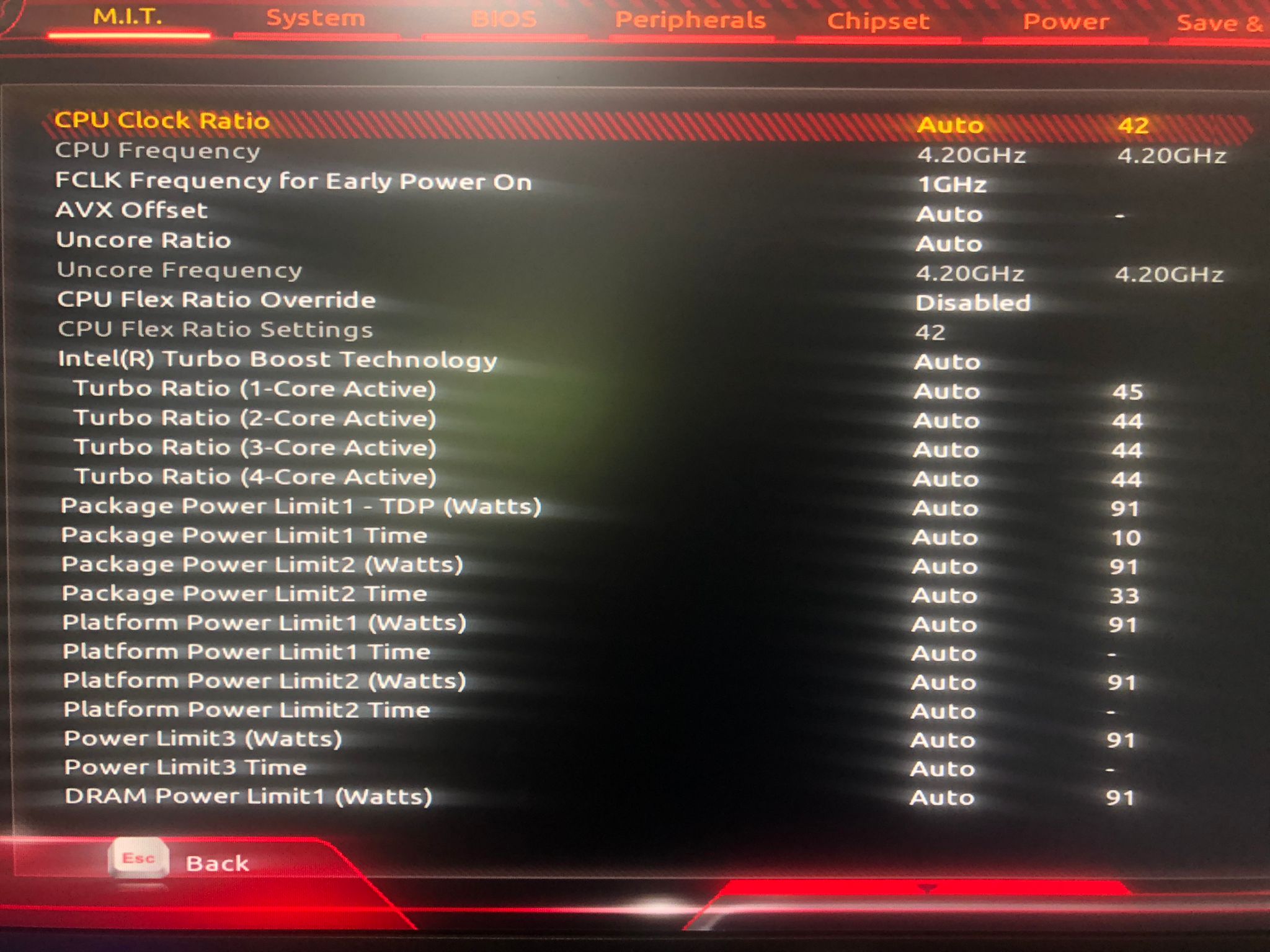

  • Mainboard auf Default Settings (falls irgendetwas mal übertaktet war)

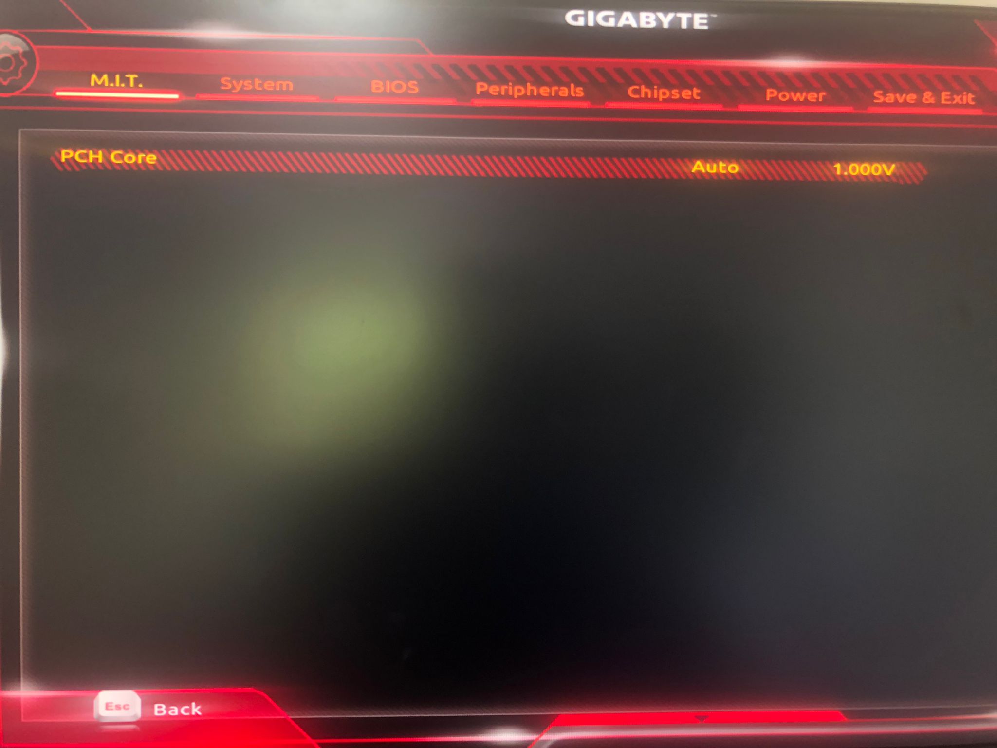

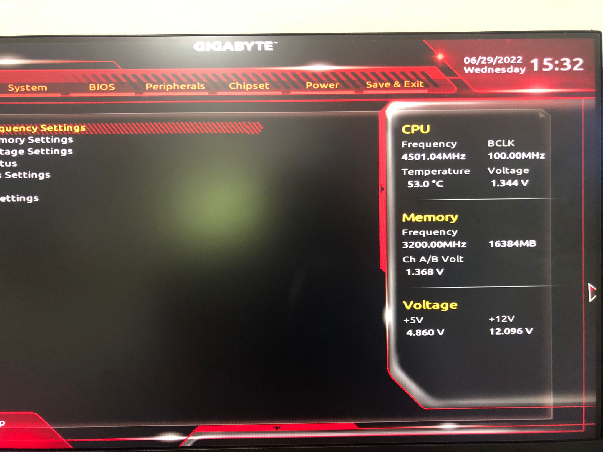

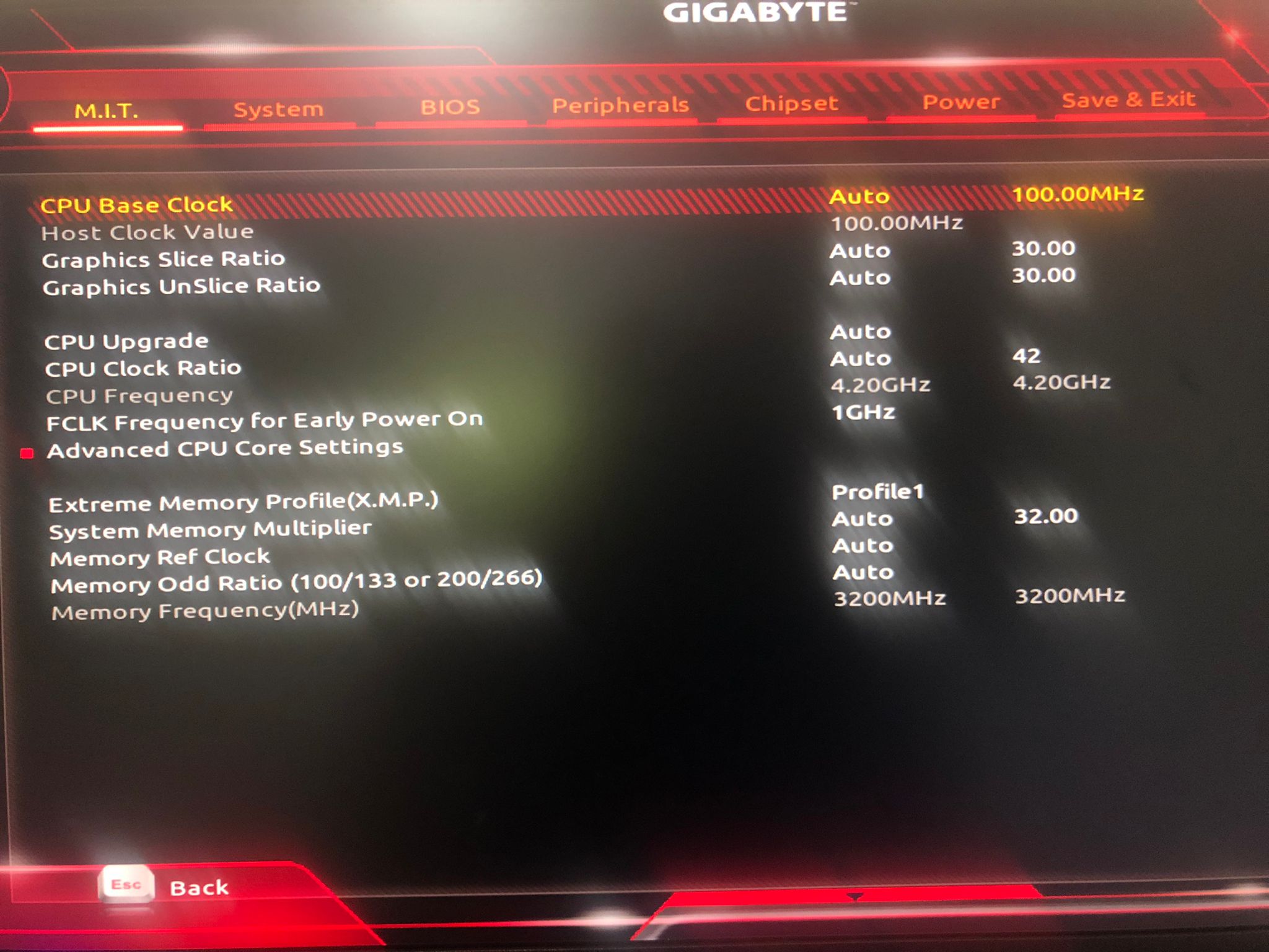

Da ich mir nicht weiterhelfen kann, spiele ich mit dem Gedanken mir ein neues Mainboard und CPU zuzulegen, da ich der Meinung bin das da irgendwas nicht stimmt. Ich habe einige Fotos im Anhang hochgeladen. Ich hoffe, dass mir jemand hierbei helfen kann.
EDIT (WICHTIGER NACHTRAG):
Ich habe gerade ein zufällige Entdeckung gemacht. Bevor ich die Fotos für dieses Thema gemacht habe, habe ich die BIOS Settings nochmal auf Default gestellt. Danach habe ich nochmal den Stresstest gemacht und die Temperaturen lagen plötzlich bei Maximal 88 Grad und nicht mehr bei über 95-100. Danach ist mir eingefallen, dass ich nach der Default Einstellung vergessen hatte das XMP Profil zu aktivieren, damit mein RAM auf 3200 Mhz läuft. Nun habe ich eben wieder das XMP Profil aktiviert und die Temperaturen sind beim Stresstest wieder auf 95 - 100 Grad geschossen. Sehr merkwürdig, scheinbar liegt das Problem hier.
Weiß jemand was genaueres?

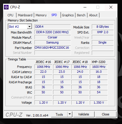

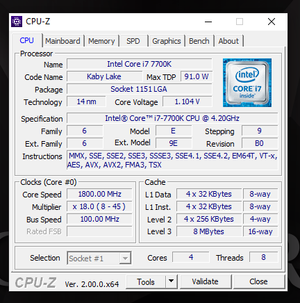

Und wo genau ist das Problem ? Solange die CPU nicht throttelt ist sie innerhalb der verkraftbaren Temperaturen. Kritisch wird es erst wenn die runtertaktet oder abschaltet. Und wenn sie ein paar Grad kühler wird wirkt sich das weder auf die Leistung noch auf die Lebensdauer aus.
Btw:
Intel says in a statement that the temperature (90ºC in load) of the Intel i7 7700 and Intel i7 7700K processors is completely normal.
Oder hier:
Im Intel-Forum häufen sich die Beiträge besorgter Anwender, die bei dem neuesten Core i7-7700K der Kaby-Lake-Generation hohe Temperaturspitzen von über 90 Grad registrieren. Intel sieht das Verhalten der CPUs allerdings nicht als ein Problem an, da der "Tjunction Max", der Wert an dem die CPU zu heiß wird und dadurch bedingt anfängt den Takt zu reduzieren und die Leistung einbricht, bei den Kaby-Lake-Modellen bei 100 Grad liegt.Die Temperaturen von mehr als 90 Grad Celsius beschädigen die Prozessoren nicht und haben auch keinen negativen Einfluss auf die Leistung.
Du siehst da ein Problem wo keines ist glaube ich, die 7700 sind nun mal Hitzköpfe.

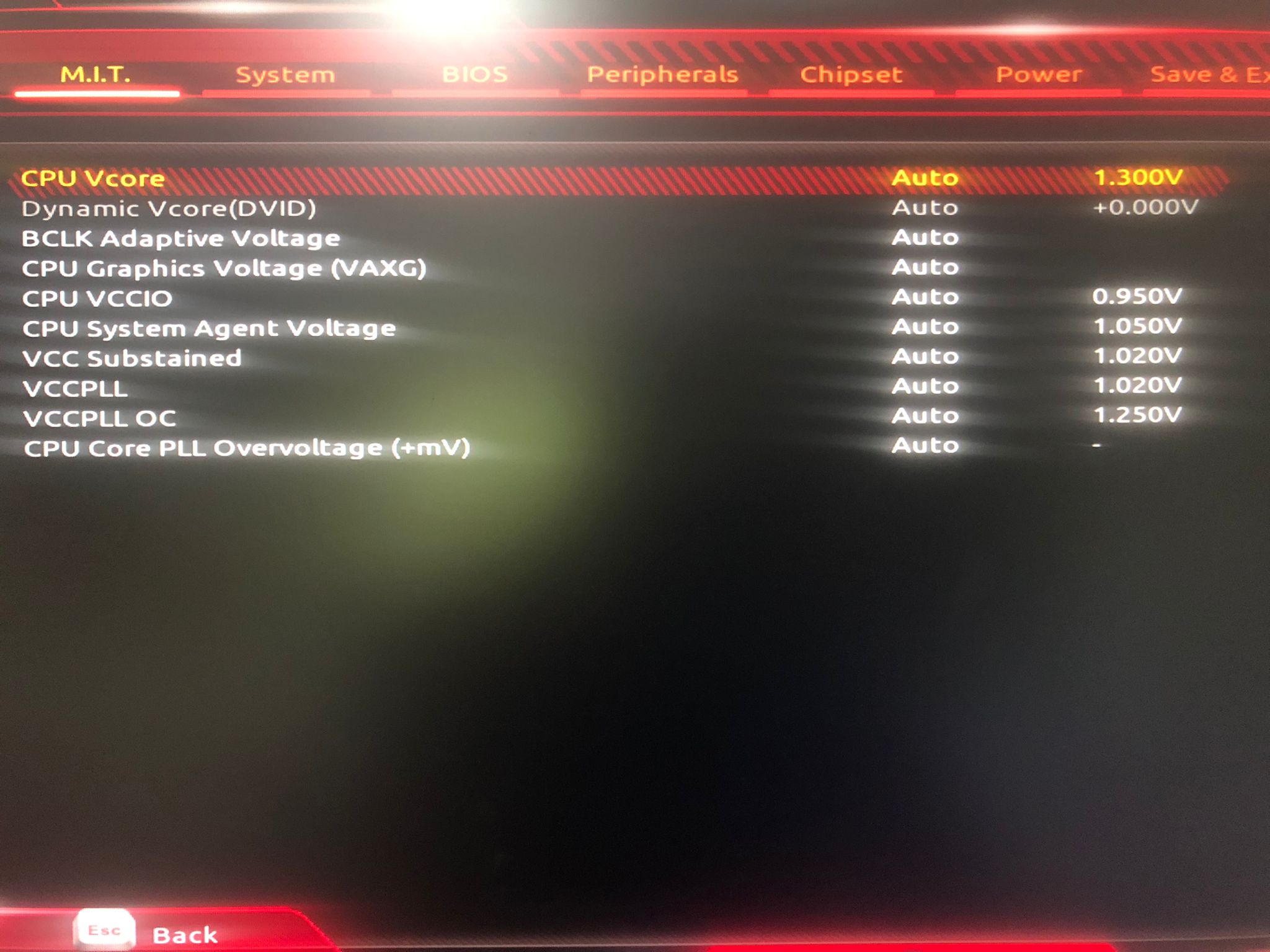

bist du sicher, dass deine NZXZ Kraken noch sauber läuft? Leider hast du genau diesen wichtigen Aspekt im BIOS nicht fotografiert, die Pumpendrehzahl.
Gibt es Firmware Updates fürs Mainboard?
Dort mal alles auf Werkseinstellungen/Default gesetzt?
Nicht dass der Vorbesitzer da doch ein wenig rumgespielt hat? Zuviel Spannung oder dergleichen?
Du schreibst du hast einene neuen Kühler genutzt. Was für einen denn? Auch AIO?
Was zeigt denn die Pumpe an? Ich könnte mir vorstellen, dass es irgendwo am Kühler liegt. Luft im System, Pumpe läuft nicht oder etwas in die Richtung.
Das Problem liegt daran, dass ein 7700K unter normalen Umständen und besonders mit einer recht leistungsfähigen und KORREKT funktionierenden Z73 Kraken keinesfalls so heiß werden darf - unübertaktet schon dreimal nicht.

Beim Spielen von Warzone throttelt die CPU, wenn sie die 100 Grad erreicht, was eigentlich häufig der Fall ist, dabei habe ich dann 30 FPS drops.
Das wäre eine nicht uninteressante Info für den Eröffnungsthread, dann stellt sich Dein Problem schon vollkommen anders dar.

Es sind 6 Gehäuselüfter. Ein Bild von der NZXT Software habe ich angehangen.

Wenn die Nzxt Software korrekt anzeigt liegt die Wasser Temperatur bei 32 Grad und die Pumpe läuft mit der Maximal Drehzahl.
Würde auch am ehesten vermuten das die nicht korrekt montiert ist .

Würde es helfen, wenn ich noch andere Fotos vom BIOS reinschicke? Wenn ja, sag mir gerne welche.
Wenn du einfach ins Bios gehst und dort alles zurücksetzt, sollte es keine Rolle mehr spielen, du müsstest dann nur wieder XMP für Arbeitsspeicher laden.

Die CPU ist stark übertaktet:
Reaktionen: DJMadMax
