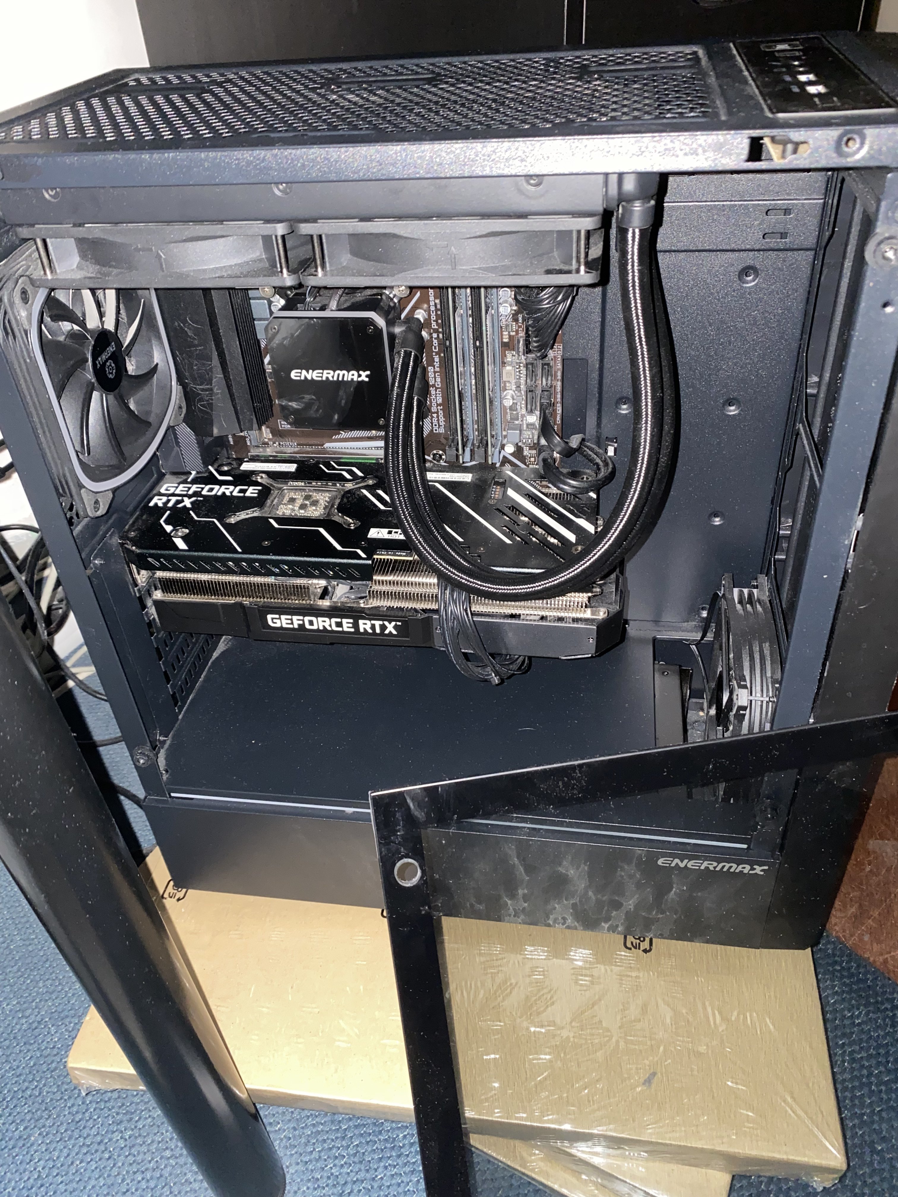

Meine CPU Temperatur ist dauerhaft bei über 90 Grad. Mein Lüfter ist dauerhaft auf 1530 RPM. Auch wenn der Pc kaum ausgelastet ist, und die CPU Belastung bei unter 5% ist, liegt dies vor.
Staub entfernt, neue Wärmeleitpaste aufgeragen

Gehäuse und Anzahl der Gehäuselüfter und wo sind diese und auch beschreiben wo rein und rausgepustet wird.
Ein oder mehrere Bilder vom Gehäuseinneren wären gut.
Bei so wenig gehe ich aber eher davon aus dass was mit der Wärmepaste was nicht stimmt oder CPU Lüfter.
Temperaturen wenn du nur mal 30 Minuten im BIOS bist?

Es sind zwei CPU Lüfter
Ich nehme mal an das die Pumpe defekt ist. Sind die beiden Schläuche gleich warm oder ist einer davon kälter?
Reaktionen: psy187 und LadykillerTHG
Vorne rein und hinten raus? Ich würde vorne 2 oder gar 3 reinstecken, die dann ggf. auch langsamer drehen können.
sind es nicht. ich sehe eine aio, mit nem 240er radi.
ist da ne software bei, in der du evtl. die pumpendrehzahl ablesen kannst? klingt für mich nach defekter pumpe.

hast du das gemacht WEIL du das Problem vorher hattest oder hast du das Problem seit einer Routinewartung mit diesen Schritten?
Ich habe die Schläuche getestet, einer ist wärmer als der andere. Kann ich das irgendwie reparieren/ reparieren lassen oder brauche ich einen neuen Kühler?
Wie ich schon geschrieben habe, die Pumpe ist defekt.
