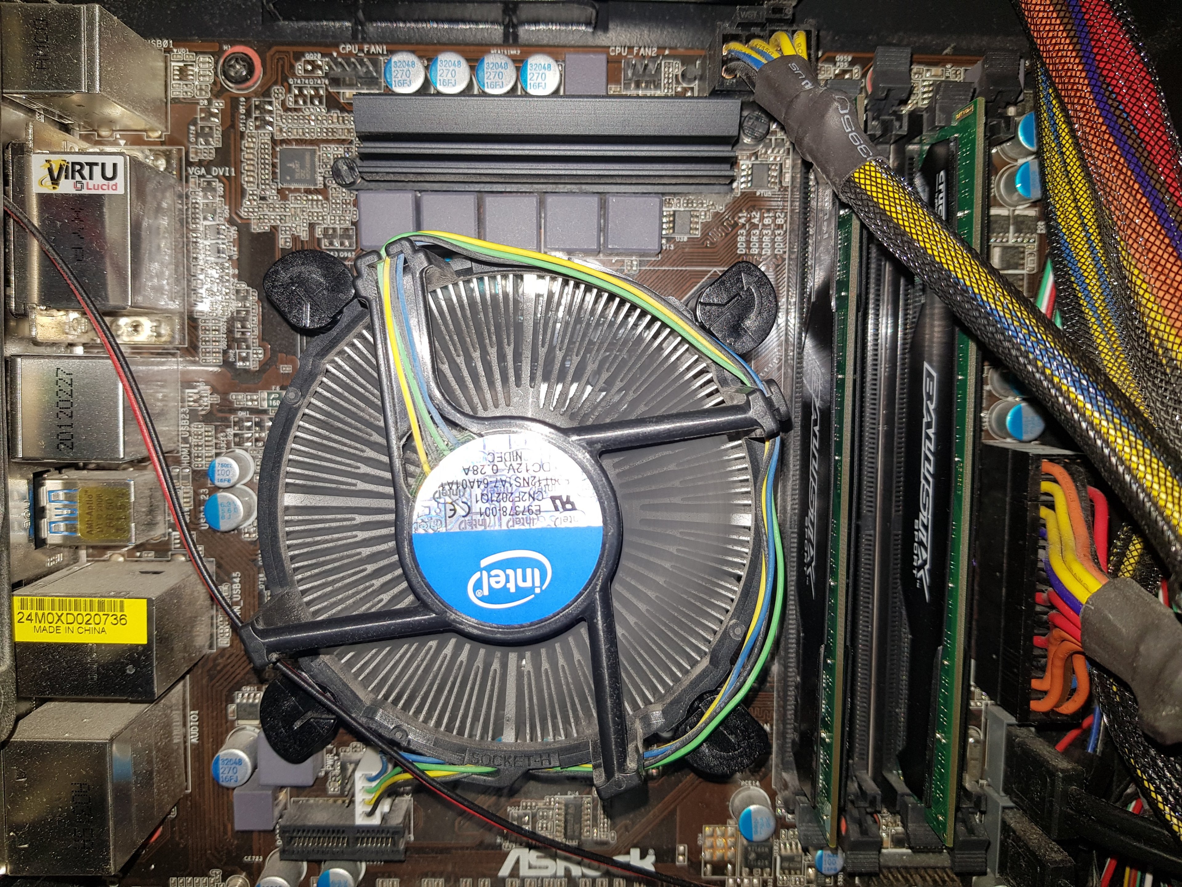

Meine Intel Core i5-3550 CPU wird bei Last, z.B. beim Gaming, ständig über 100 Grad heiß und dann freezed der PC. Der CPU Lüfter funktioniert und läuft mit ~2050 RPM.

- Ich habe die Wärmeleitpaste neu aufgetragen und in diesem Prozess den Rechner sowie, besonders, CPU Kühler und Lüfter von Staub befreit. Die alte Wärmeleitpaste war schon hart, krustig und hatte Lücken.
- Ich habe mein BIOS auf die neuste Version upgedatet.
- Ich habe in der Bedienungsanleitung meines Mainboards (Link) herausgefunden, dass der RAM nach einer ABAB Logik eingesetzt werden muss (siehe folder Screenshot). Seit zwei Jahren waren die vier RAM Riegel (2x 8GB, 2x 4GB) nach der AABB Logik eingesetzt. Aktuell sind testweise nach der A_A_ Logik nur die zwei 8 GB RAM Riegel drin.
Leider haben die drei aufgelisteten und unternommenen Schritte bis dato nicht viel gebracht. Die CPU hitzt sich unter Last stets noch auf über 100 Grad auf und der PC freezed.

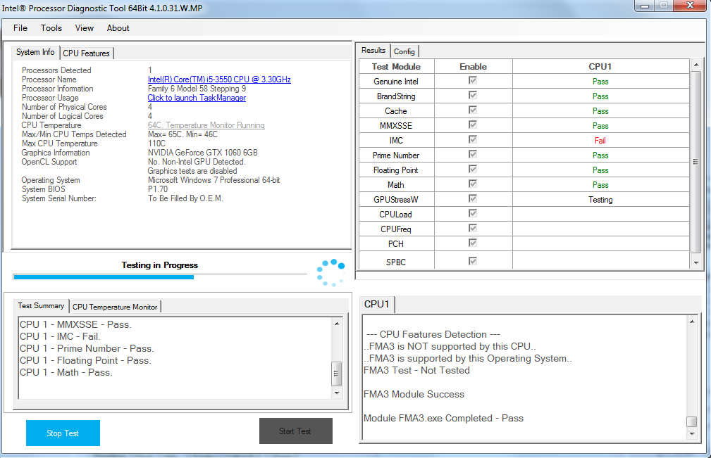

Intel Processor Diagnostic Tool
Das Intel Processor Diagnostic Tool habe ich mit dem Ergebnis "IMC Fail" (integrated memory controller) bereits laufen lassen.
--- IPDT64 - Revision: 4.1.0.31
--- IPDT64 - Start Time: 16/11/2018 21:18:09
-- Testing
CPU 1 - Genuine Intel - Pass.
CPU 1 - BrandString - Pass.
CPU 1 - Cache - Pass.
CPU 1 - MMXSSE - Pass.
CPU 1 - IMC - Fail.
CPU 1 - Prime Number - Pass.
CPU 1 - Floating Point - Pass.
CPU 1 - Math - Pass.
CPU 1 - GPUStressW - Pass.
CPU 1 - CPULoad - Pass.
CPU 1 - CPUFreq - Pass.
CPU 1 - PCH - Pass.
CPU 1 - SPBC - Pass.
IPDT64 Failed
--- IPDT64 - End Time: 16/11/2018 21:22:09
FAIL
