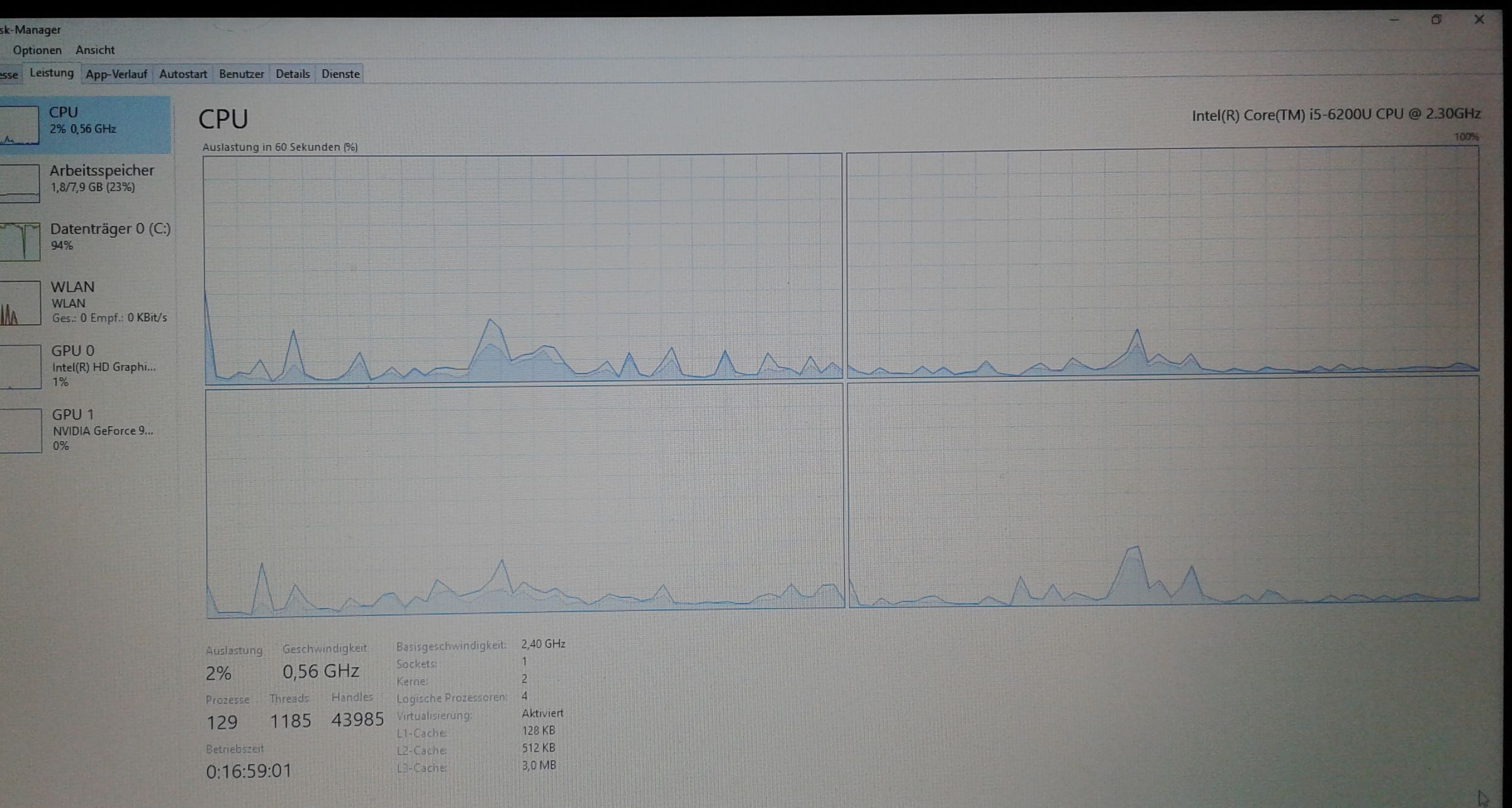

Was mir noch auffällt: du sagst die CPU-Last geht auf 100 % hoch wenn du ein Spiel startest. Was sagt denn der Task-Manager oder AIDA64 wieviele Kerne bzw. Threads die CPU hat?

2c/4t hat er siehe AIDA Foto mit 100% Auslastung.
Nilson schrieb:
Was heißt das genau in Zahlen? Irgendwie in der msconfig umgespielt und Kerne deaktiviert? Mach mal ein Screenshot vom Taskmanager.
Reaktionen: br3adwhale
Die CPUs werden doch auf dem AIDA Bild aufgelistet rechts. Sind 4, passt ja auch. 2Cores 4 Threads.
