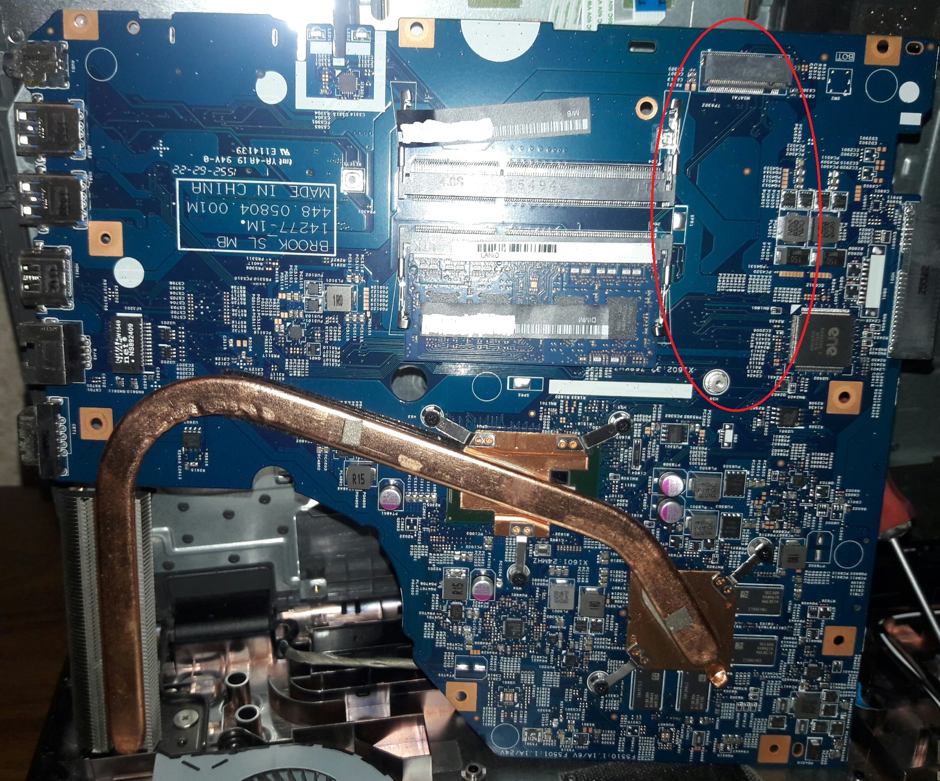

Echt jetzt ? Ne SSD kostet unter 40Euro (ca. 250GB). Lt. dem Thread hier https://community.acer.com/en/discussion/529931/aspire-e5-773g-5665-m-2-ssd sollte dein Gerät einen M.2 2280 Slot besitzen, wodurch die HDD im Gerät bleiben kann.
Gegen deine Grafikfehler, wie auch immer die aussehen, wird die aber nicht helfen... da muss denn dein "Garantieverlängerung" her halten.
ja aber ich würde dann schon eine 512gb SSD holen und die wäre wohl um die 150€...
Dann kauf ne SSD und lass sie einbauen... aber 150Euro sind natürlich deutlich zu viel. Frag bei deinem Laden nach, ob ein M.2 vorhanden ist oder nicht... das Foto oben stammt aber aus dem Acer Forum und lt. denen ist ein M.2 Slot vorhanden.
