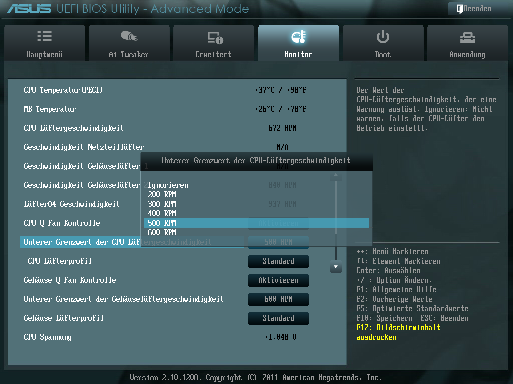

*Bildquelle, da von anderem Forum geklaut =)
Ist doch super: da dem Hersteller vorschlagen 100 oder 150 rpm (oder beides) als minimum.
Da hast du ja den Bereich für die Lüfterkontrolle drin. Das setzt auf "Ignorieren". Die Kontrolle der Temperatur sollte weiter unten geregelt sein.
