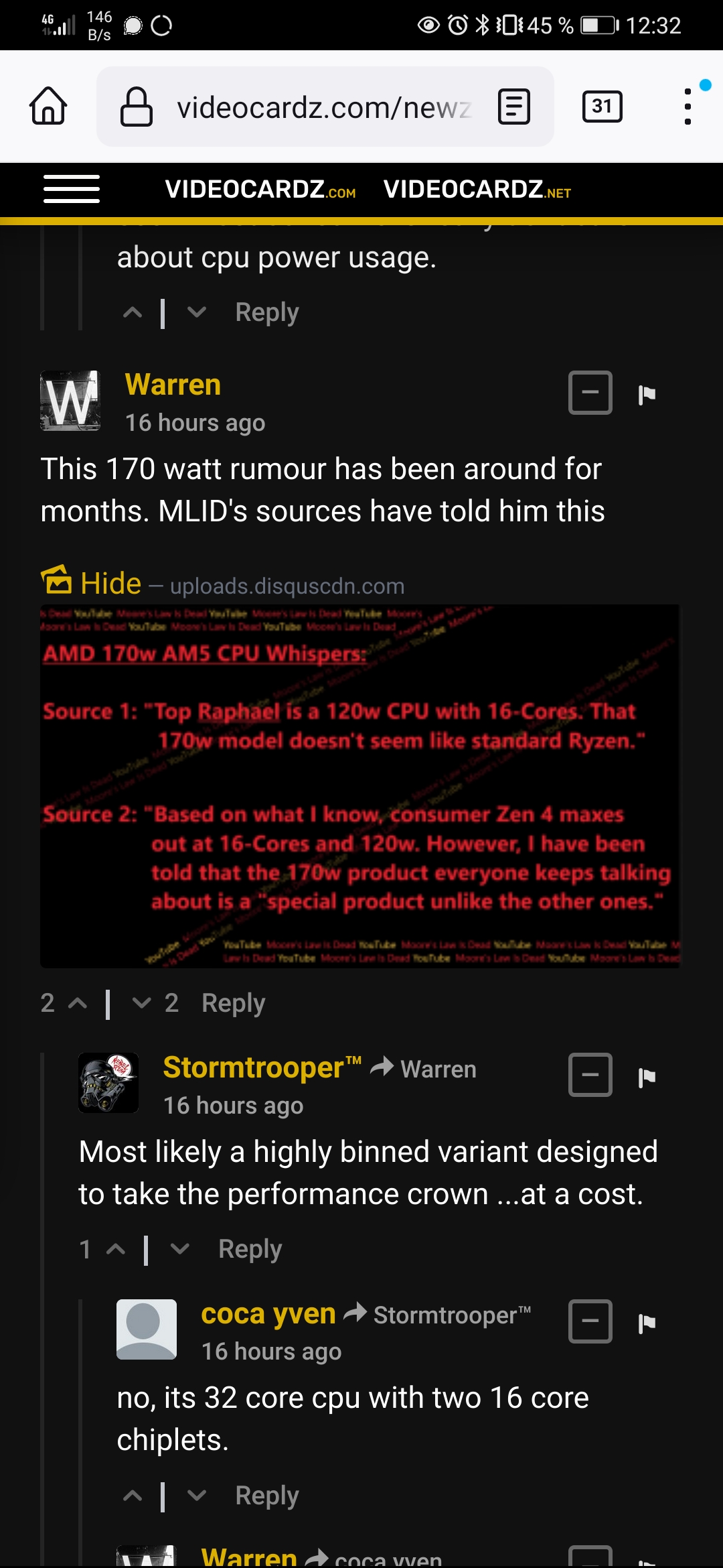

Und die 142 Watt sollen doch auf 170watt hoch, oder habe ich das falsch verstanden?
105W auf 170W (TDP)
140W auf 230W (PPT)
Reaktionen: GERmaximus
Reaktionen: Esenel
