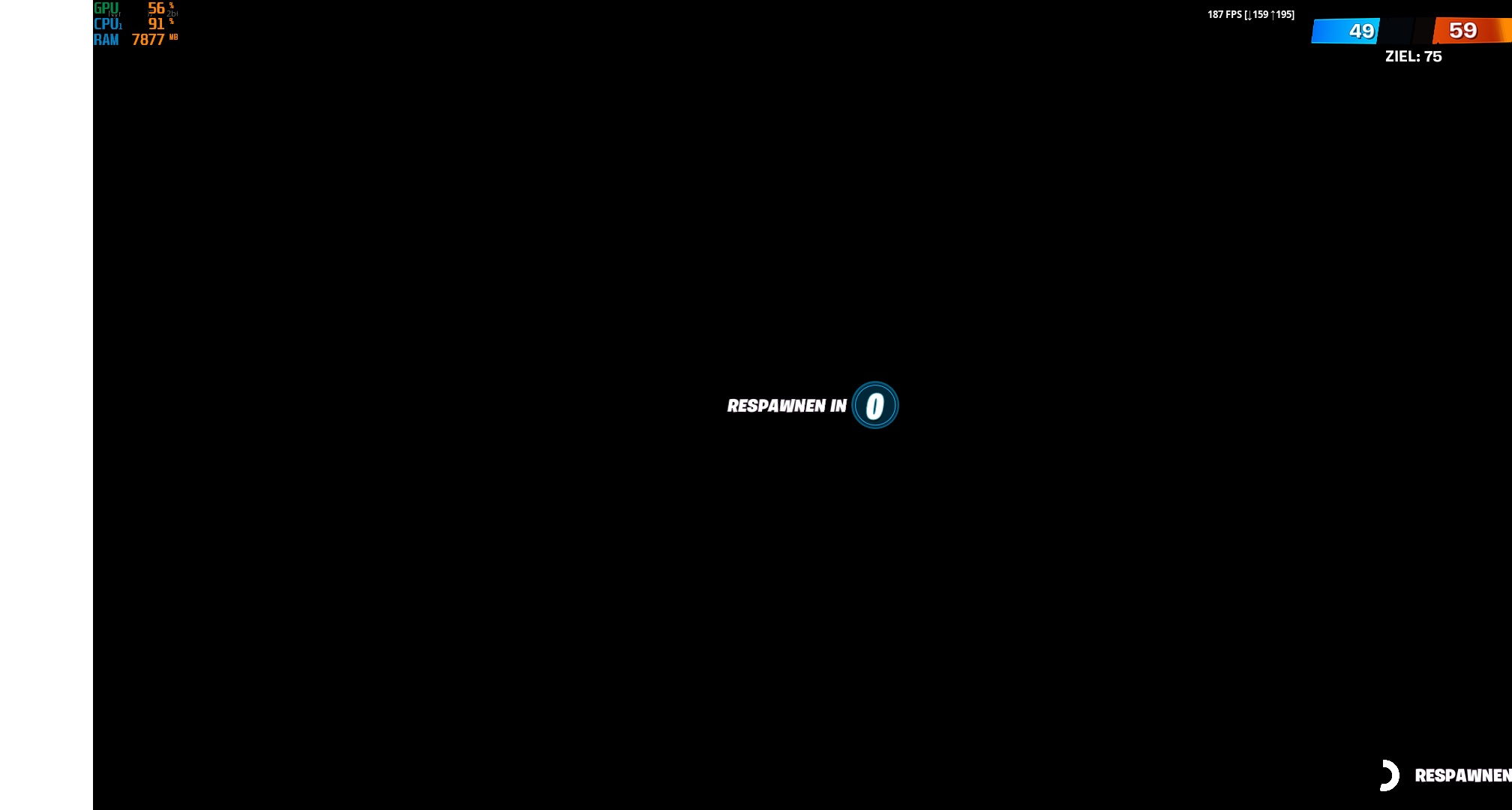

Hey , würde gerne wissen ob es normal ist mit dieser Auslastung ( siehe bild )
Game :
Fortnite ( in 1920x1080 ) alles auf mittel
System:
Amd Ryzen 3600 ( 4 Ghz )
Nvidia KFA 2070 Super ( neuste Treiber )
16 GB Gskill 3200 Mhz
1 TB MX 500 ( Games )
Samsung 970 Evo Plus ( Windows Platte )
Mainboard Gigabyte B450 Pro ( neuste Bios )
Monitor Samsung ( 240Hz ) 1920x1080
CODMW Läuft ohne ruckler .
Aber z.b. Fortnite und Borderlands 3 ruckeln teilweise nach
und das bei 1920x1080
finde die Auslastung ziemlich hoch bei der CPU und bei der GPU zu wenig.
sollte doch eigentlich anders sein wenn ich mich nicht irre.
Was heißt ruckeln? I'm Screenshot steht was von 187fps o.O

hab doch geschrieben Fortnite bei 91 % und die GPU bei 56 %

@Nymeria:
CPU1 ist nur einer von 12 threads.

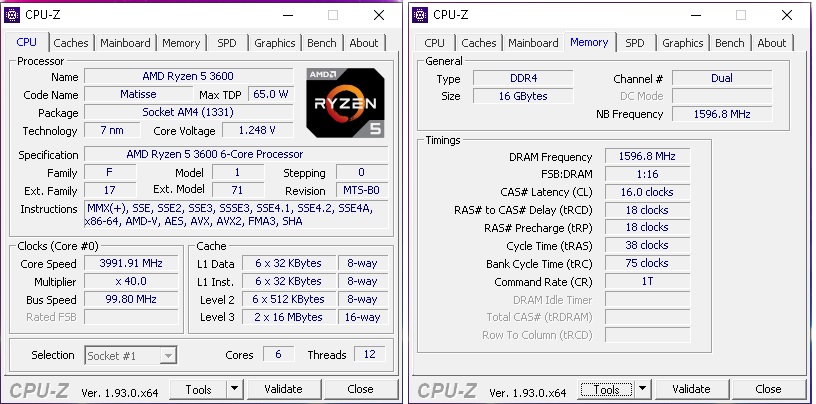

der vollständigkeit halber: RAM läuft im dualchannel und mit vollem takt? screenshot von CPU-Z, reiter "Memory"?
Deathangel008 schrieb:
@Nymeria:
hier bitte sehr

Moment, guckst du nur die last auf EINEM Kern nach? lass dir bitte mal alle einblenden!

Nymeria schrieb:
möchte eigentlich wissen ob die Auslastung zu hoch ist.
von irgendwas muss das ruckeln ja kommen.
Die auslastung ist genau wie sie sein soll. Wenn die kein framelimit aktiviert hast nutzt das Spiel alle zur verfuegung stehenden Ressourcen. Die Ressource, die zuerst limitiert, limitiert die maximale Framezahl.
bei 60, geschweige denn 187 FPS sollte jedenfalls kein Ruckeln wahrnehmbar sein.

Bitte stell bei msi afterburner es so ein das du die allgemeine CPU Auslastung siehst. Das bedeutet du wählst "CPU Auslastung" aus und nicht "CPU1 Auslastung"
Es kann nämlich sein das genau CPU1 bei den Game am meisten Auslastung hat und alle anderen Kerne bei 30-40% Rum dümpeln. Wenn du also nur die allgemeine CPU Auslastung dir anzeigen lassen würdest, dann würde da mit ziemlicher Wahrscheinlichkeit auch keine 90% mehr stehen. Bei Games werden die Kerne alle unterschiedlich stark ausgelastet. Du lässt dir aber nur einen von 12 anzeigen. Deswegen Mal umstellen wie oben beschrieben und die gleiche Szene wie auf deinen Screenshot nochmal starten.

CPU1-CPU12 und darunter steht 1x CPU allein, ohne Zahl, das ist es.
Wobei mit über 150FPS kann das echt so stimmen, dass ein Kern dicht ist.
