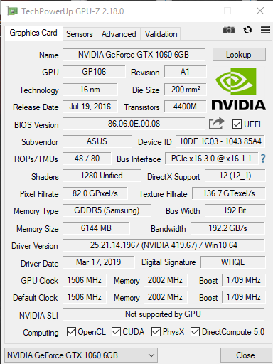

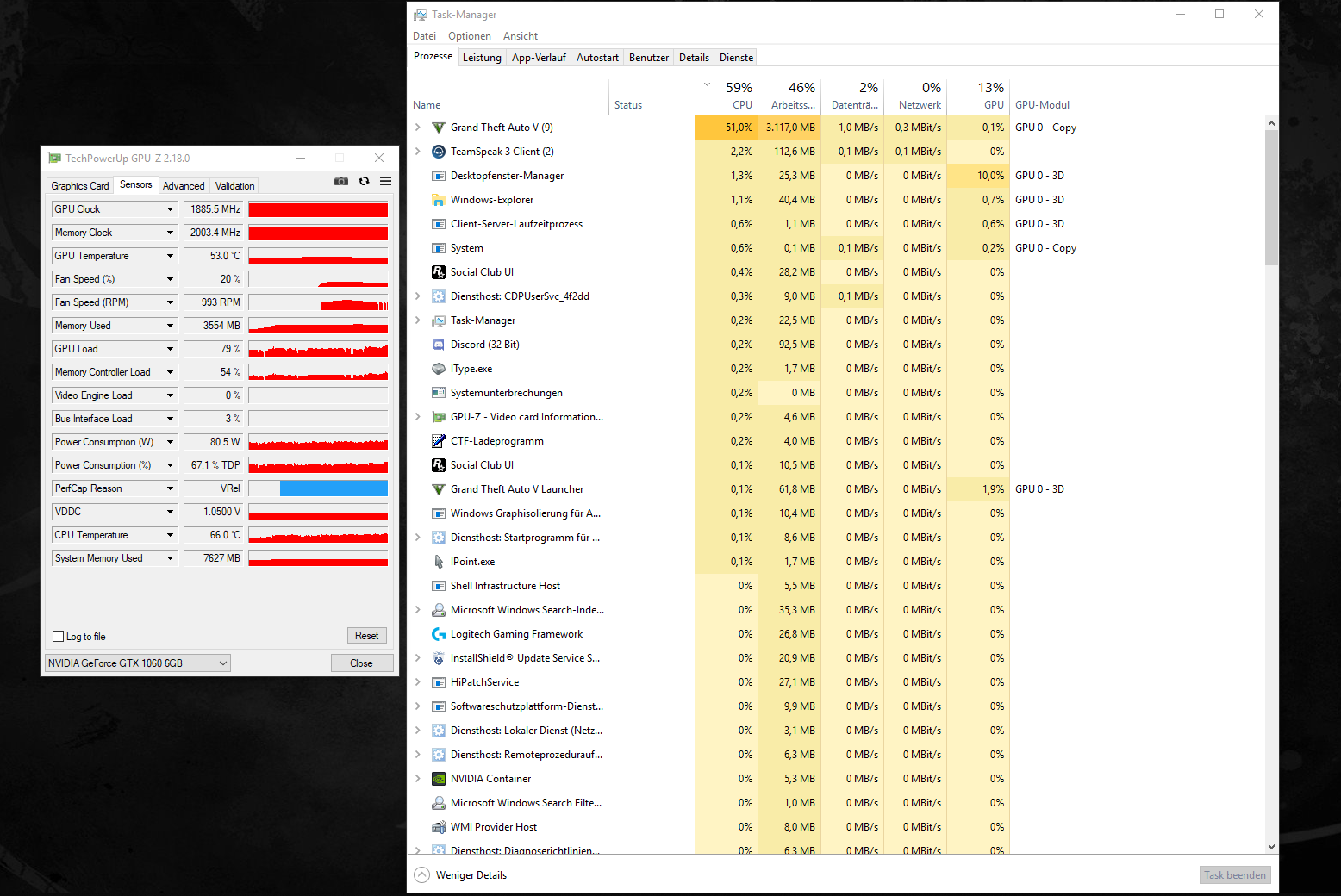

edit²: auf dem GPU-Z-screen sehe ich deutlich mehr als "10-20%" auslastung.

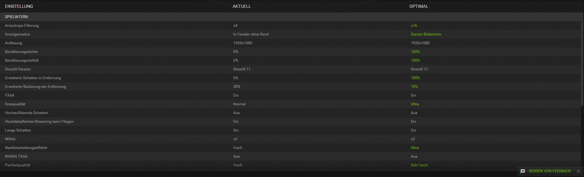

Einstellungen GTA5:
FPS sind bei circa 85 stabil, jetzt Vsync angemacht dadurch halt 60 aber der Prozessor wird leicht entlastet.
Taktraten der Grafikkarte und Auslastungen
Infos zur Grafikkarte?
Achja, die CPU Auslastung ist dort noch relativ niedrig, geht oft höher, aber wie ihr sehen könnt GPU wird sogut wie gar nicht belastet?

laut GPU-Z liegt die auslastung der graka bei gut 50% und mehr.
GTA5 hat mehr settings als die die man auf dem screenshot sieht. die die man sieht sind nicht sonderlich hoch. da frisst das game nicht wirklich grakapower.
Das heißt es wird einfach nur nicht im Task-Manager angezeigt?
Ist es dennoch möglich den CPU zu entlasten? Wahrscheinlich nicht, oder?
Ich habe vor zu streamen und dann geht der CPU immer an seine Grenzen 80-100%
Die Grafikeinstellungen hast du niedrig gestellt. Damit hat die GPU nichts zutun und muss auf die CPU warten, die mit allen Mitteln versucht Daten zur GPU zu schaufeln.
Mit der schwachen CPU solltest du aber sowieso nvenc nutzen. Damit wirst du keine schlechte Qualität erreichen, hast aber weniger CPU Last.

GTA hat tatsächlich ein paar Settings die den Prozessor entlasten: Grasqualität auf niedrig und die Sichtweiten/Darstellungsdistanzen runterdrehen.
Anstatt MSAA/FXAA probier mal Renderauflösung/Auflösungsskalierung auf 1.5x zu stellen.
Das lässt die Texturen auch nochmal ein Stück besser aussehen.
