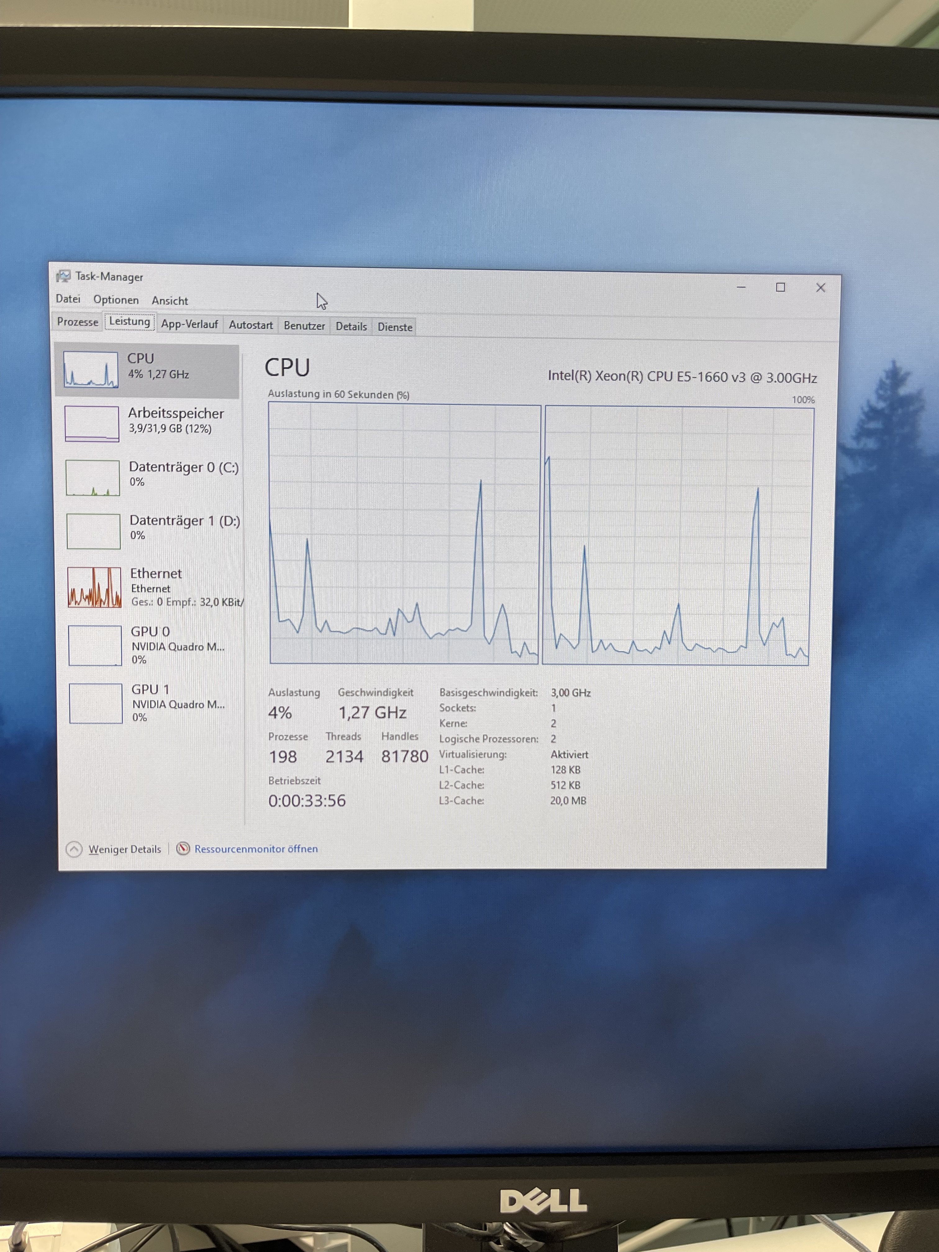

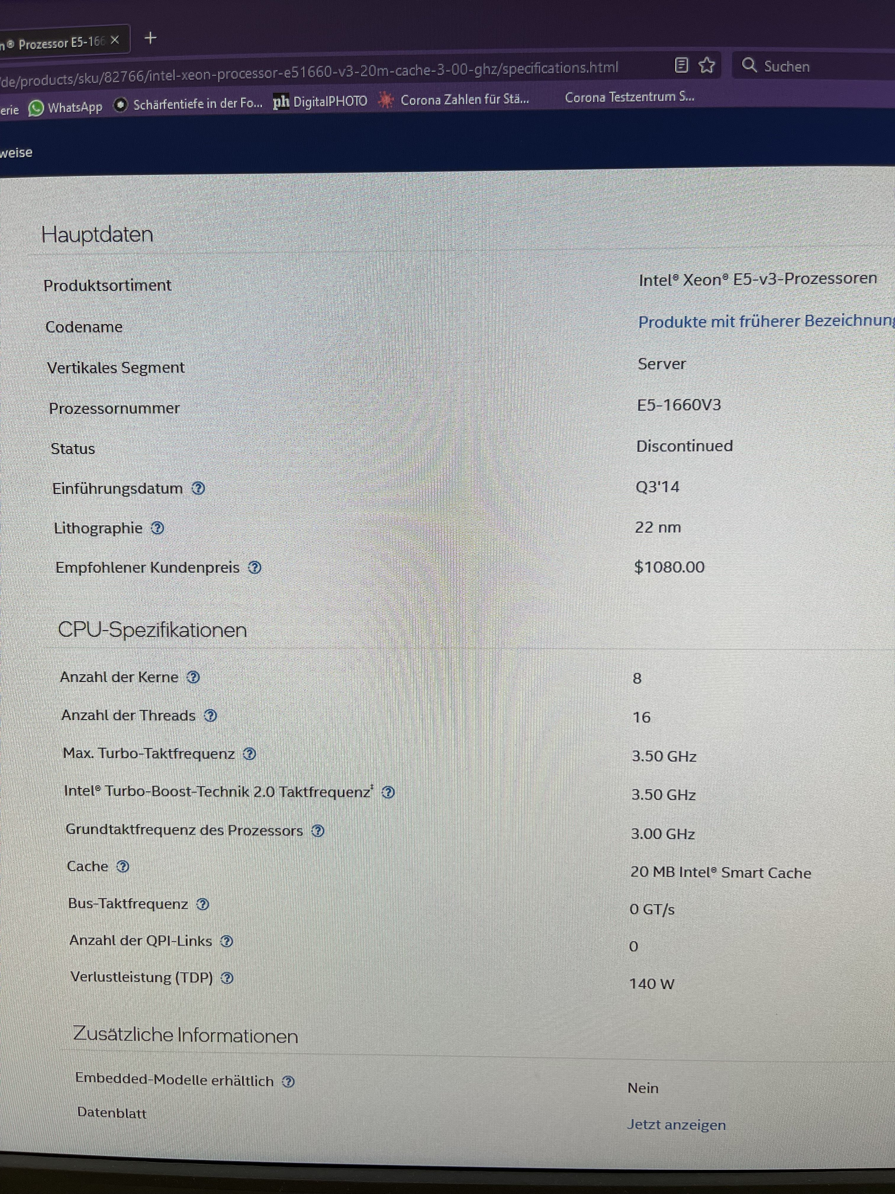

Der xeon Prozessor hat Normalerweise ja 8 kerne und 16 threads. Aber aktuell steht im TaskManager 2 kerne und 2 Threads.

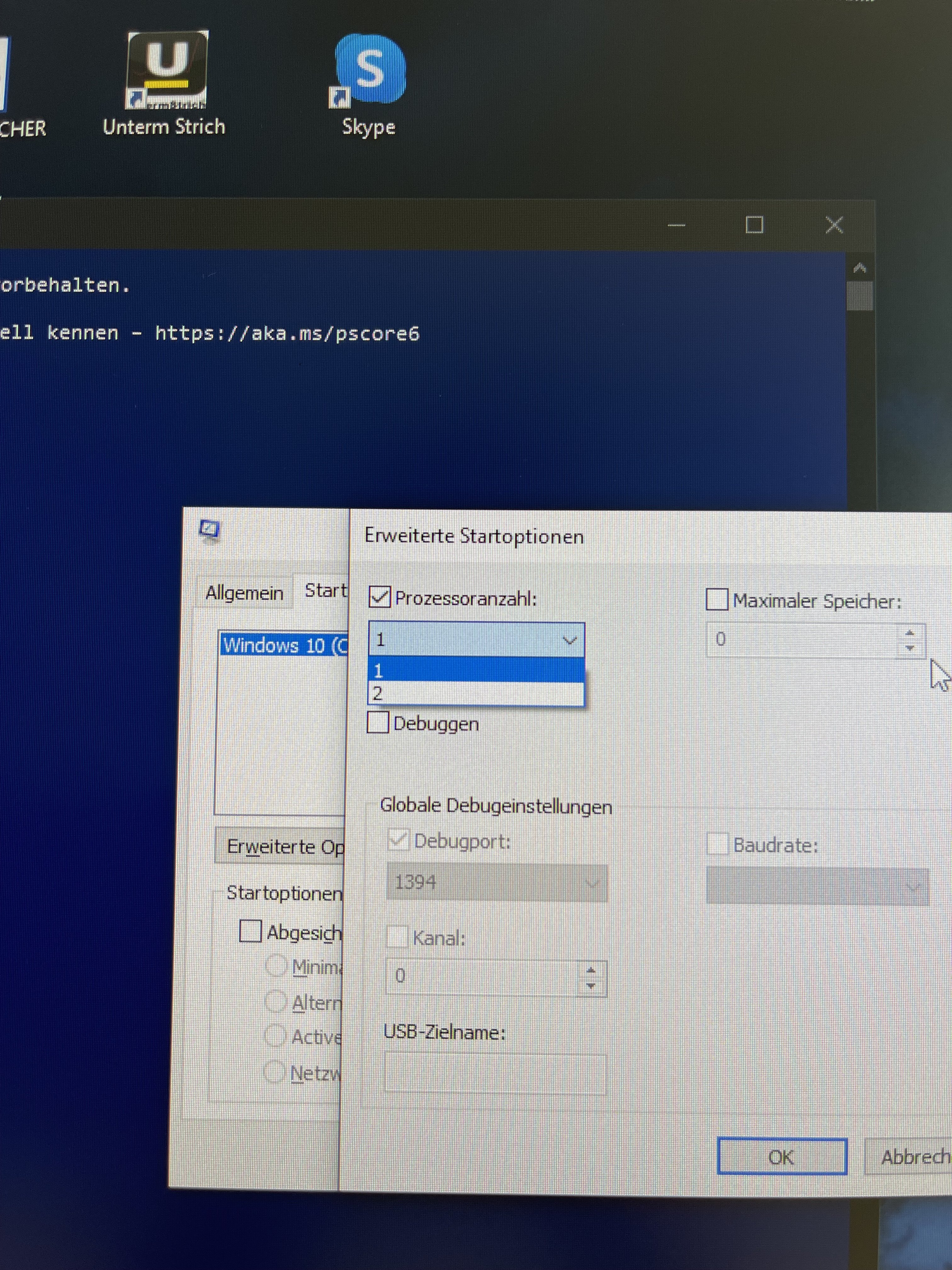

habe auch schon auf msconfig nachgeschaut. dabei kam das gleiche raus.

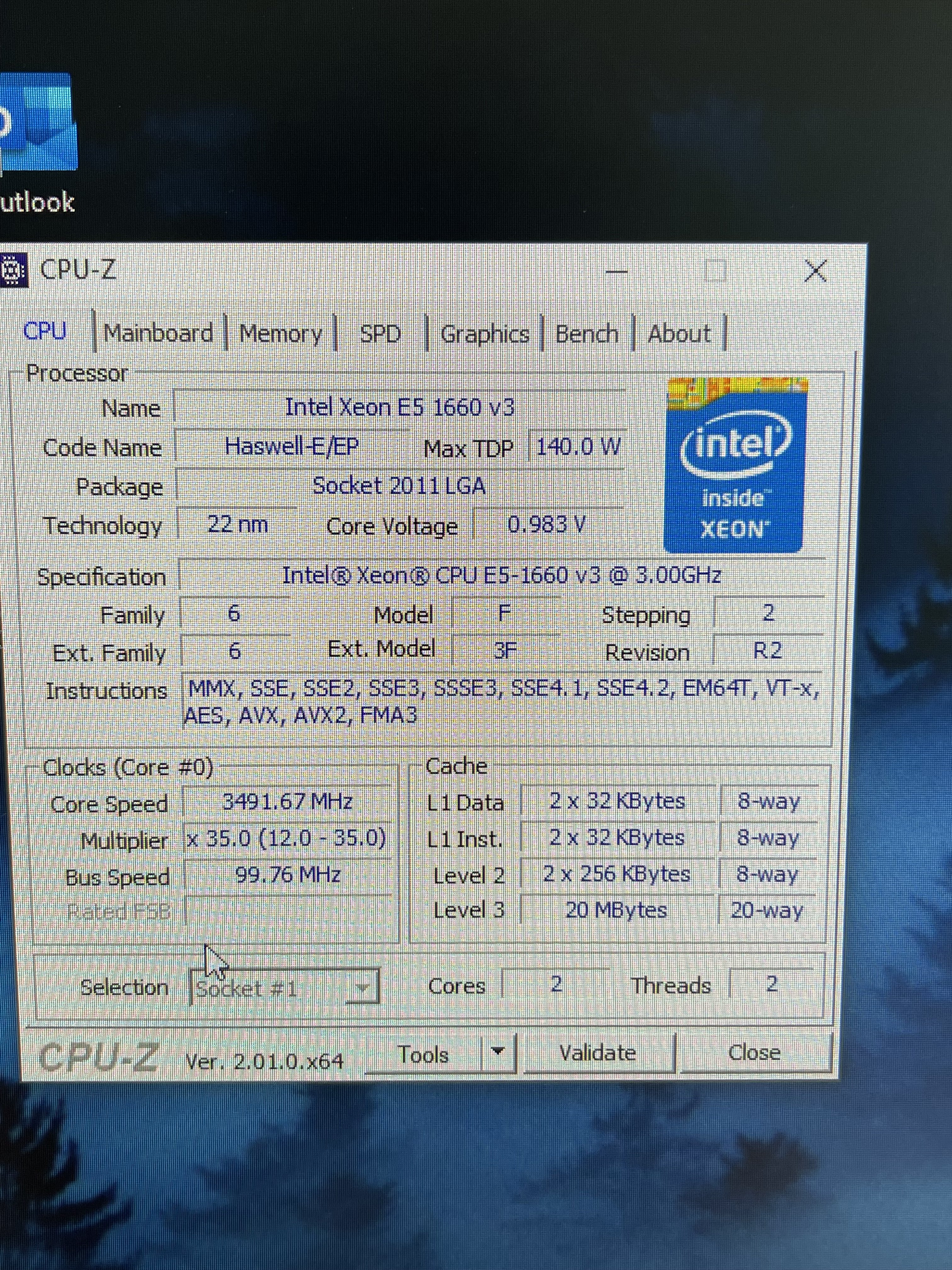

CPU-Z Bringt hier das Gleiche. Normalerweise wenn ein Prozessor Kaputt geht, sollte er nicht mehr seine Normalen Daten Zeigen, Oder?
Also laut CPU-Z hat er 2c/2T und trotzdem die 140 W TDP und alle 20mb Cache.
msconfig, CPU-Z, Dell Support.

Ich habe auf msconfig den Haken nur gesetzt um die anzahl zu zeigen. und leider kann ich grade nicht viel an dem PC machen, da mein Kollege Daran noch Arbeiten muss. Vorraussichtlich wird ein Ersatz pc so am 05.09 oder 06.09 Bei uns Vor ort sein. Erst dann kann ich daran was machen

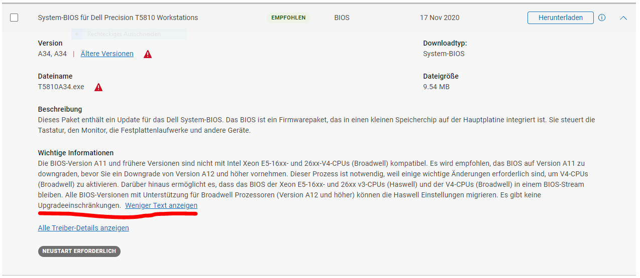

Na dann mal die Version des BIOS herausfinden und gegeben falls Aktualisieren.
Der Name befindet sich unteranderem auch Links vorne, unten am Tower. ;-)
Gruss Fred.
