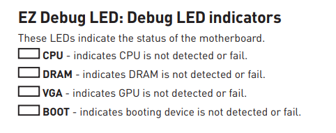

Aus dem Handbuch:
ein phänomen wird es nicht sein, da ja diese EZ debug LEDs nur einen anhaltspunkt liefern, aber keine gesicherte auskunft darüber geben, welche hardware das problem verursacht
Reaktionen: SpamBot und Baal Netbeck
