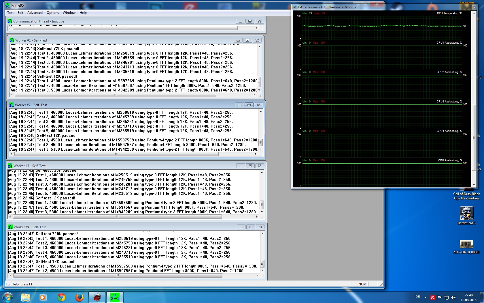

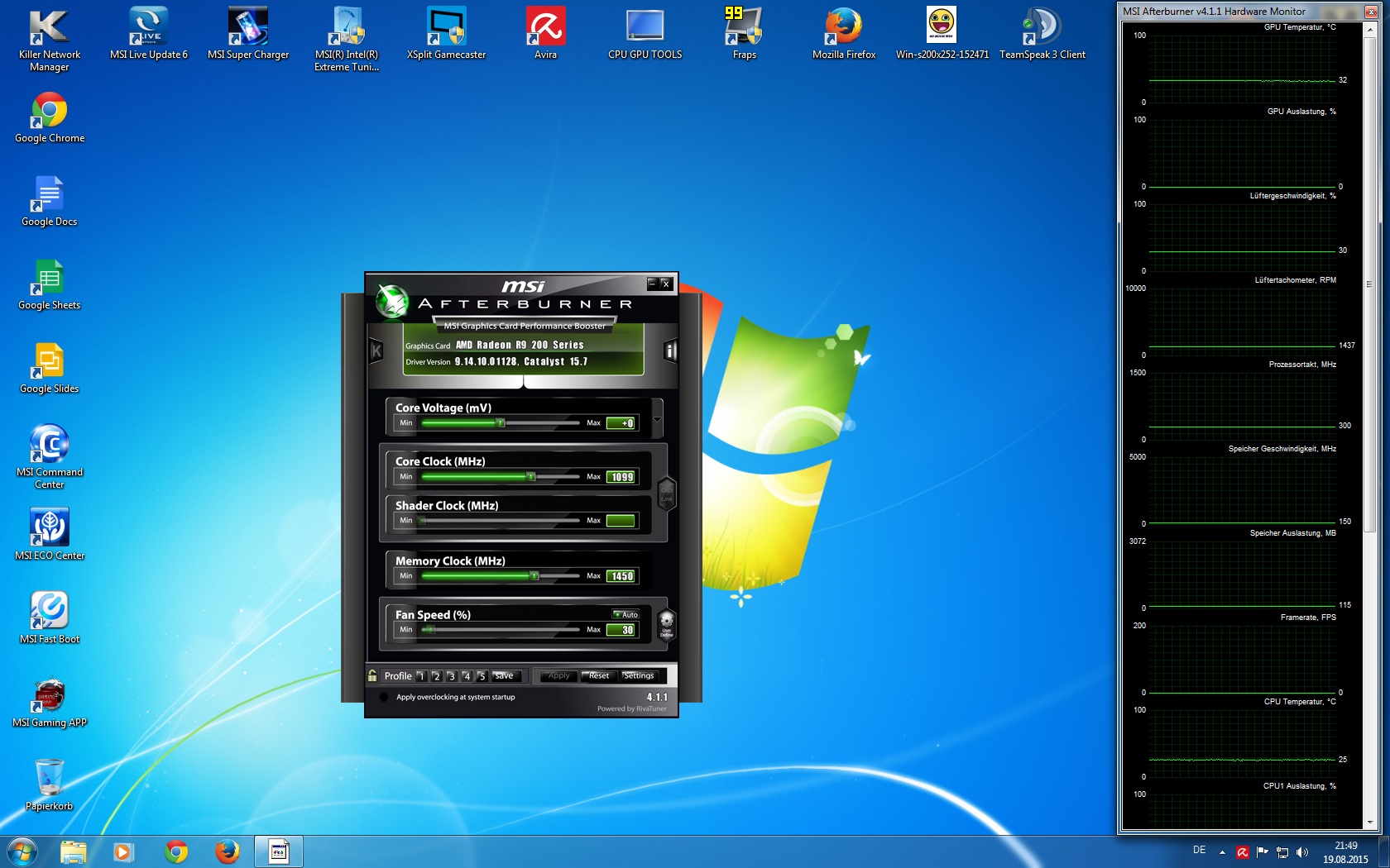

Also ich habe den Mugen 4 als PCGH Edition und bin voll zufrieden.
IDLE Temp: 25°C - 27°C
Prime95: 56°C - 61°C
Bei welchen Drehzahlen diese Temperaturen heizen kann ich nicht sagen, aber was ich sagen kann ist das der PC flüsterleise bleibt :D
Temperaturen ausgelesen mit Afterburner.
4690k läuft auf 4,2GHz
Ahja vorne saugt ein 120er Gehäuselüfter frische Luft und hinten ein 120er die warme raus.
