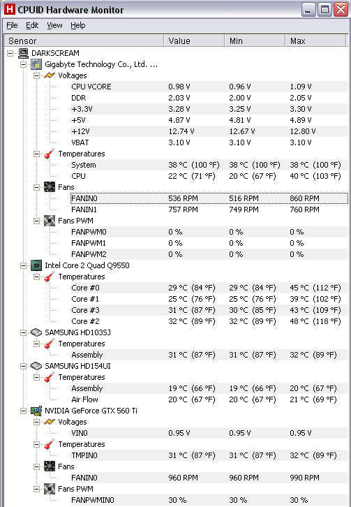

Ich will es jetzt mal bildlich ausdrücken - q9550@3,4GHz @ Groß-Glockner der Makierte Bereich ist der CPU Lüfter, max ist Prime nach 20 min - min ist Idle nach Minuten nach dem Prime Test - laut ist das nicht (Lüfter würde max bis 1250 drehen:
