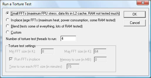

ich hätte vor mein Intel Core2Quad Q6600 B3-Modell zu übertakten, ohne dass sich dabei die CPU verabschiedet. Wie ich übertakte weis ich schon bereits. Ich würde die CPU von 2,4 ghz auf 3 oder sogar 3,2 übertakten. Nur leider bräucht ich dabei nen CPU-Kühler der max. 15cm hoch is (gemessen von Mainboard zu Gehäuseseitenteil). Zur zeit habe ich den Zalman CNPS8700 LED der nich wirklich soooo toll is. Also wenn ich richtige Kühlleistung haben möchte, muss ich den auf volle bulle stellen und dann is der so laut wien Staubsauger^^. Und bei 3 GHZ kommt er schzon an seine Grenzen, bei Prime95 mit dem small-test wird die cpu dabei 55°C heiß.

Und 55°C ist ein recht guter Wert.

Nunja... mir gehts hauptsächlich darum, dass die CPU im Übertakteten Zustand mit dem Prime95 Stresstest auf dauer die 60°C Marke nicht überschreitet. siehe hier.
Ich kann ihn ja mal auf 3 GHZ zu takten, Lüfter vorher nochma sauber machen und den auf volle bulle stellen. Mal sehn wie heiß die CPU dann max. wird. Also 10 Minuten oder so mal Prime95 laufen lassen.
Würd ich auch so machen. Ich hatte schon mehrere Q6600 und soo heiß werden die gar nicht. Ich würde mich nicht wundern, wenn Du gar keinen neuen Kühler brauchst, wenn Du die Spannung nicht zu hoch anhebst.
