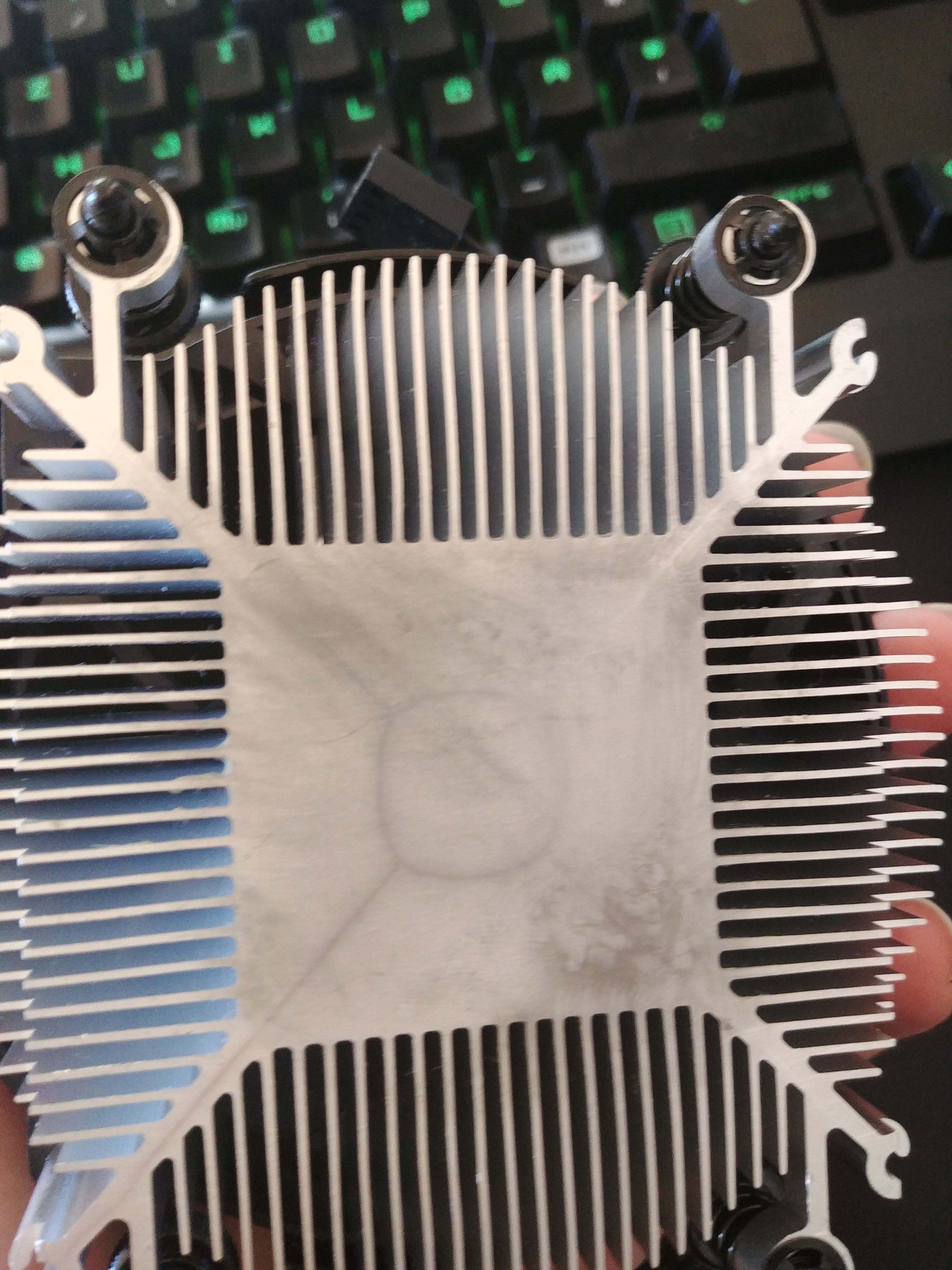

Ich stimme dir zu, dass da eine sein MÜSSTE. Aber AMD teilt unsere Meinung diesbezüglich wohl leider nicht. :D
Mhh, vill. bringt es was wenn man noch eine drunter klebt :D

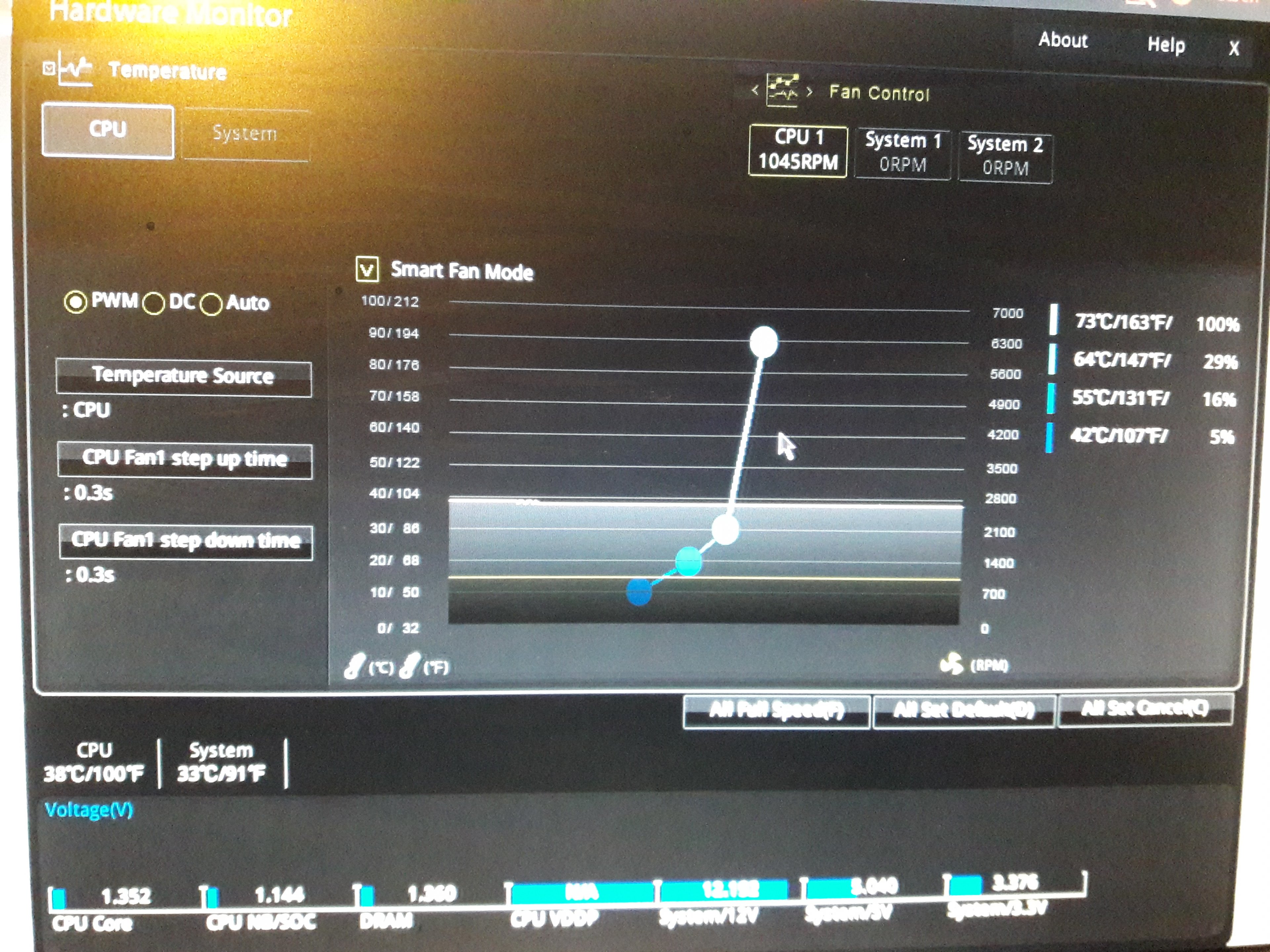

Und beachte die Auswirkung von "step up/step down time"... - damit kann man das Verhalten des Lüfters beeinflussen.
Reaktionen: hansstramm

Leider kann man die Mindest Drehzahl nach wie vor nicht gut einstellen.
Er pendelt dann immer zwischen 800 und 1000 Umdrehungen..
Wie würdet ihr das einstellen?
Gibt's einen Geheimtipp für nen sehr guten und sehr günstigen CPU Lüfter?
Wie ist das gemeint?☺
Die Geheimtipps an Kühlern stehen oben.
Und wie gesagt, ich würd ich nie ganz auschalten.
700-800 Umdehungen mindestens bei 42 Grad und darunter.
Mit der Step Up Zeit experimentieren (links auf deinem Bild), vielleicht erst ab 0,3-0,5 Sec.
Wie schnell dreht der Lüfter auf und wird wieder langsamer.
Grössere Spreitzungen vornehmen. Vielleicht so 1200-1500 Umdrehungen ab
55 Grad, dann etwa 2000 ab 63-64 Grad und ab 73 Vollgas.
Auf PWM schalten und den Lüfter auch mal vom Board vermessen lassen.
Danke leute, muss jetzt los.
Sieht jetzt so aus:
Melde mich heute Abend ;)
Was ist mit Board vermessen gemeint?
