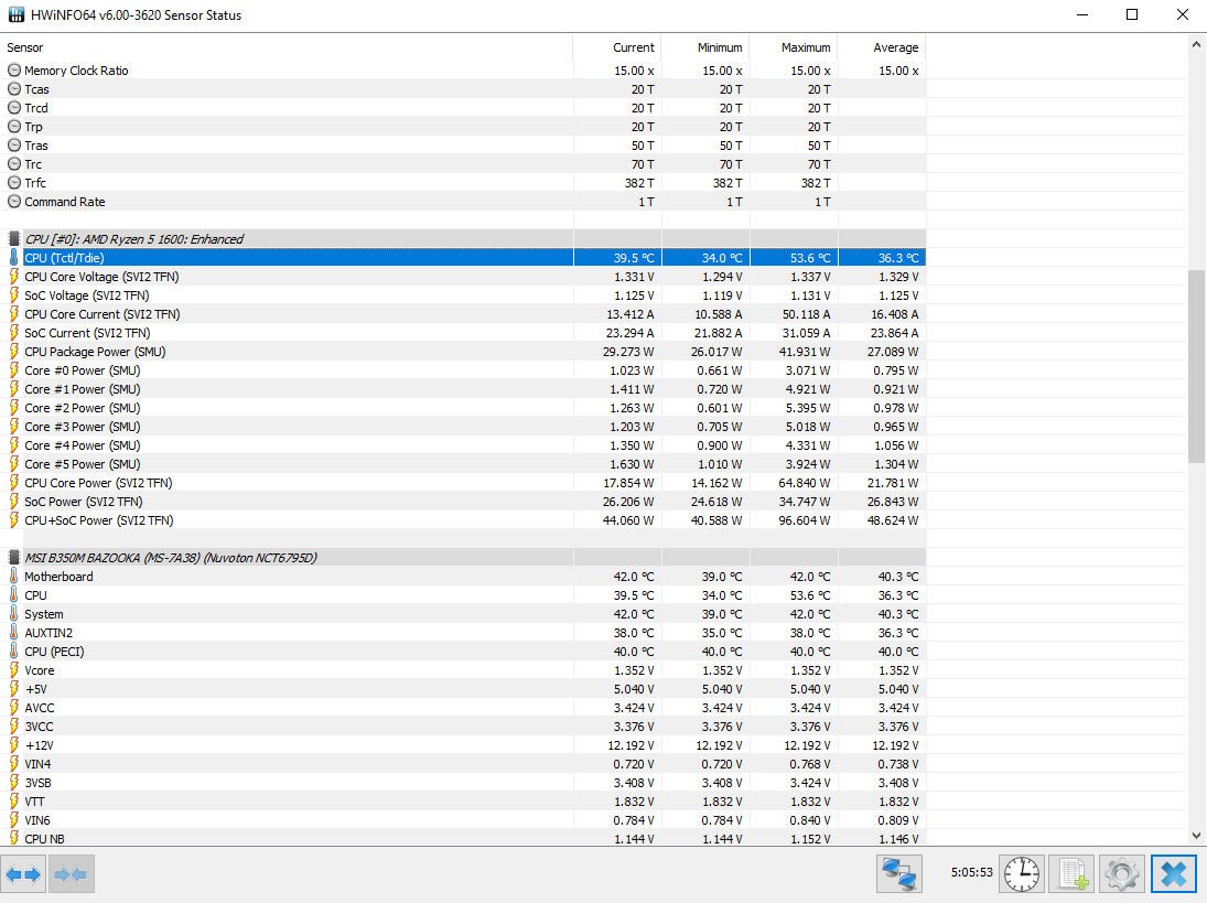

Ich konnte sogar etwas untervolten.
Bin von 1.384V auf 1.3500V Runter bei 3,8Ghz :D
Maschine läuft seit ca. nem Jahr stabil ;).
Hier mal ein foto:

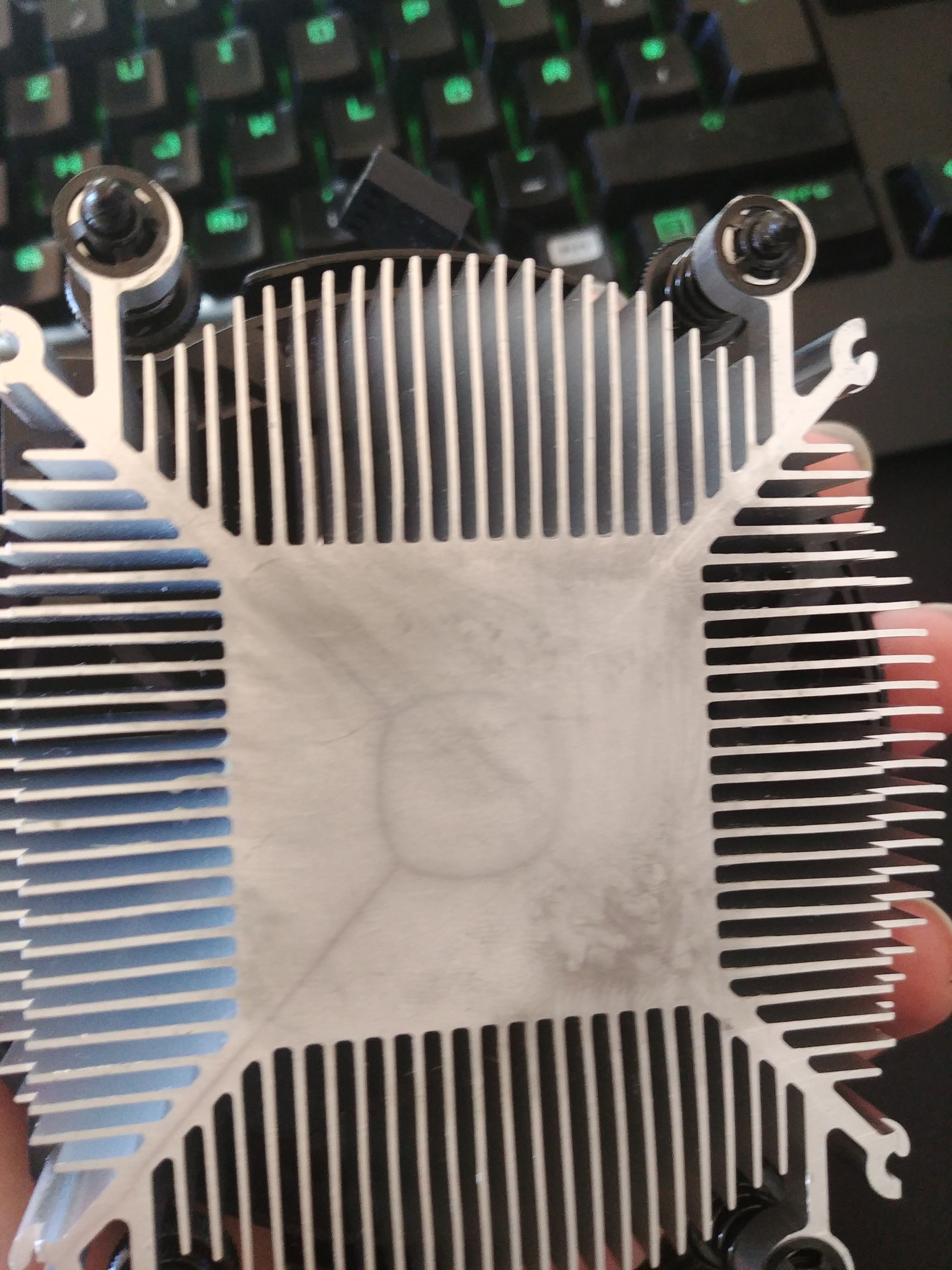

Kombra schrieb:
Bei einem Kühler, der wenn ich mich recht entsinne nicht mal eine Kupferplatte eingebaut hat?
Soll ich dir da einen Tipp geben? :D
Da müsste eigentlich ne Kupferplatte zwischen Cpu und Lüfter sein :)
Ich stimme dir zu, dass da eine sein MÜSSTE. Aber AMD teilt unsere Meinung diesbezüglich wohl leider nicht. :D

Allein beim Surfen taktet der Ryzen doch schon aggressiv und da der bestimmt bei dir mit 1,3-1,45V läuft ist der konstant über 40 Grad.
Momentan läuft er mit 1.352V.
Ja das stimmt schon, er geht schon ab und zu über 40 Grad.
Kurz nach dem hoch fahren hat er allerdings schon gelegentlich 29°C xd.
Habe nur im netz rum gesurft die letzten 5 Stunden.
Hier mal mal nen Screenshot:
