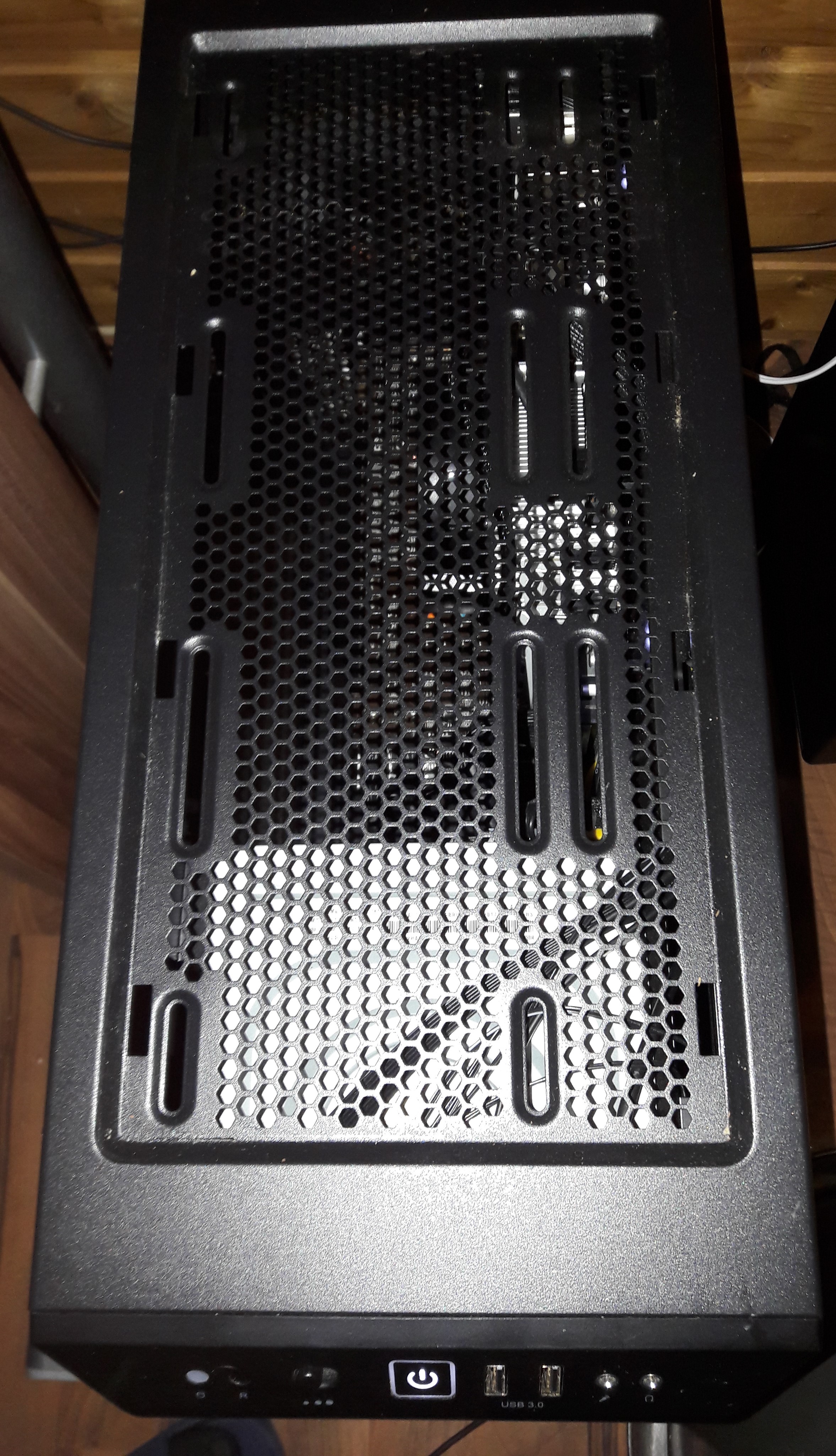

modena.ch schrieb:An den Lüftern liegt es nicht.
Das Liegt am Gehäuse die Pure Base und Dark Base Dinger haben einen sehr restriktiven Airflow.
Vor allem am Deckel geht so gut wie nix raus und in der Front kommt nur wenig rein.
Langsam ist aber mal gut, wo geht da bitte am Deckel so gut wie keine Luft raus?:

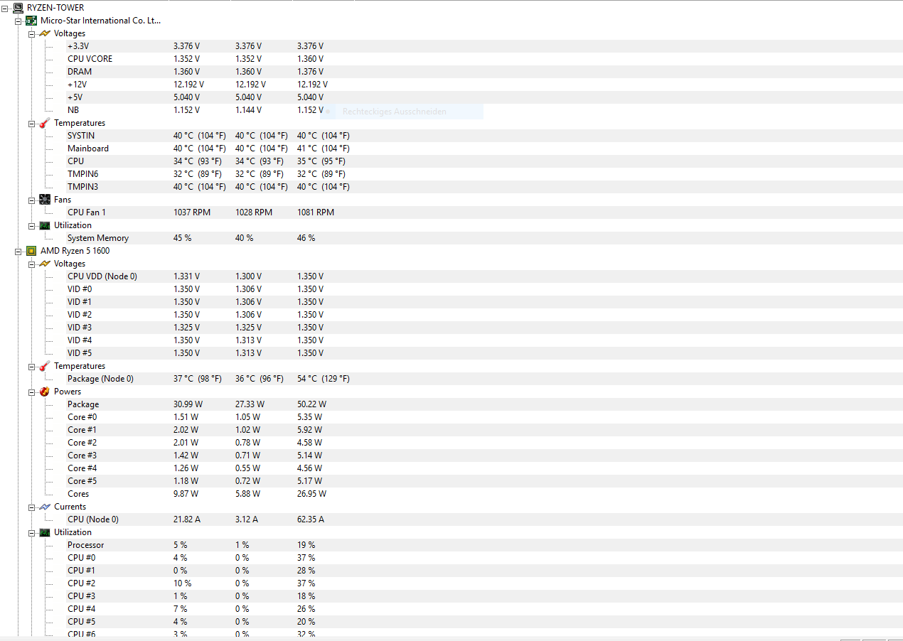

modena.ch schrieb:Mach mal einen HWINFO Screen und ich zeig dir mal was Airflow ist.
Mit ein paar popeligen 80er Lüftern die nur mit 700 Umdrehungen laufen.
Screenshot:
Die Pure Wings 2 | 140mm Lüfter zieht forne ordentlich Luft wenn man die Lüftersteuerung hoch dreht.
Hinten ist wie schon geschrieben ein Pure Wings 2 | 120mm Lüfter verbaut und kein 80er!
Natürlich könnte man das ganze noch optimieren aber aus welchen grund??
Wenn man die Lüfter nicht hört und das Board bzw. die Spannungs Wandler nicht zu warm werden ist doch alles gut.

Da fehlt aber noch der Deckel des Pure Base und dort gibts nur ein paar winzige Lüftungsschlitze.
https://static.digitecgalaxus.ch/Files/7/4/9/1/6/0/8/28828_1__gebq_023_2g.jpg?fit=inside|564:790&output-format=progressive-jpeg
Und auch durch die Front kommt normal nicht viel durch.
Aufgrund der Staubfilter.

Stimmt aber den Deckel kann man ja ab machen wenn es zu warm wird ^^.modena.ch schrieb:Da fehlt aber noch der Deckel des Pure Base und dort gibts nur ein paar winzige Lüfterschlitze.
Der Deckel ist auch höhen verstellbar in 3 Stufen, muss also nicht ganz zu.
Ich hab den aber normalerweise koplett zu aus angst das ich was verschütte und mir Getränke aufs mainboard laufen xd.
Da sind nicht wirklich staub Filter, nur so Kunstoff lamellen an den Seiten.modena.ch schrieb:Und auch durch die Front kommt normal nicht viel durch.
