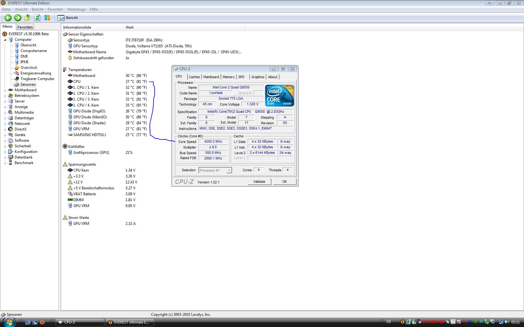

So @0815-TYP dein cpu kühler habe ich mir gekauft ist ja soweit nicht schlecht blos komme ich nicht an deine temps ran was hast du gemacht?
im Idle http://www.bilderuploaden.de/aihspro2/show.php/11854_Idle.png.html

Also im Kreislauf befinden sich bei mir der Q9550 E0 @ 4000MHz ( 8 x 500 ) 1,26V Load und die ATI 5870.
Radiator ist ein Phobya Xtreme Nova 1080.
Das hängt von mehreren Faktoren ab.
CPU (VID zb.) Takt und Vcore
Raumtemperatur
Passiv oder Aktiv,also mit oder ohne Lüfter und wenn Lüfter vorhanden,dann ist die Drehzahl bzw das Fördervolumen auch nicht unbedeutend.
Es nützt der beste CPU-Kühler nichts wenn der Radiator eher bescheiden dimensioniert ist.
Abgesehen davon,sollten meine Temperaturen nicht so sehr als Messlatte gelten,denn deine CPU-Temperatur ist ok.
Wichtig ist,einen großzügig dimensionierten Radiator zu verwenden damit der CPU-Kühler sein volles Potenzial ausspielen kann.
Mein Radiator ist aufgrund seiner größe logischerweise extern angebracht,was ebenfalls bessere Temperaturen bringt.
Idle bei 4,25 GHz

@0815-TYP das ist ja ein riesen radi den du verbaut hast ich habe im mom ein 360 er drinne ich konnte jetzt noch ein 280 er einbauen dazu fehlt mir leider der schlauch
ich bekomme mein cpu nicht mal mehr auf 3,90 GHZ und ich habe den selben dirnne wie du

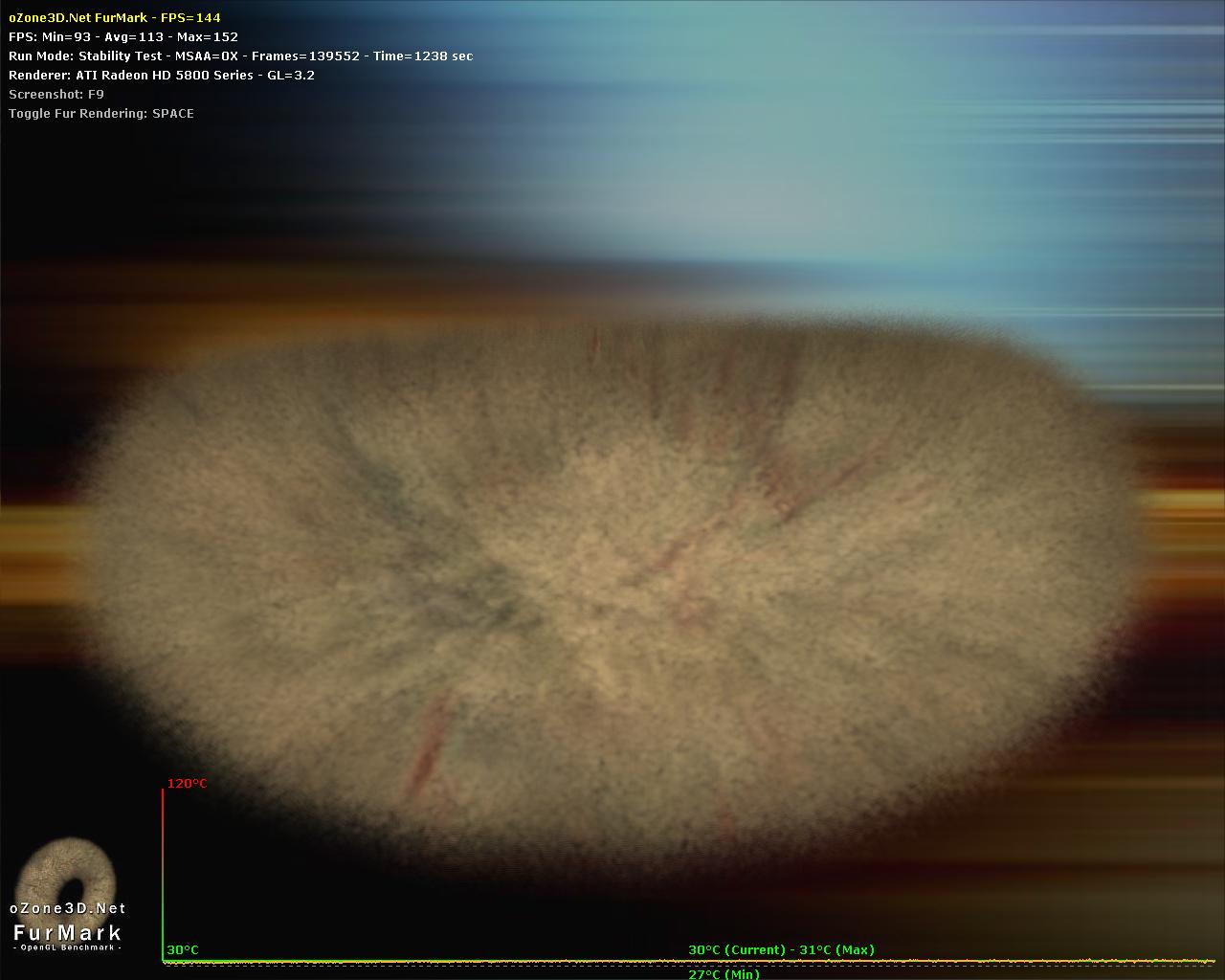

Dieser Satz war nicht ganz korrekt.Er ist nicht am Gehäuse angebracht,sondern steht neben dem Schreibtisch in der Ecke.Kann bis zu 9 x 120er Lüfter montieren,sind aktuell aber nur 3 x 120er Noctua NF-P12 angebracht.Nur zum Benchen aktiv,ansonsten passiv. Lautlos
Die ATI 5870 erreicht selbst im Furmark nur 31°C
Mit dem Originalkühler war die Karte vorher sogar im Idle wärmer.
