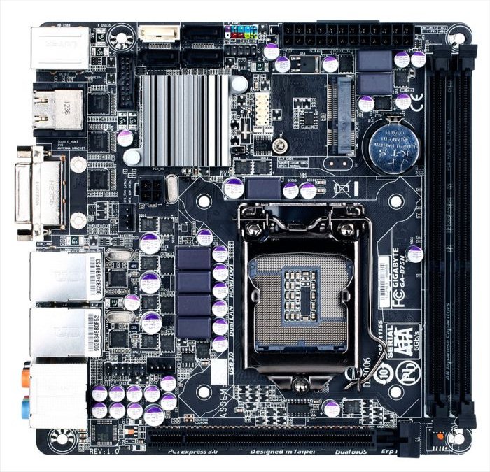

Leider ist der Abstand zwischen CPU-Sockel und dem PCI-E Slot bei dem Board sehr eng bemessen und ich befürchte das ein Tower-Kühler doch nicht so einfach drauf passt:
Muss man wohl dann genau abmessen mal.

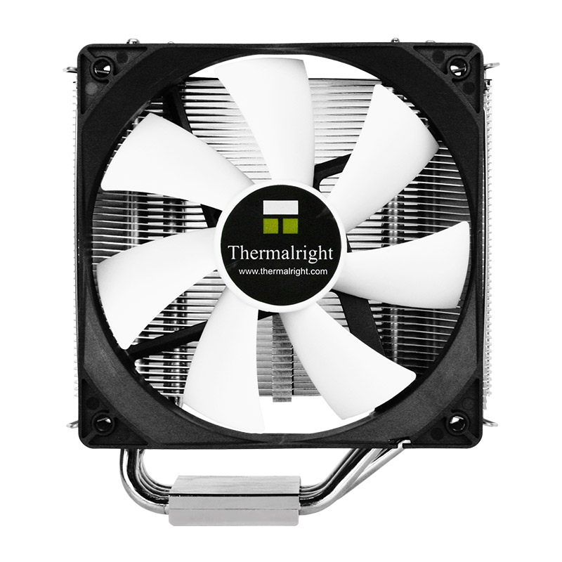

Ich hätte mir jetzt den hier rausgesucht:
EKL Alpenföhn Ben Nevis Advanced
Unterschied sind einfach mindestens 2cm mehr noch in Richtung PCI-e Slot und irgendwie sieht das nicht so aus als ob das passen würde. Hab den Rechner leider nicht bei mir um es direkt nachzumessen. Ich finde auch im Netz keine Kompatibilitätslisten oder mal ein Beispielaufbau mit dem Board.
Gibt auch Kühler die versetzt sind
