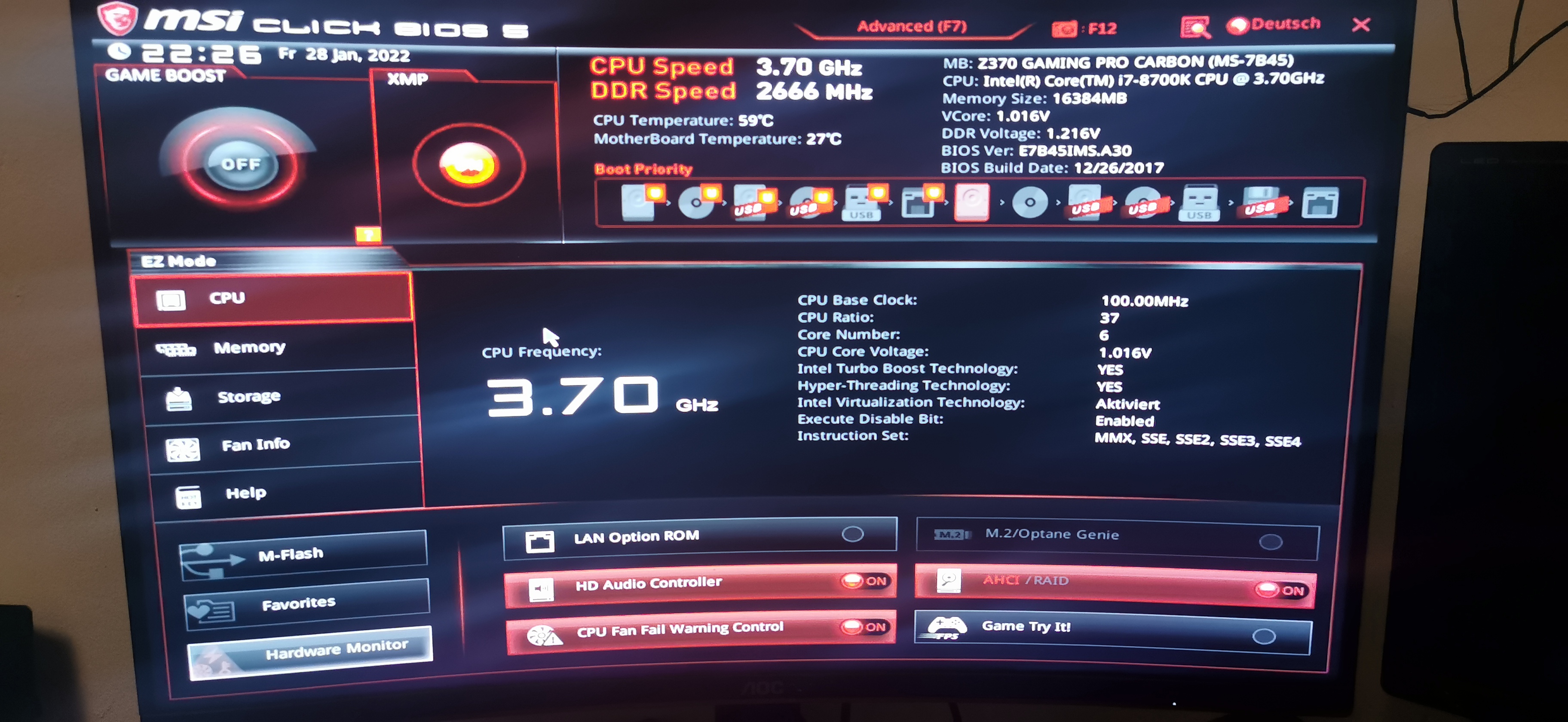

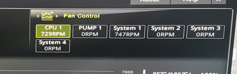

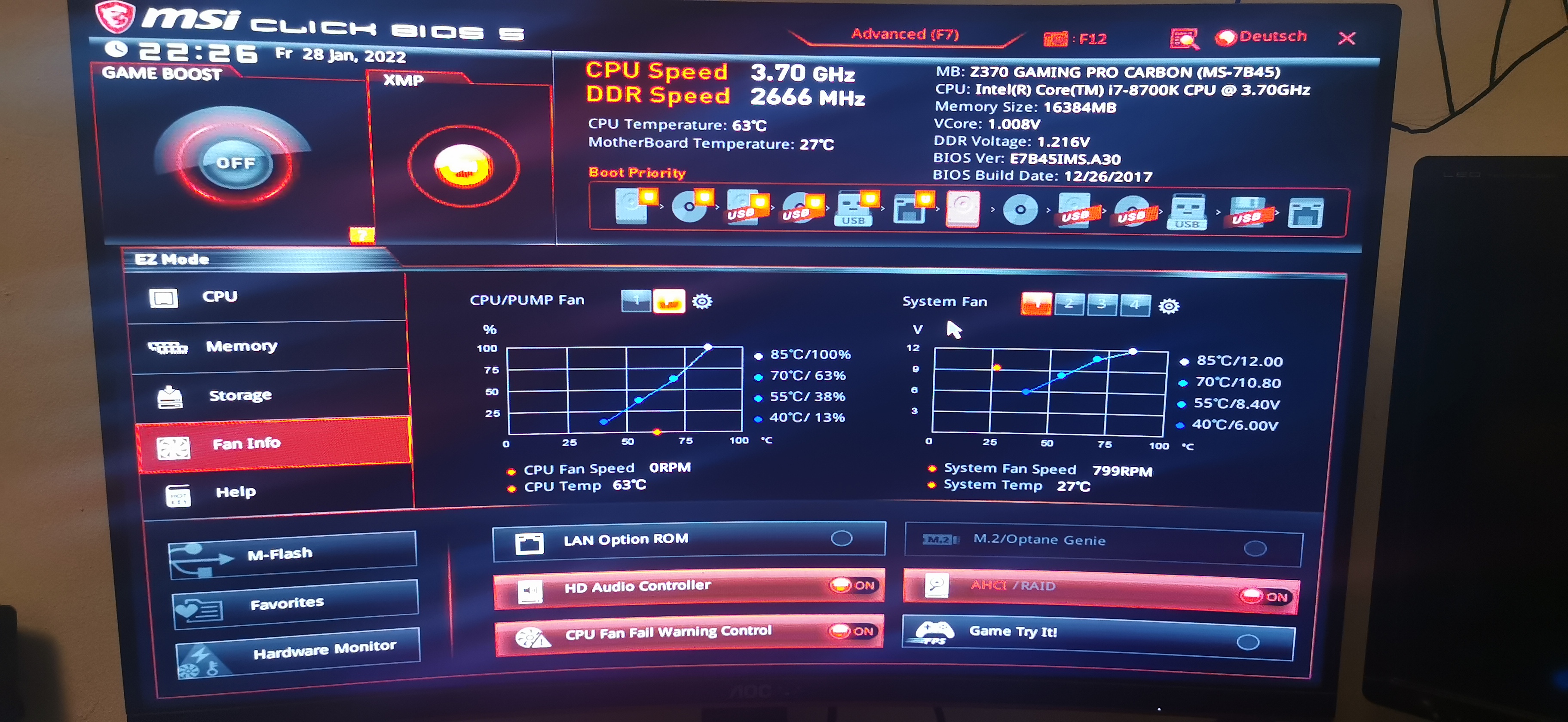

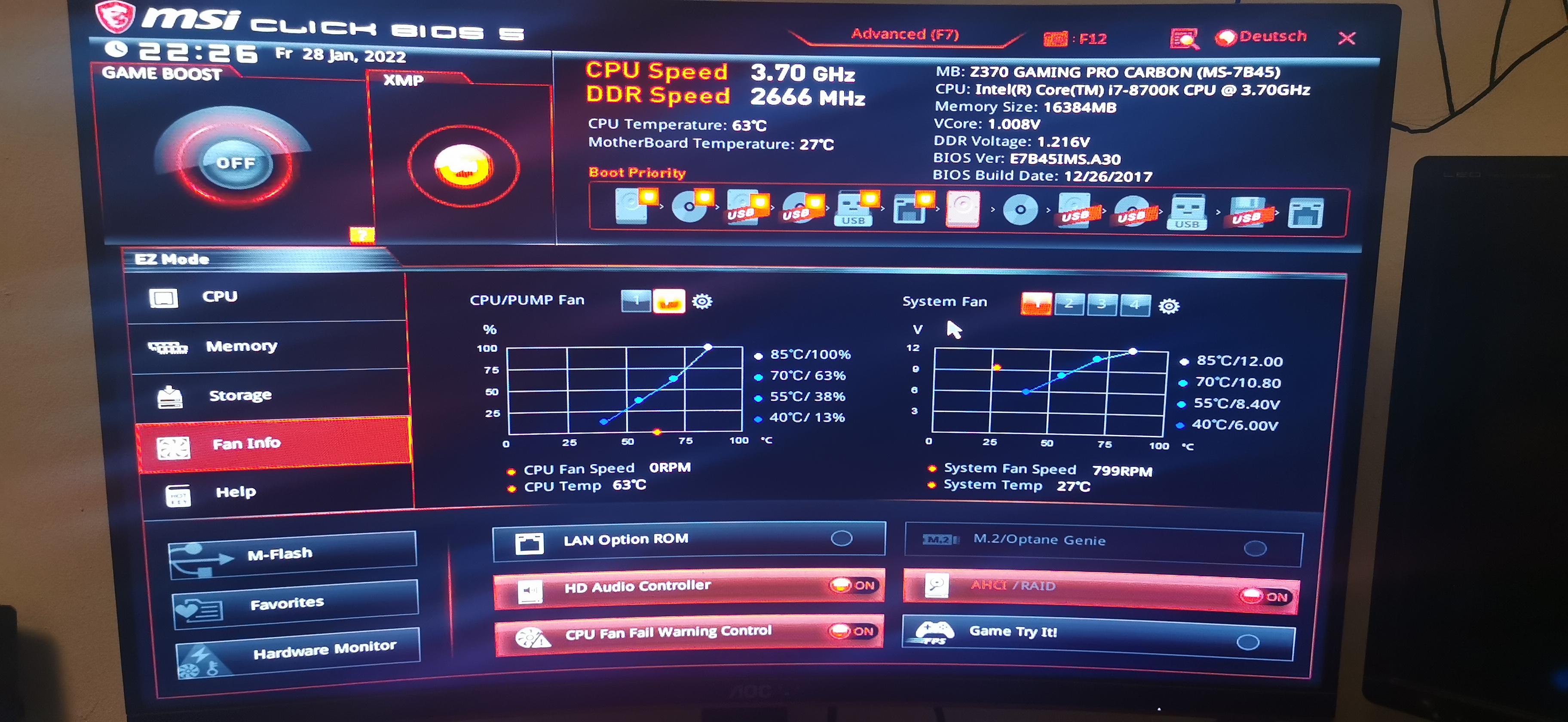

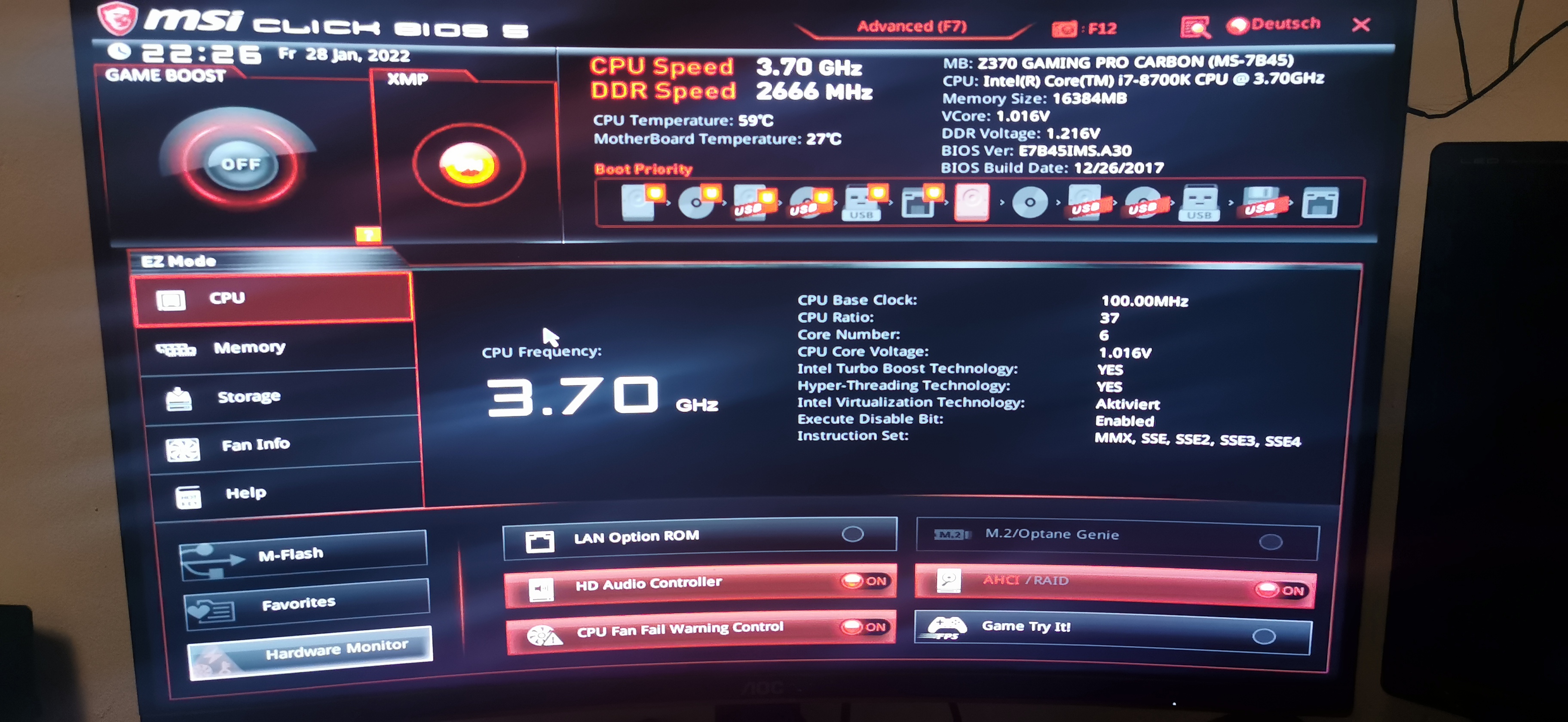

Drewkev schrieb:
Dann lass es erstmal und schau ob im BIOS bei CPU_FAN auch 0 RPM steht.
Wäre hilfreich, wenn du das rausfinden könntest.
Das steht bei den fans im BIOS

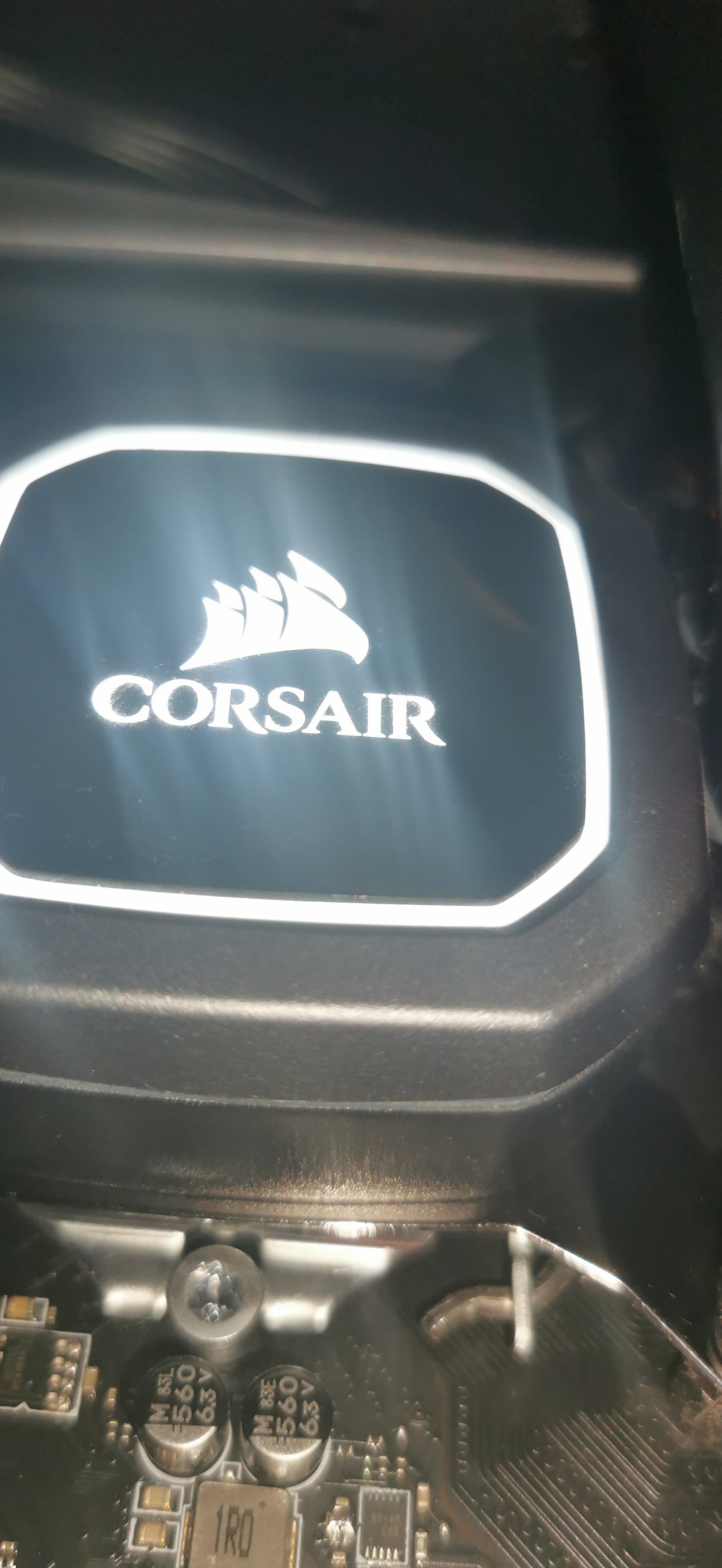

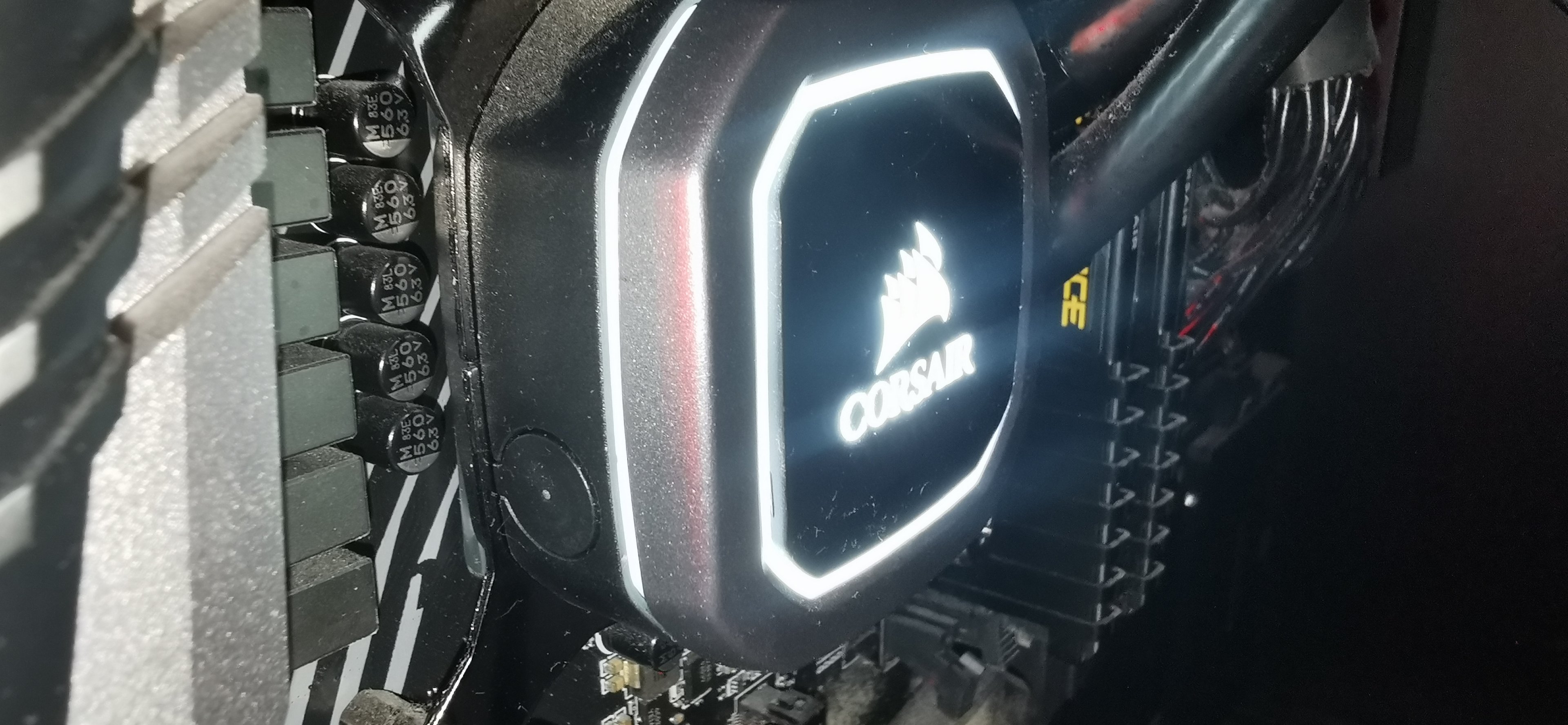

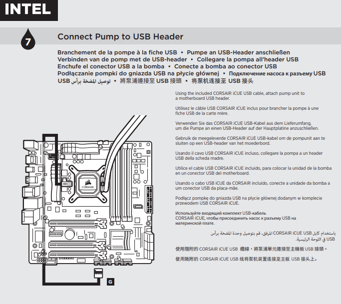

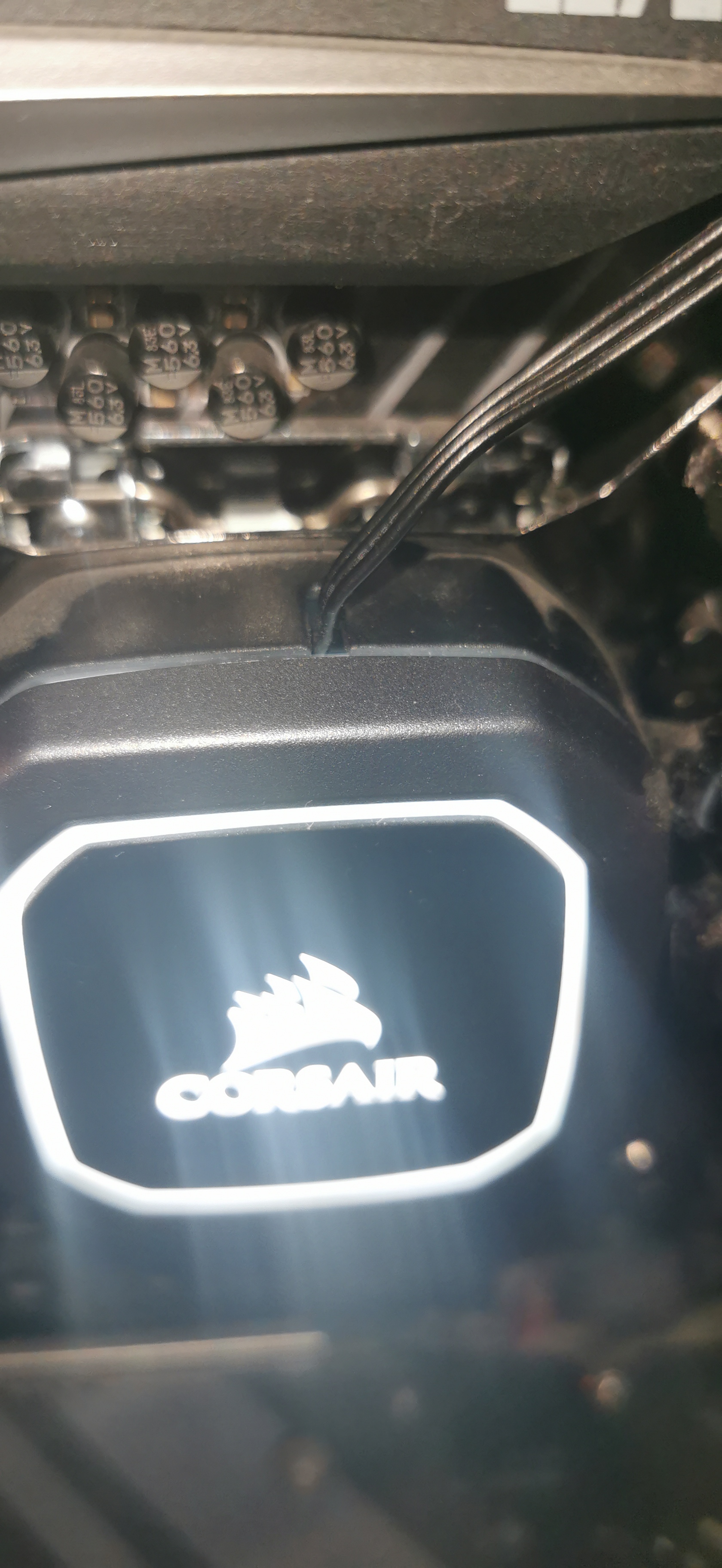

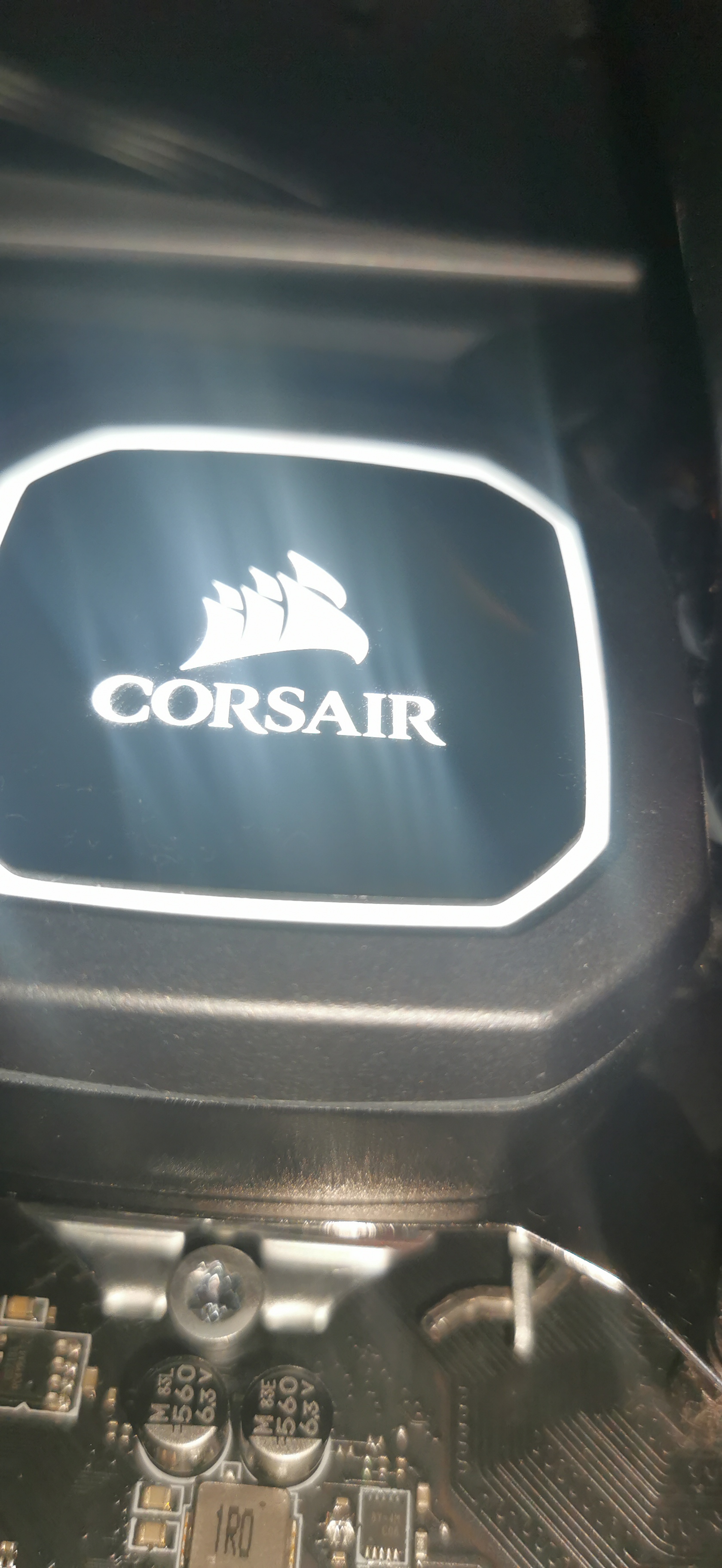

motorazrv3 schrieb:
@Valuuu
Du hast doch die Wärmeleitpaste getauscht, oder?
Mach mal bitte ein Foto von der linken Seite des Pumpemkopfes.
Dort müsste ein micro USB Anschluss sein. Ich meine das dort das Kabel bei dir fehlt.

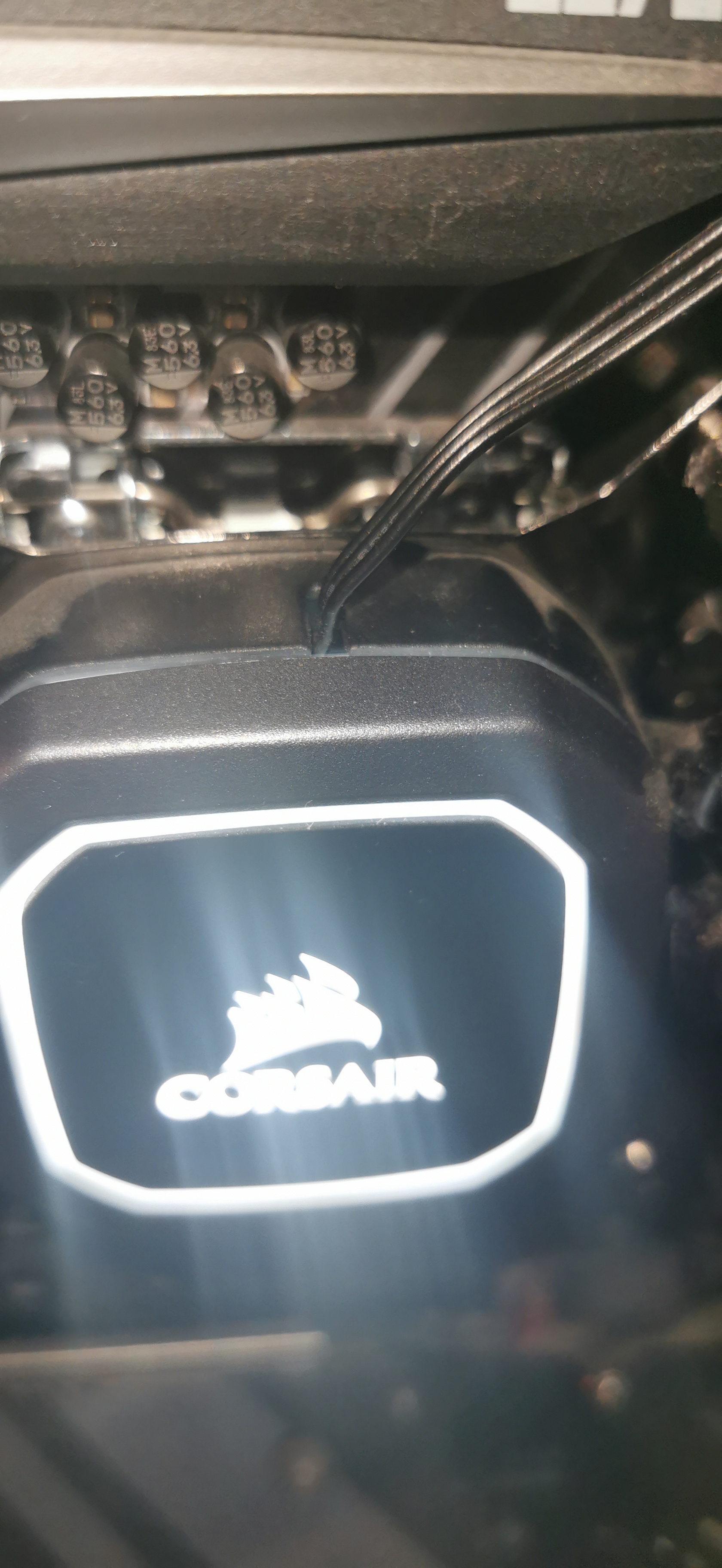

motorazrv3 schrieb:
@Valuuu
Was ich vorher schon gefragt hatte.
Bilder sind auf der nächsten Seite und nein da ist kein Stecker aber auch kein slot wo einer sein könnte

Valuuu schrieb:
Ja das sieht 1 zu 1 aus wie meine.
Gut.
Dann hast du laut deiner Bilder die Pumpe an den Pump Header angeschlossen.
An den CPU Header vom Mainboard steckt dann der einzelne Lüfter, welcher bei der AiO dabei war.
Welche Drehzahl der Pumpe wird denn am Pump Header des Mainboards angezeigt?
Nein, umgekehrt.
Auch nicht, an AIO_PUMP steckt ein 3-Pin Stecker, wo aber nur ein Kabel/Pin wirklich belegt ist.

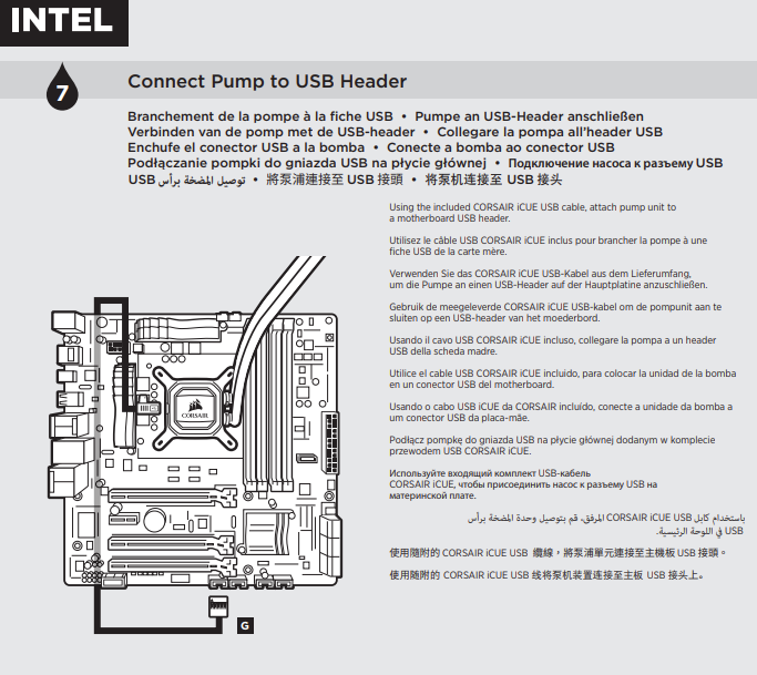

Genau. Der ist nur fürs auslesen der Drehzahl der Pumpe. Eine Steuerung ist von Corsair nicht vorgesehen. Die läuft wohl immer mit dem Maximum.
An CPU müsste er dann den Lüfter für die Kühlung des Radiotors der AiO haben.
Nicht pauschal. Bei Asetek-Pumpen schon, da geht quasi nur das Tachosignal zum Board und die Stromversorgung wird via SATA sichergestellt. Die USB-Verbindung ist ja nur zur Steuerung in entsprechender Anwendung.
Es gibt aber auch AIOs, da wird die Pumpe über den Pumpenanschluss (oder einen stinknormalen Lüfteranschluss) mit Strom versorgt. :D
@motorazrv3 Ja doch. Eben weil ja das Tachosignal anliegt, kann man sie theoretisch auch im BIOS steuern. Aber hier kommt ja scheinbar gar nichts an.
Reaktionen: motorazrv3

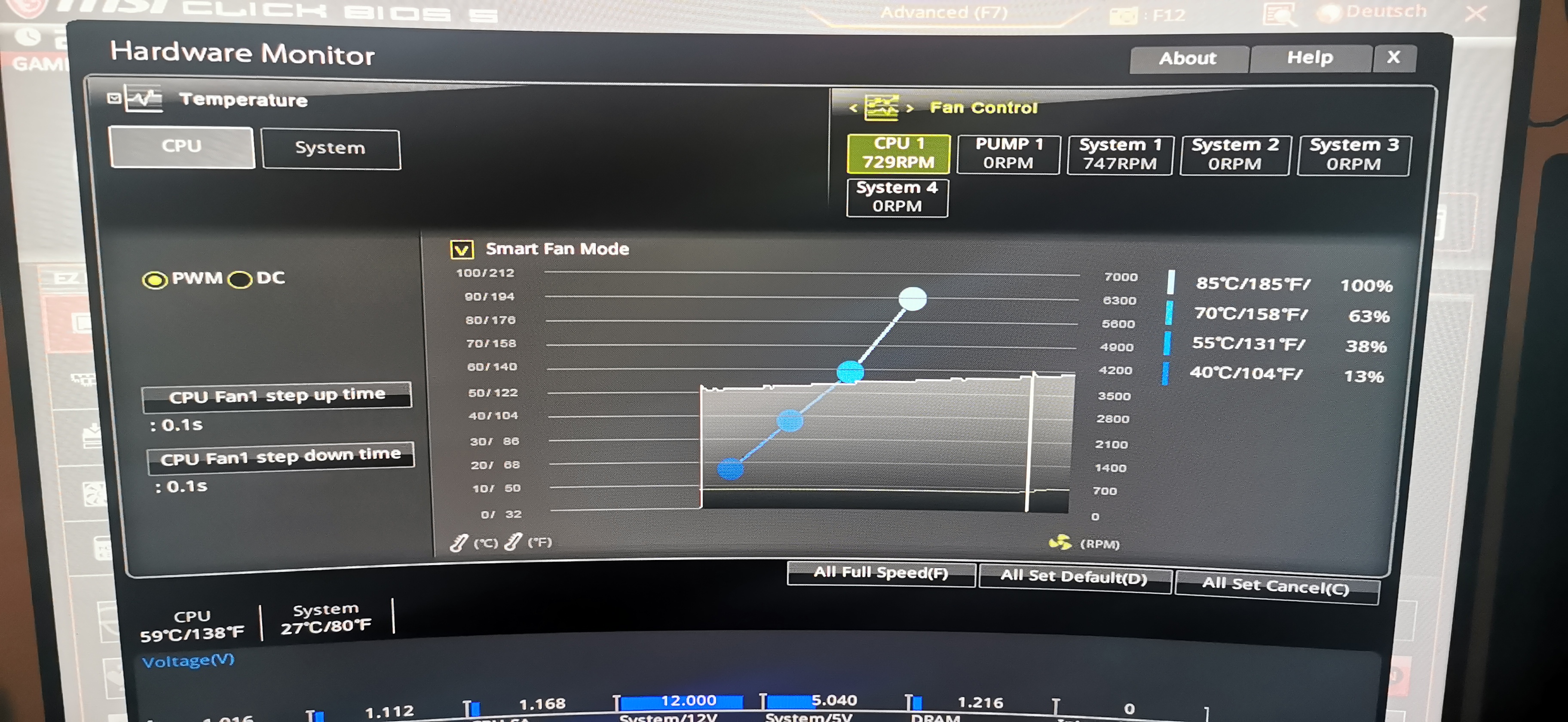

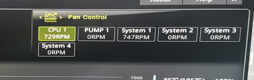

@Drewkev
Keine Drehzahl am Pump Header, daher scheint die Pumpe nicht zu funktionieren.

Drewkev schrieb:
SATA-Stromversorgung
Du muss aber dran sein, sonst würde der Pumpenkopf nicht im schönen Weiß leuchten.
