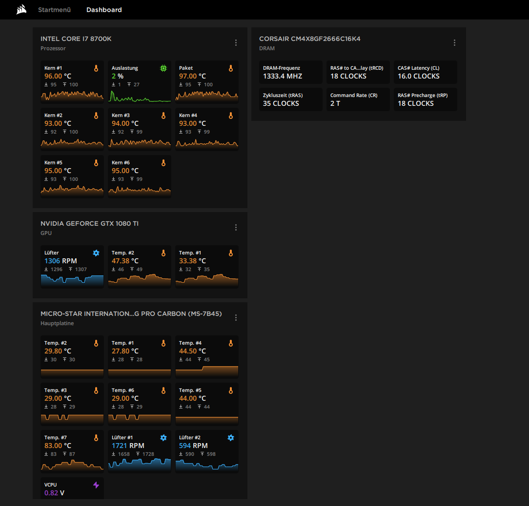

Hay mein Problem ist das meine CPU viel zu heiß ist (ca.100 Grad) bei kaum Auslastung (5%). Ich habe schon die Kühlpaste ausgetauscht und den PC auch schon neu aufgesetzt. Im BIOS hab ich jetzt gesehen das meine CPU Wasserkühlung bei 0 RPM ist was sich aber auch nicht ändern lässt bzw weiß ich nicht wie.
-PC neu aufgesetzt
-Kühlpaste ausgetauscht
-Ventilatoren entstaubt

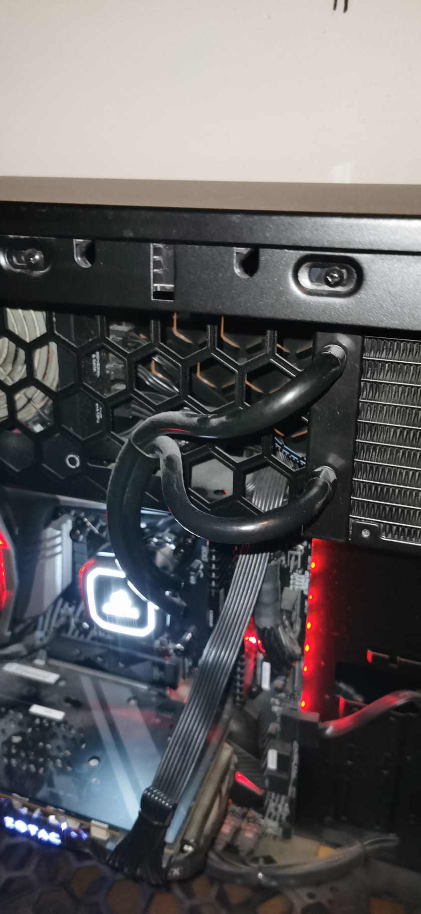

Dann öffne mal das Gehäuse und schau es dir an. Ist die Kühlung richtig angeschlossen?
Bilder sind auch gerne gesehen zur Identifizierung des Problems.

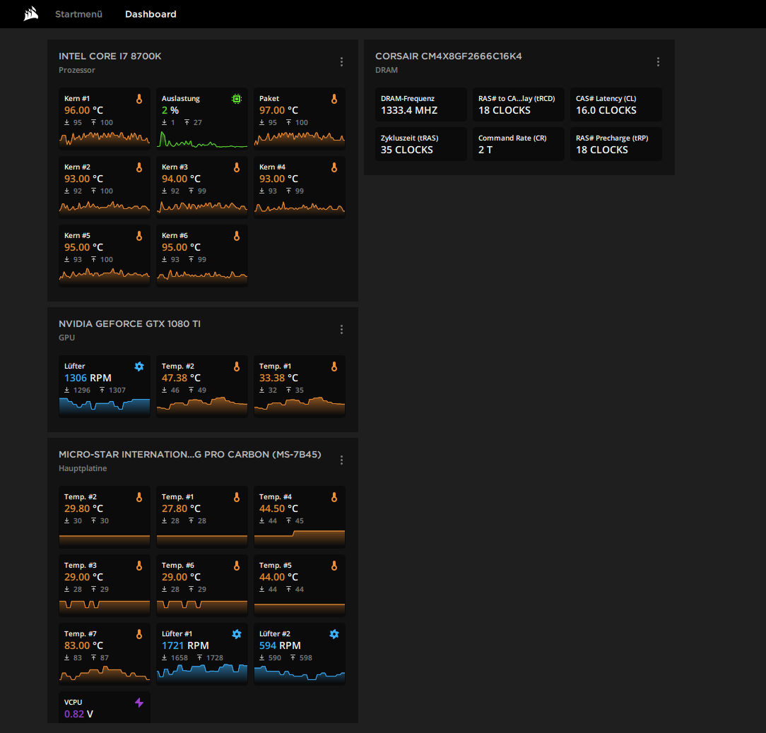

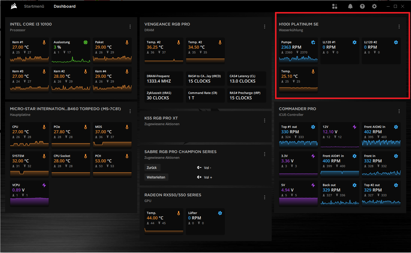

@Valuuu
Deine AiO ist nicht auf dem Dashboard bei iCUE gelistet. Ist die nicht aktiviert?

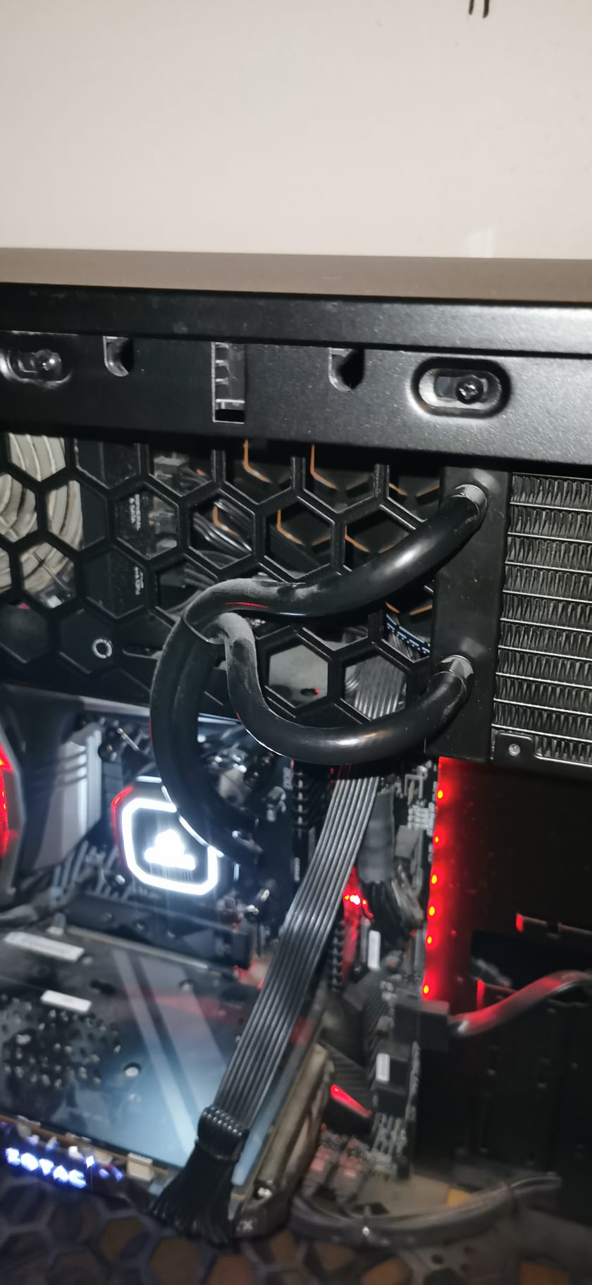

Das kleine Kärtchen wird wohl keine 1080Ti sein. Hmm, gibt wohl auch eine kleine Dual-Fan Variante der 1080Ti. Wo die Pumpe angeschlossen ist sieht man immer noch nicht.

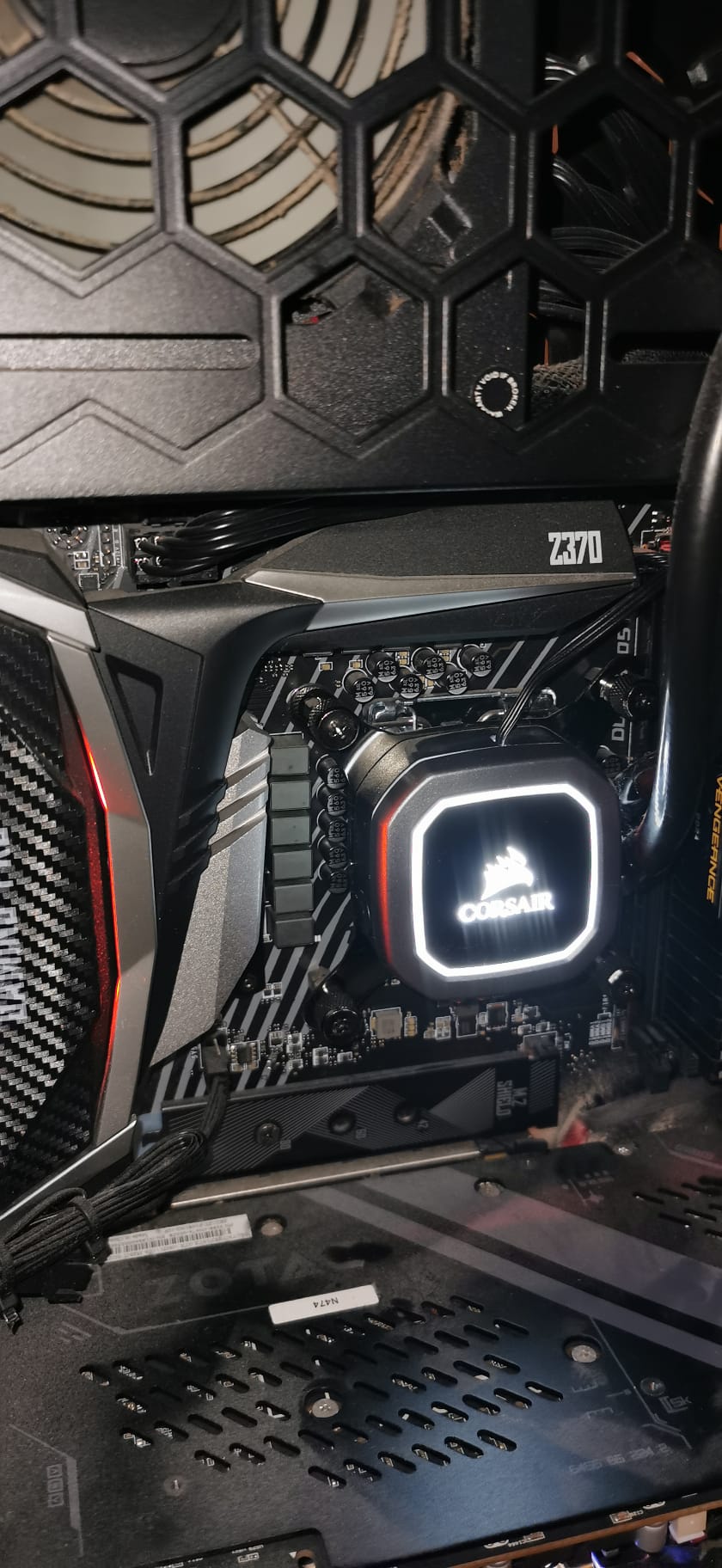

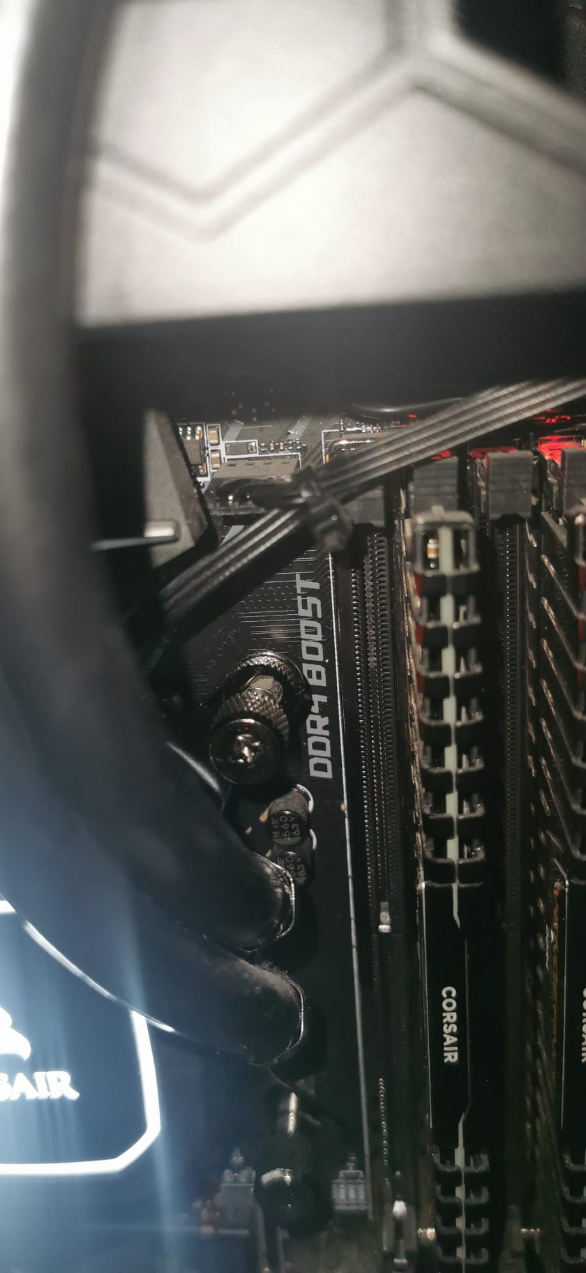

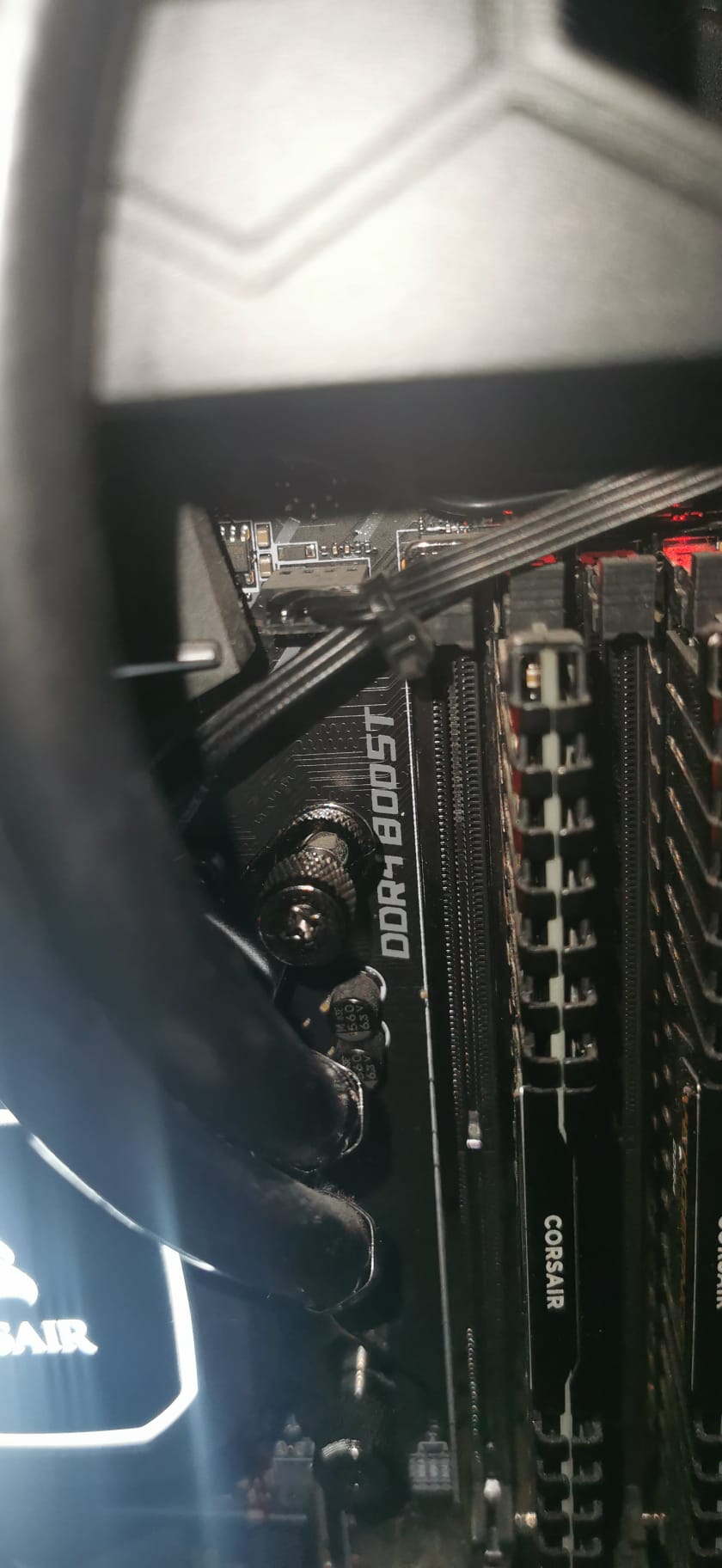

Drewkev schrieb:
Wo ist die Pumpe angeschlossen?
Laut Handbuch ist das der CPU Fan1, der Pump Fan1 ist etwas weiter rechts am Rand des Mainboards auf gleicher Höhe.
