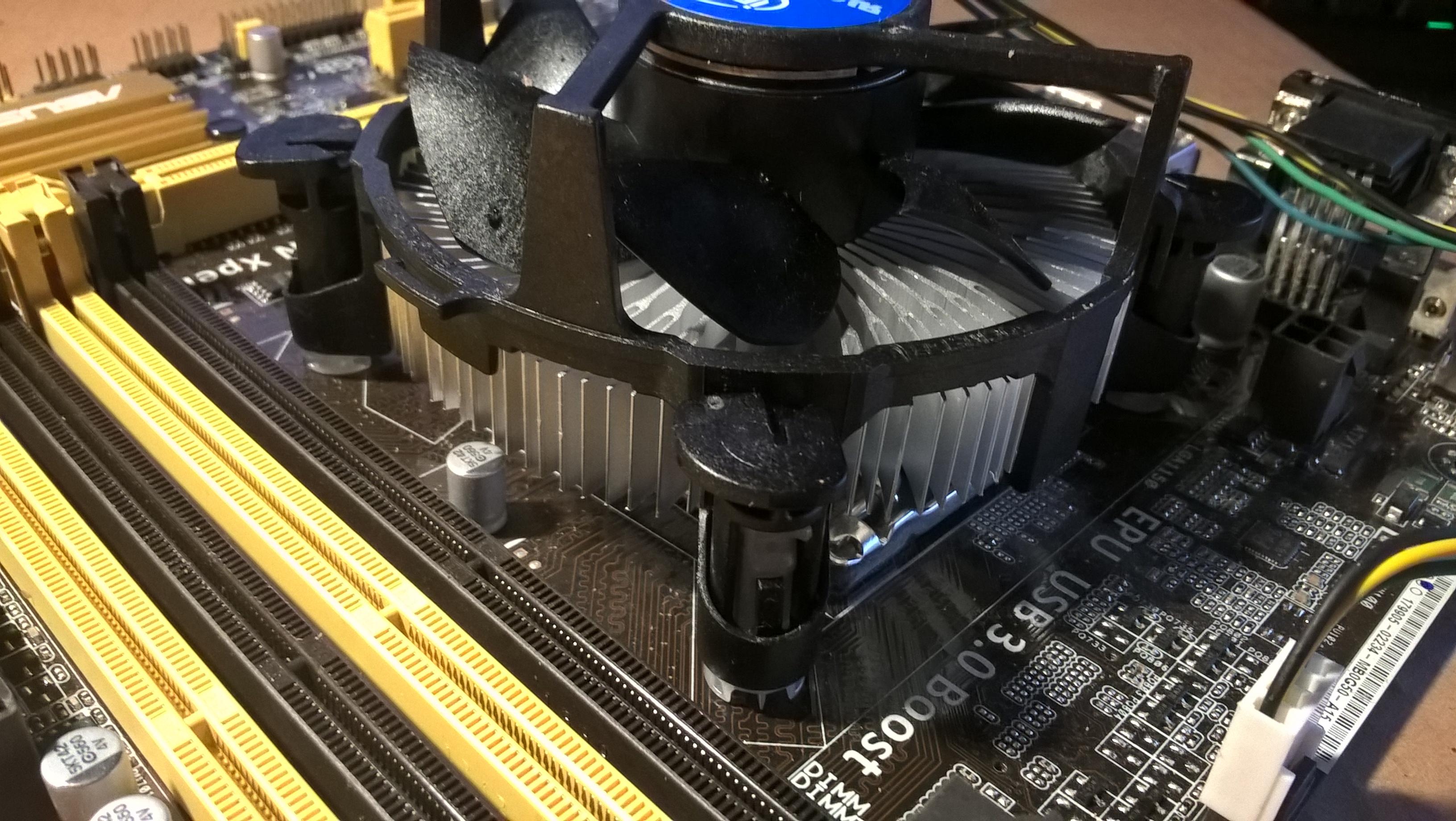

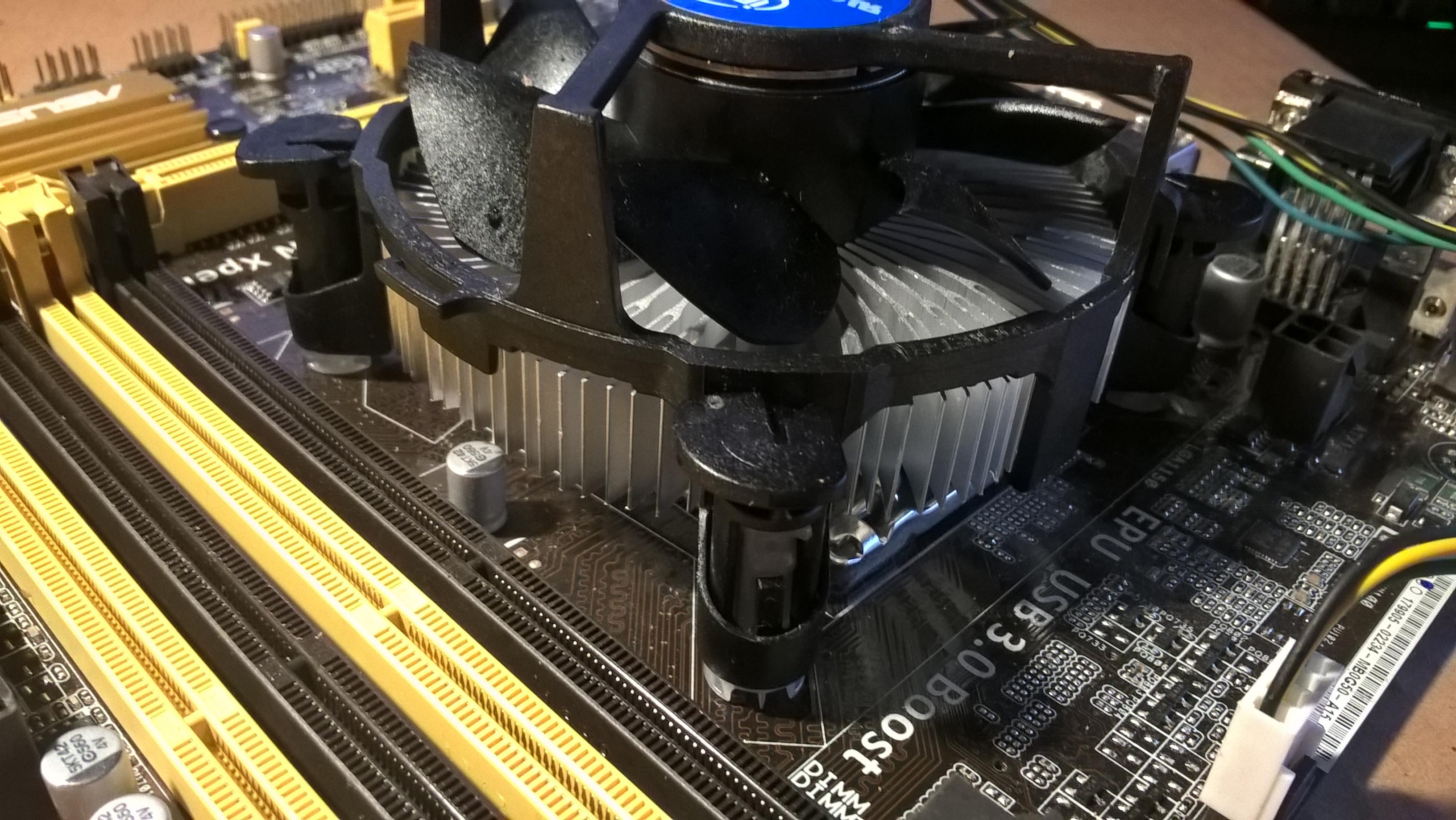

Kohzo schrieb:Nach deinen Bilder zu urteilen ist der Kühler nicht richtig drauf.
mykoma schrieb:Ich hab zwar noch nie einen Intel Boxed Kühler angebracht, aber für mich sieht das nicht aus, als wären die Push Pins richtig drin.
Absolut Richtig!

bild 2 zeigt es EINDEUTIG der gezeigte push-pin ist nicht eingerastet, die anderen sicher auch nicht, n wunder das der kühler nicht abgefallen ist.
ergo vom kühler nur "auflegen" kann er nicht ordentlich kühlen
ja selbst der boxed kühler kann die cpus bei RICHTIGEM EINBAU auch so kühlen das der pc ordentlich arbeiten kann OH WUNDER OH WUNDER
Lasse mich aber gern korrigieren, wenn ich falsch liege.
Sorry, ich habe gedacht du meinst das Kabel, welches einrasten muss. Aber jetzt klingelts. Die 4 Stellbeine heißen push pins.
Ich bau es nochmal aus und versuche es erneut.

Einfach die Push Pins richtig durchdrücken.

Unfug. Bei dieser CPU mit 77W TDP reicht der Boxed-Kühler völlig aus (der im Falle des i7 einen Kupferkern hat und eine relativ hohe max. mögliche Drehzahl), wenn man keinen komplett verkorksten Airflow im Gehäuse hat und kein Ultra-Silent-System braucht. Nur regelmäßige Staubentfernung und ggf. mal einen Wechsel der WLP sollte man beachten, aber das gilt für alle Kühler.
Zum Thema:
Der Einbaufehler wurde ja erkannt, also alles i.O..
Mein Tip: Beim Eindrücken der Pushpins den Rahmen des Kühlers an der naheliegendsten Stelle etwas belasten. So geht der Pushpin leichter rein.
