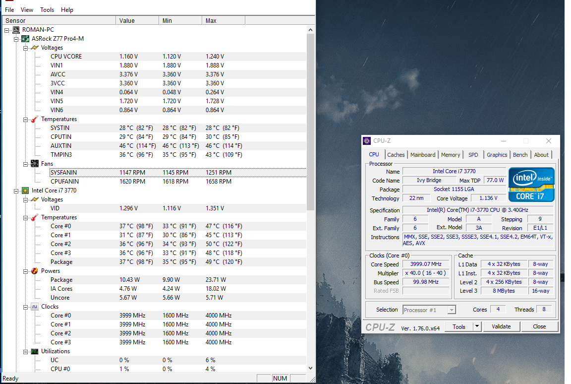

Danke, so hab ich es gemacht mit den Pushpins. Ich habe die CPU Temperatur in Spielen unter Last beobachtet und es erreicht eine Grad zahl von über 100. Die 2 vorderen Gehäuselüfter habe ich angeschlossen. Einen am Mainbord und den anderen am Netzwerk mit einem Molex 4pin. Nur wenn man die Lüfter am Netzteil anschließt, dann drehen die doch immer voll auf oder? Es kommt mir nur so vor, da es ziemlich lauter geworden ist. Es könnte aber auch daran liegen, dass ich jetzt 3 Gehäuselüfter habe und früher nur einen hatte.

Ja, der Kühler sitzt richtig auf. Pins im Uhrzeigersinn gedreht und es ist alles hörbar eingerastet. Im vergleich zur vorher habe ich im Leerlauf jetzt Temperaturen von 30-40 Grad und nicht 90-100
Hier nochmal ein Screenshot
Ich evtl. doch einen neuen Lüfter kaufen. Habt ihr eine Empfehlung? Ich habe einen Intel 1155 Sockel und der das Gehäuse erlaubt eine Höhe von max. 720 mm. Auf dem Mainboard ist es ziemlich Eng :/

Ist ja gut xD hab mich vertippt. Liegt evtl. An wlp? Also der kühler sitzt richtig. Habs eben wieder geprüft.

Das tat ich ja nachdem ich den ganzen pc vom Staub befreit habe.
Ich habe die ARCTIC MX-4 ganz flach auf dem Prozessor aufgetragen und verteilt.
So ein Mist. Schade, dass ich nicht weiß was ich vorher für Temperaturen hatte.

Ich habe den Kühler wieder ausgebaut und eine neue schicht WLP aufgesetzt und es funktioniert schon deutlich besser. Unter last habe ich ca. 70 Grad.
