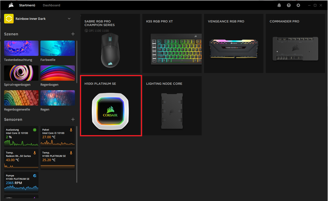

Nein da wird sie nicht gelistet. Im iCUE wird mir nur die Graka, CPU uund mainboard angezeigtmotorazrv3 schrieb:Wenn Strom drauf ist, dann guck mal auf der Startseite von iCUE, ob dort deine AiO gelistet ist!

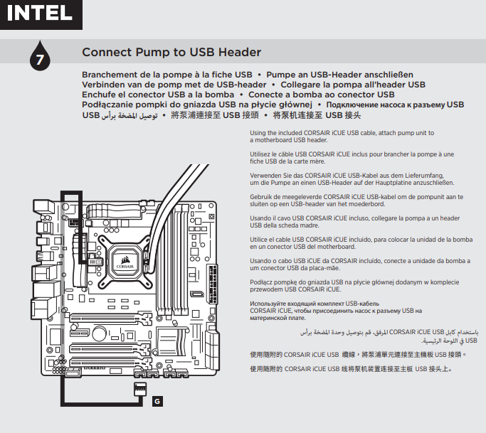

Dann prüf die USB Verbindung zum Mainboard und die SATA Stromversorgung.Valuuu schrieb:Nein da wird sie nicht gelistet

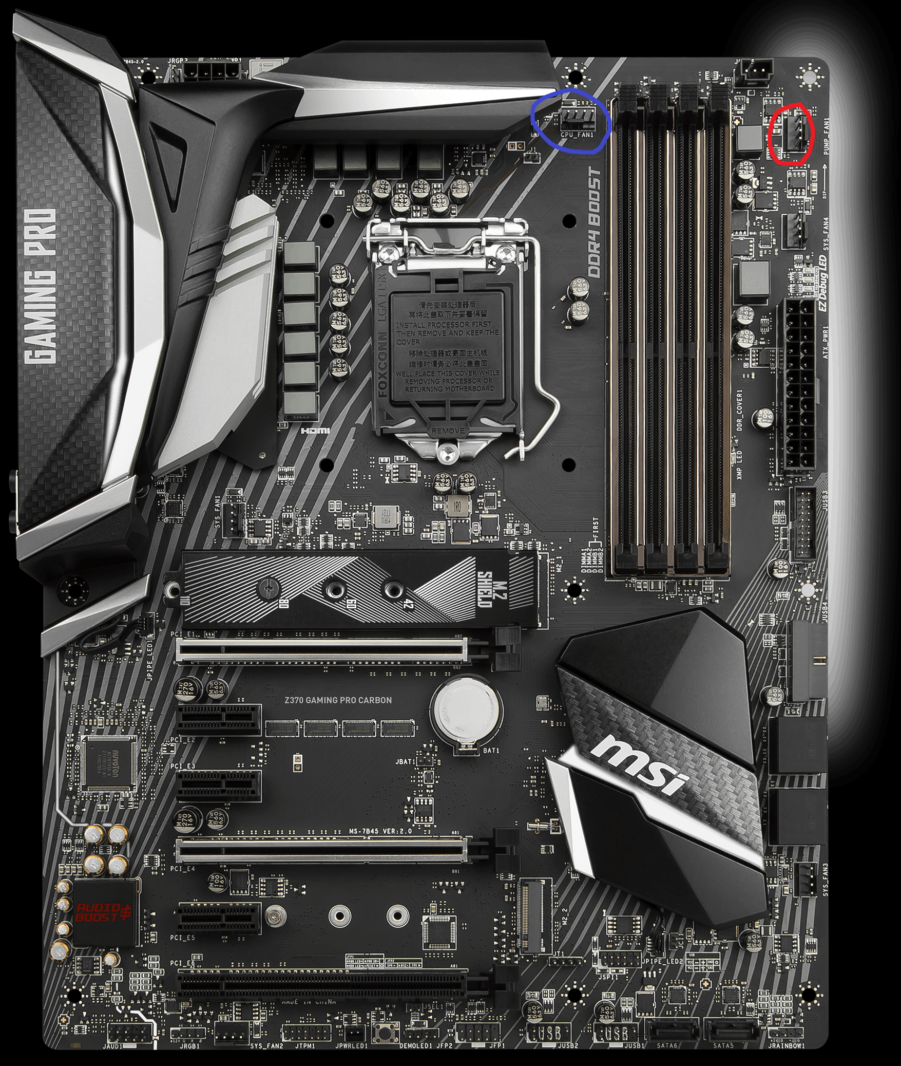

Danke für das Bild war sehr hilfreich jedoch ist der slot bei mir auch schon belegtDrewkev schrieb:Aktuell ist deine Pumpe beim blauen Kreis angeschlossen. Testweise kannst du diese auf den roten Kreis umstecken. Das ist aber keine Garantie, dass es dann funktioniert.

Sicher das es seine Pumpe ist? Wir kennen ja immer noch nicht sein Model.Drewkev schrieb:deine Pumpe beim blauen Kreis angeschlossen
Aber wenn es eine der neueren AiO ist, wie bei mir, dann wird diese nicht über den CPU bzw. PUMP FAN Header des Mainboards gesteuert.
Dort kommt, wenn man es überhaupt möchte, nur ein ich glaube 2 adriges Kabel von der AiO, zur Übermittlung der Drehzahl. Das auch nur für Mainboards, welche es zum starten brauchen.
Die Steuerung der AiO funktioniert komplett über iCUE.

Ja, man sieht auf den Fotos wie das 3-Pin/4-Pin Kabel vom Kühlblock zu CPU_FAN führt. Außerdem sagte er, sie sei drei Jahre alt.
Einfach beides tauschen.
Womit denn? Sogar nur ein PinValuuu schrieb:Danke für das Bild war sehr hilfreich jedoch ist der slot bei mir auch schon belegt

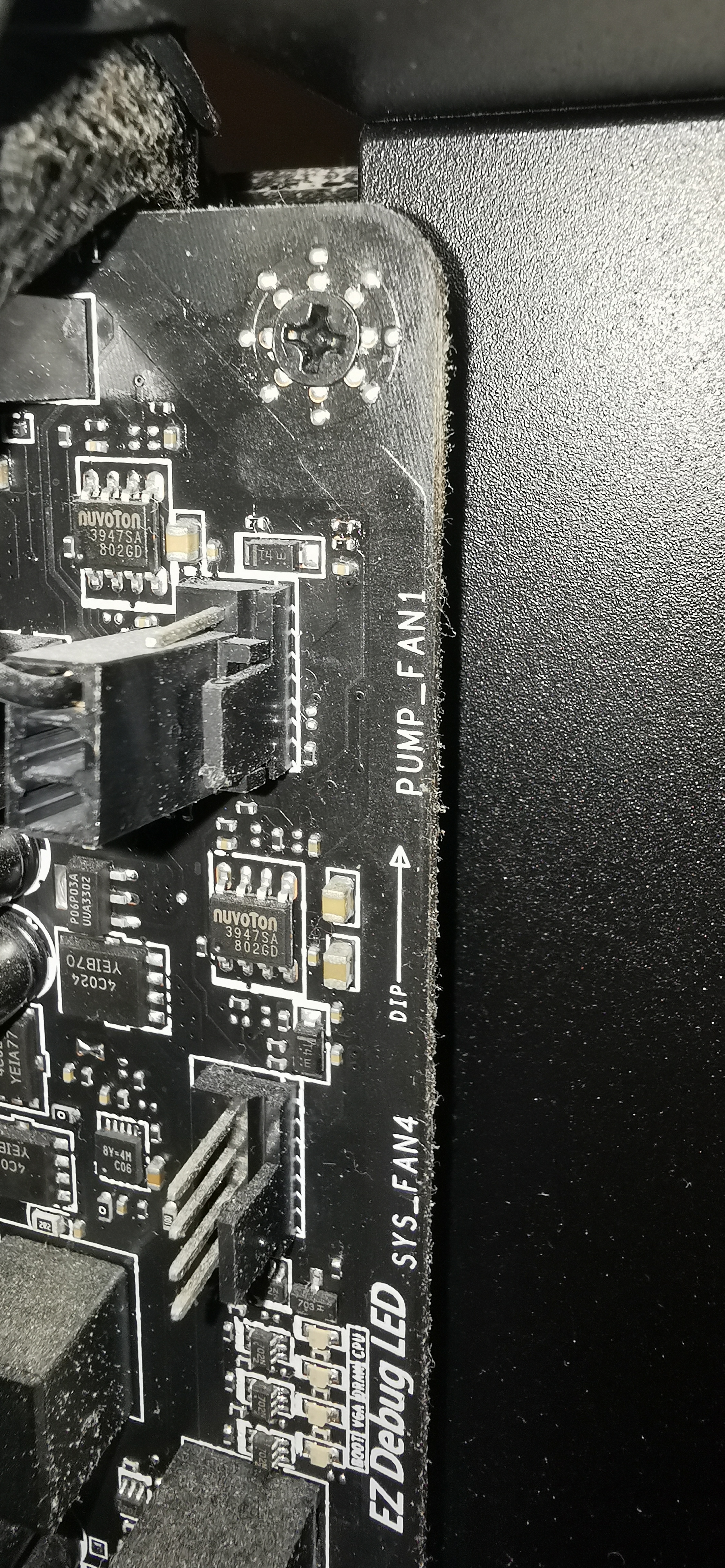

Ich kann jedoch nicht sehen wo das Kabel von pump fan 1 hin führtValuuu schrieb:Danke für das Bild war sehr hilfreich jedoch ist der slot bei mir auch schon belegt
Ich kann leider nicht einsehen wo das Kabel hinführt das den slot besetzt aber wenn du sagst tauschen dann probier ich esDrewkev schrieb:Ja, man sieht auf den Fotos wie das 3-Pin/4-Pin Kabel vom Kühlblock zu CPU_FAN führt. Außerdem sagte er, sie sei drei Jahre alt.

Dann lass es erstmal und schau ob im BIOS bei CPU_FAN auch 0 RPM steht.
Wäre hilfreich, wenn du das rausfinden könntest.Valuuu schrieb:Ich kann jedoch nicht sehen wo das Kabel von pump fan 1 hin führt

Joa, da steckt nichts.motorazrv3 schrieb:Ich meine das dort das Kabel bei dir fehlt.
