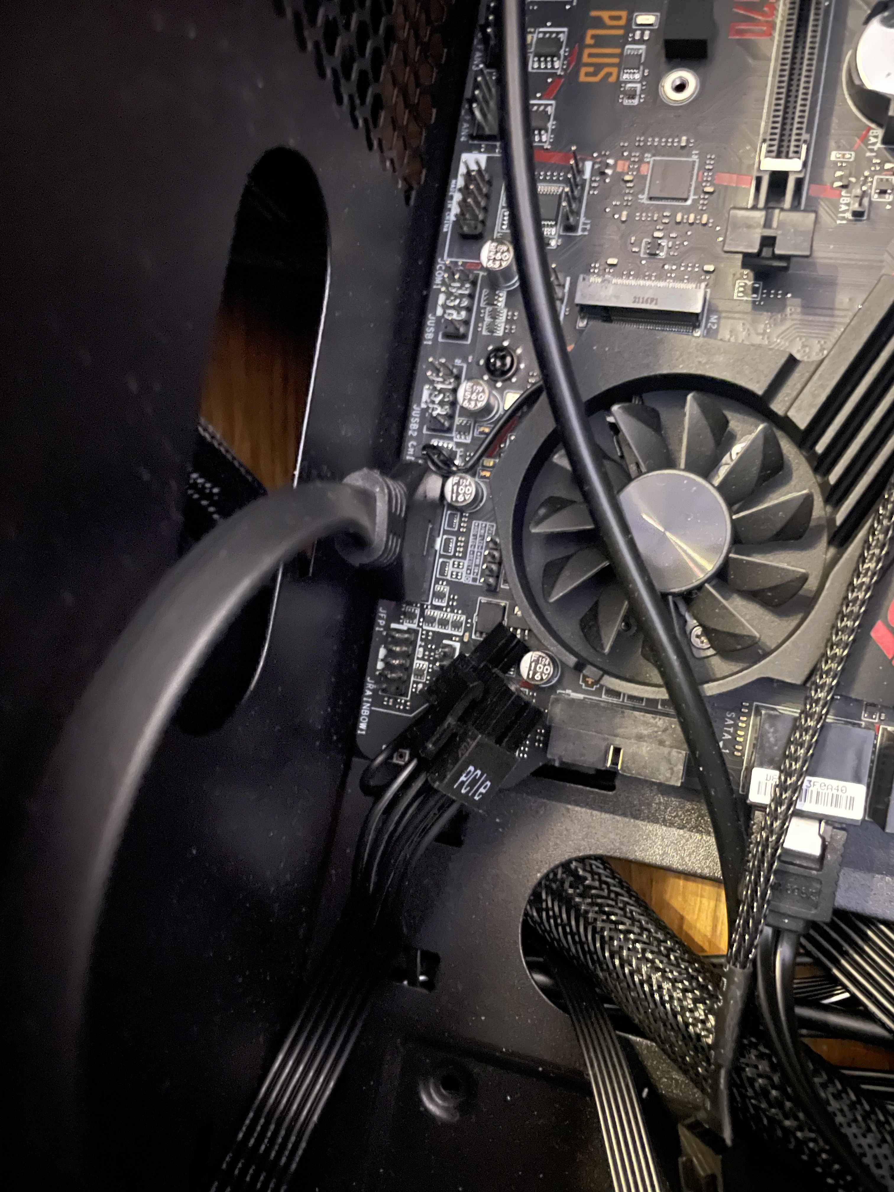

äh, was? die beschriftung kann man da gar nicht sehen. die unterteilung des steckers ist aber in der mitte, also 4/8pin.

Ahh falsch gesehen - ist ja gar nicht neben der CPU.

@Sephe:
dein ernst? der stromanschluss für die CPU ist oben links am MB, nicht unten rechts. da unten ist auch gar kein entsprechender anschluss.

Das ist ein vollmodulares Netzteil. Bist du sicher, dass die Kabel auch am Netzteil richtig stecken?
Reaktionen: lkullerkeks, wolve666 und Mustang1978
Das Netzteil hat doch zusätzliche ATX 12 V Stecker.
Dann mal ran damit ans Mainboard!
jungs und mädels problem gelöst ein stecker am netzteil war locker bzw nicht angesteckt ein 4pin habs angesteckt lüfter gingen an pc ging an sozusagen nur die vga leuchtet rot glaube liegt aber daran das ich die grafikkarte ausgebaut hatte
