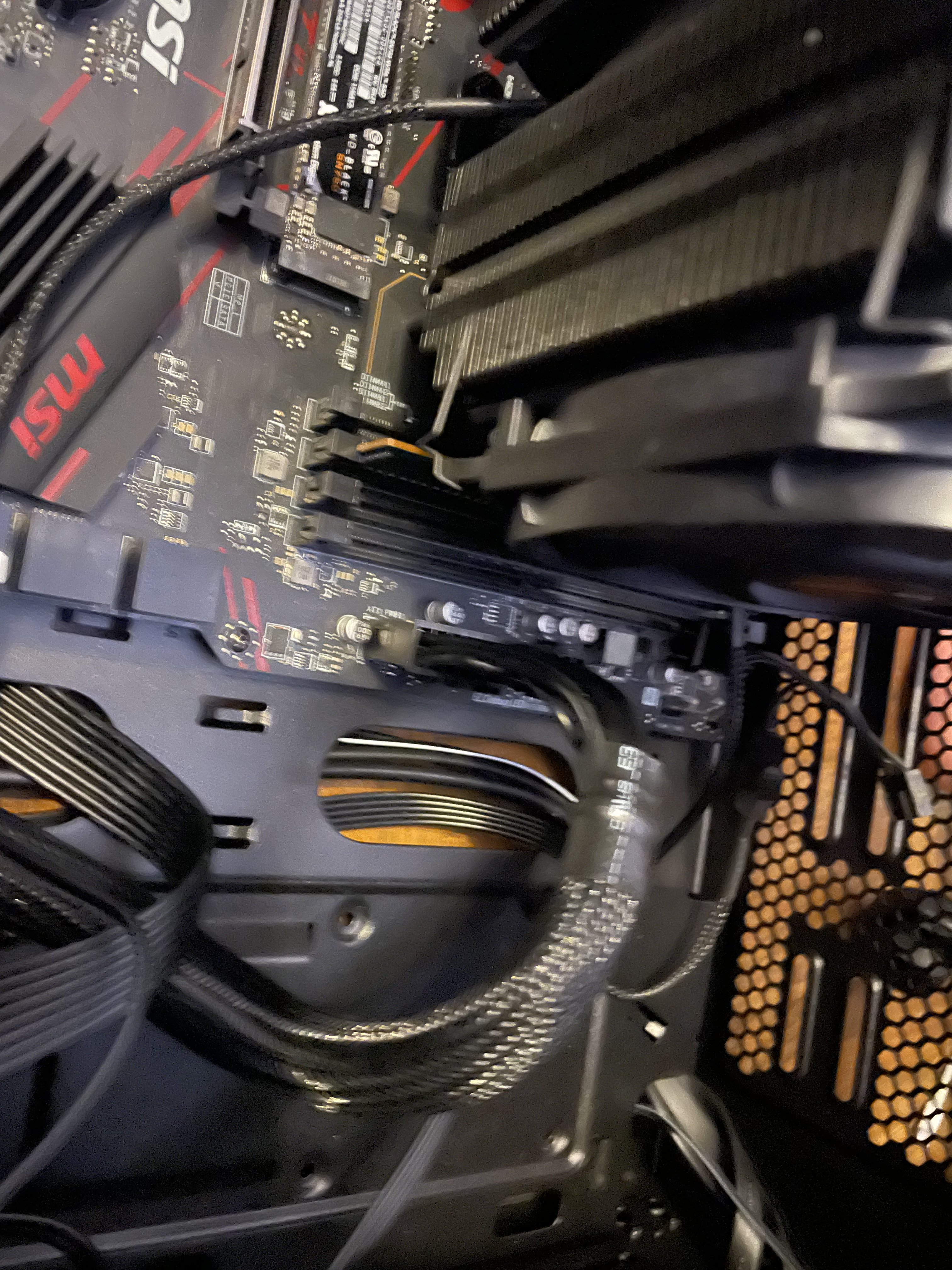

RAM in den passenden Slots ?
CPU Stromversorgung ist angeschlossen ?

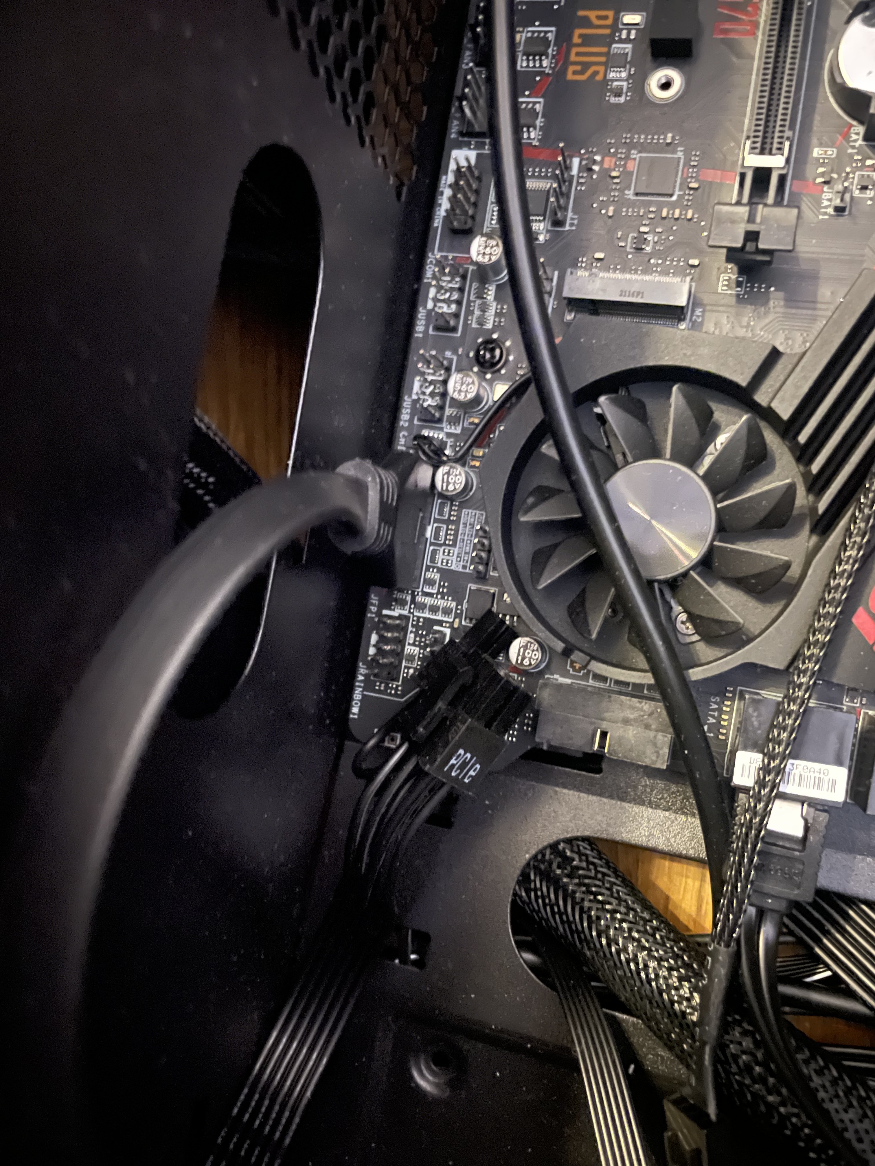

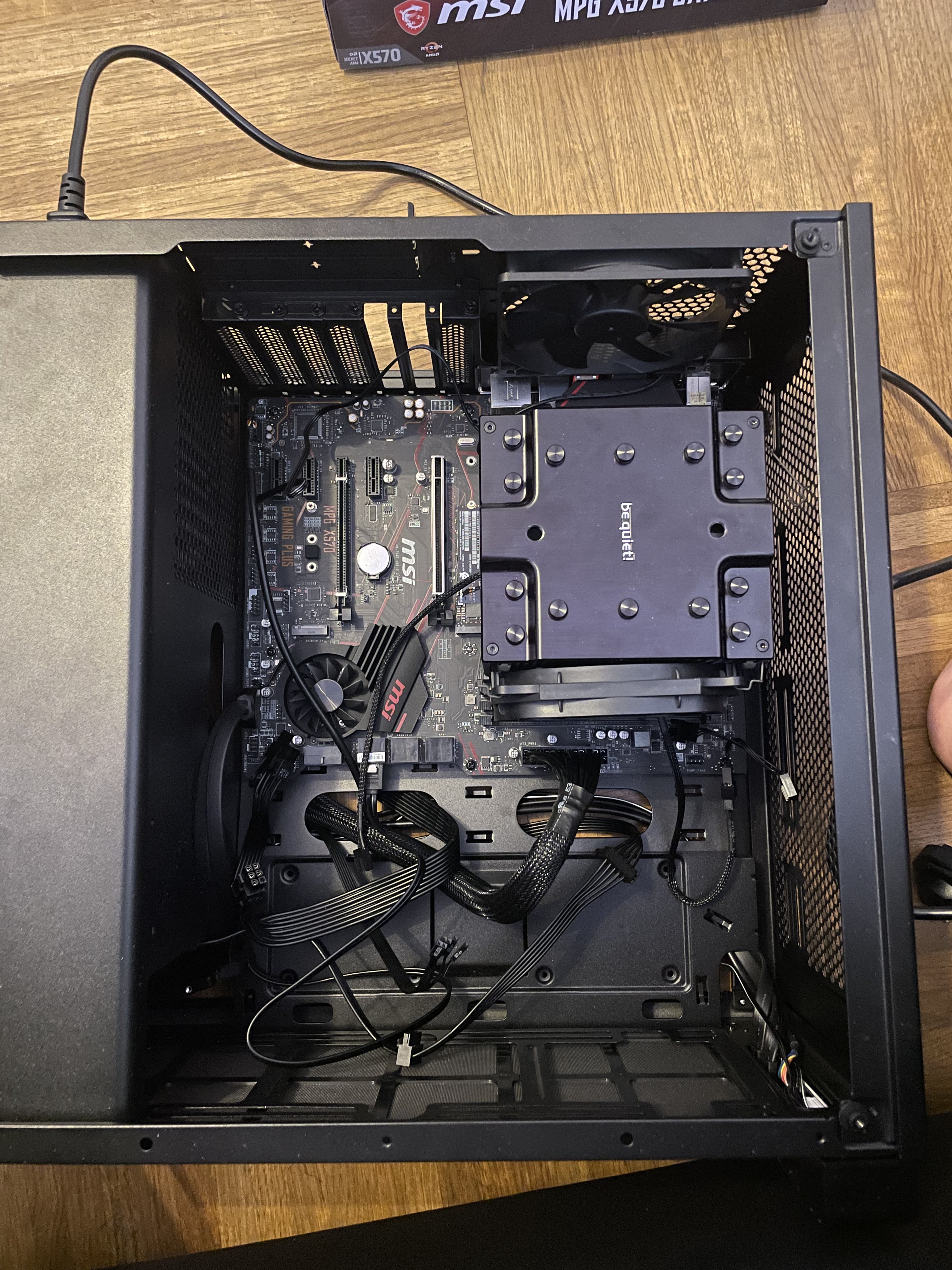

Für die Diagnose stell mal bitte Fotos des zusammengebauten Systems ein, auf denen man auch erkennt, wo die die ganzen Kabel vom Netzteil usw. angeschlossen hast.
Reaktionen: desmonesi
es steht ryzen 5000 ready ich schick jz die bilder
zurzeit nur das nutwendigste angeschlossen

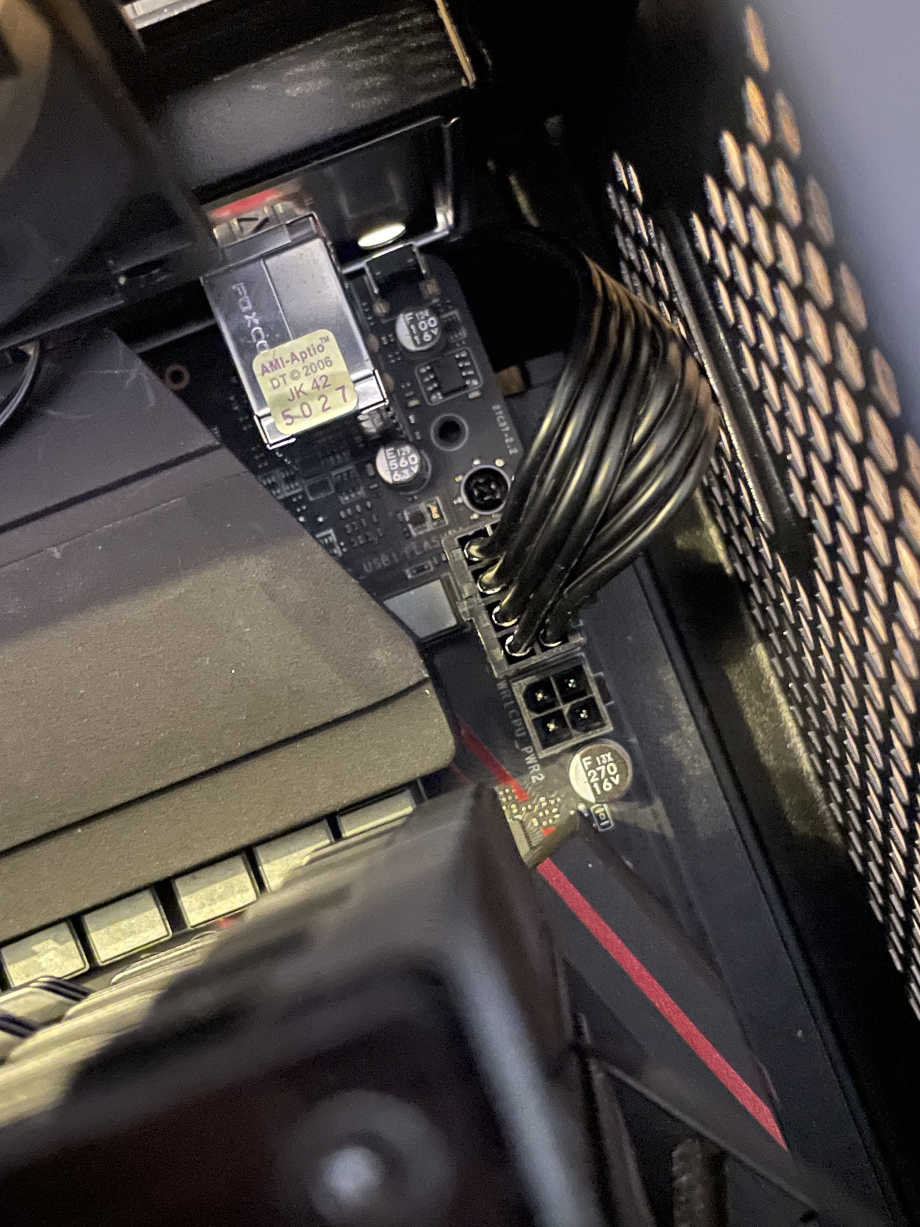

Manche MSI-Boards laufen nicht wenn der zusätzliche 4pin CPU-Stromstecker nicht eingesteckt ist.
Also ich würde schon mal den 2. 4Pin Power Stecker einstecken. Zur sicherheit ;) vielleicht bringt das ja was :daumen:
Ist denn der CPU-Fan angeschlossen? Auch das mögen manche Boards nicht, wenn die kein Tachosignal vom CPU-Lüfter kriegen.
Ich würde es auch mit eingestecktem CPU_PWR1 plus CPU_PWR2 probieren, siehe Handbuch Seite 8 bzw. Seite 33

hab kein weiter 4pin stecker für die cpu da das ist auch das problem was das angeht

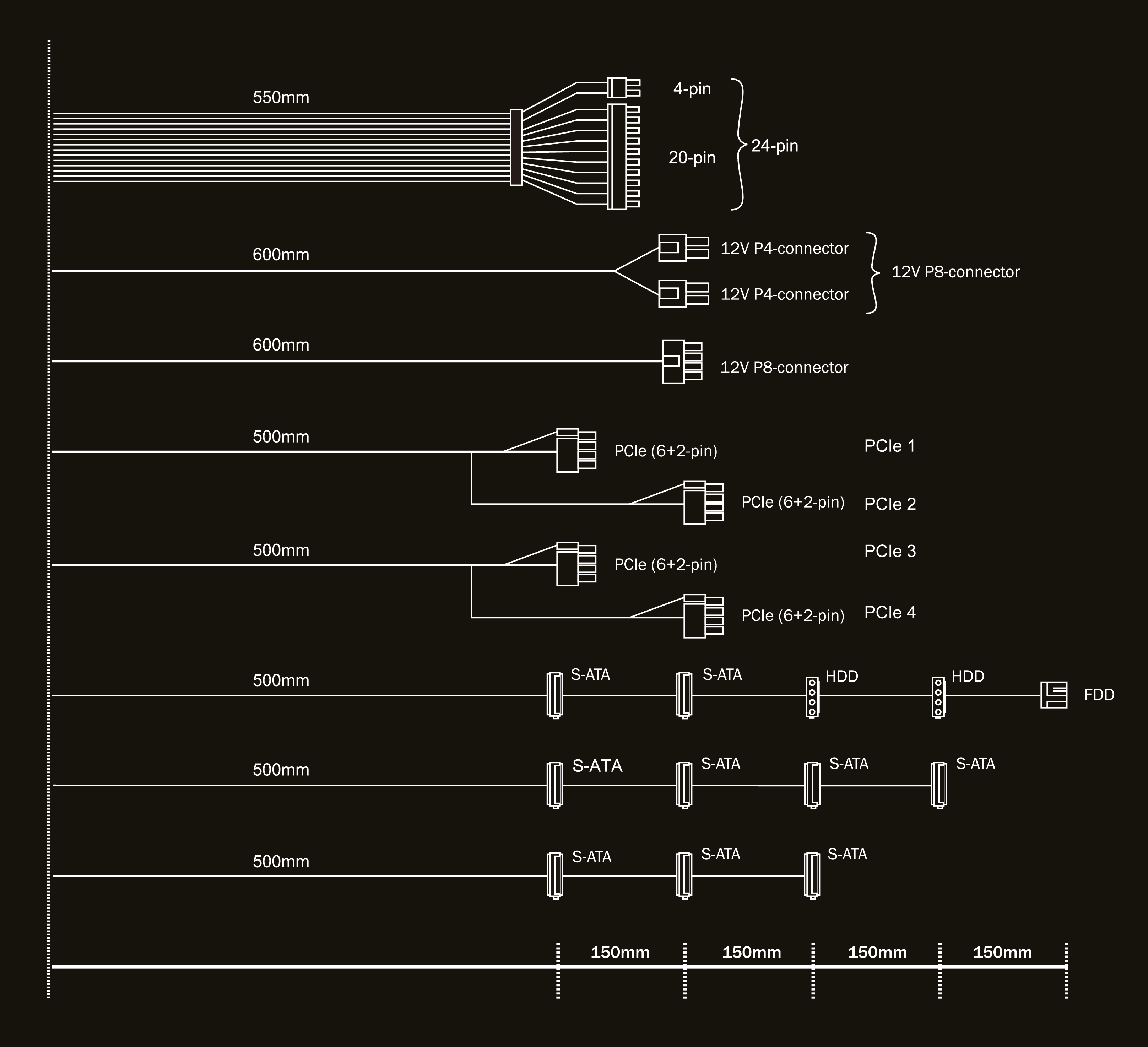

Mal Interesse halber, seit wann ist der eigentlich Standard beim Netzteil. Kenne eigentlich nur den einfachen 8 poligen ATX 12V bei Netzteilen als Standard.
Reaktionen: cyberpirate
Das dürfte schon passen. Das Board kommt mit einem P8-Connector und einem P4+P4-Connector.
Er hat auch nicht den PCIe-Connector genutzt.
Ist die Frage, wie ist das ganze am Netzteil gesteckt. Vielleicht liegt der Fehler hier.
