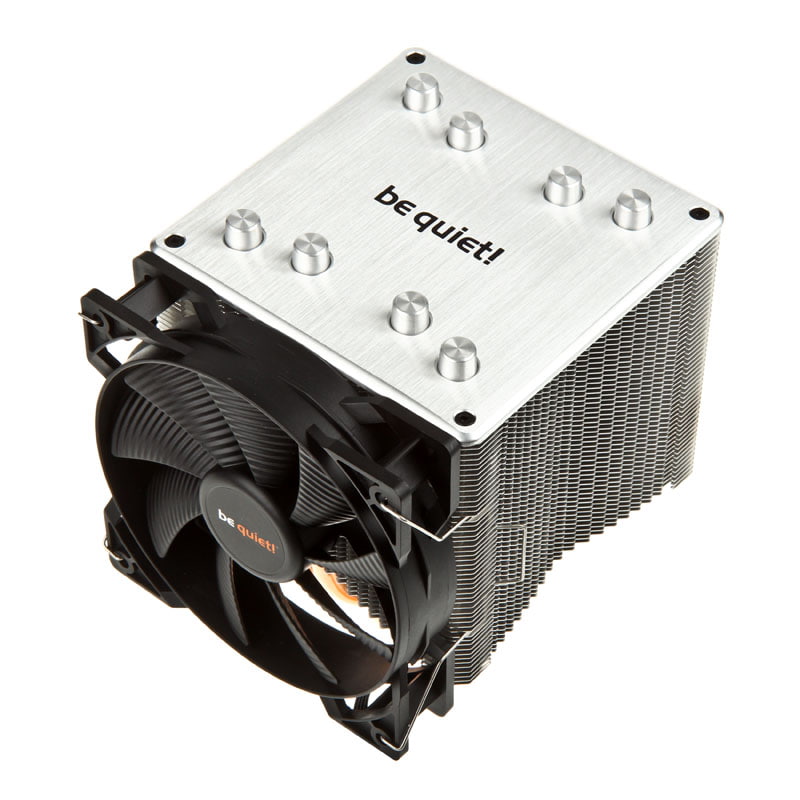

morgen treffen die letzten Teile für meinen neuen Rechner ein und dann werde ich ihn morgen wohl auch schon zusammenbauen.
Mir ist aber aufgefallen, dass dieser Trümmer von CPU-Lüfter (be quiet! Shadow Rock 2) so aussieht: https://static1.caseking.de/media/image/thumbnail/cpbq-007_cpbq_007_4g_800x800.jpg
Soweit ich weiß, montiert man den Lüfter so, dass die Luft von rechts angesaugt wird. Wenn ich ihn also montiere, schaut es so aus:
https://i.ytimg.com/vi/8Ltza8tc33c/maxresdefault.jpg
Das sieht aber total bescheuert aus, weil die Schrift senkrecht steht.
Nun habe ich gesehen, dass jemand den CPU-Lüfter einfach seitlich montiert hat:
https://i.imgur.com/fcSPmXd.jpg
Die Schrift ist nun gut lesbar und das sieht einfach besser aus.
Kann ich das bedenkenlos machen? Ich weiß nicht, ob der Lüfter unbedingt an dieser Position sein muss oder man ihn auch verschieben darf.
Wenn du den Kühler nicht wie vorgesehen montierst, wirst du einen Teil der Kühlleistung verlieren. Je nach verbauter Hardware, die du uns leider nicht genannt hast, kann es relevant sein oder nicht.
Was genau heißt Hardware? Nur die CPU oder alles?
CPU: Intel i7 8700k.
Mainboard: ASRock Z370 Pro
Auf AMD montiert, steht die Schrift senkrecht, bei Intel kann der Kühler in 90° Schritten gedreht werden.
Darum gehts mir ja nicht. Ich kann den Lüfter nicht von unten Luft ansaugen lassen, weil er dann direkt über der Grafikkarte ist. Ich hab ein ATX-Gehäuse.
Somit muss der Lüfter von rechts die Luft ansaugen, aber dann steht die Schrift senkrecht. Ich könnte den Lüfter demontieren und an eine andere Stelle des Kühlers montieren. Aber dann weiß ich nicht, ob er diese Kühlrohre im Lüfter ausreichend kühlt.
Im Zweifel einfach testen und Temperatur im Auge behalten.
Diese Rohre werden im Fachjargon Heatpipes genannt und sie transportieren die Wärme zu den Lamellen des Kühlers.. Die direkte Kühlung der Heatpipes im Luftstrom ist dagegen vernachlässigbar. Du kannst den Lüfter bedenkenlos an jeder der vier Seiten montieren, die Frontposition ist in der Regel am Besten.
