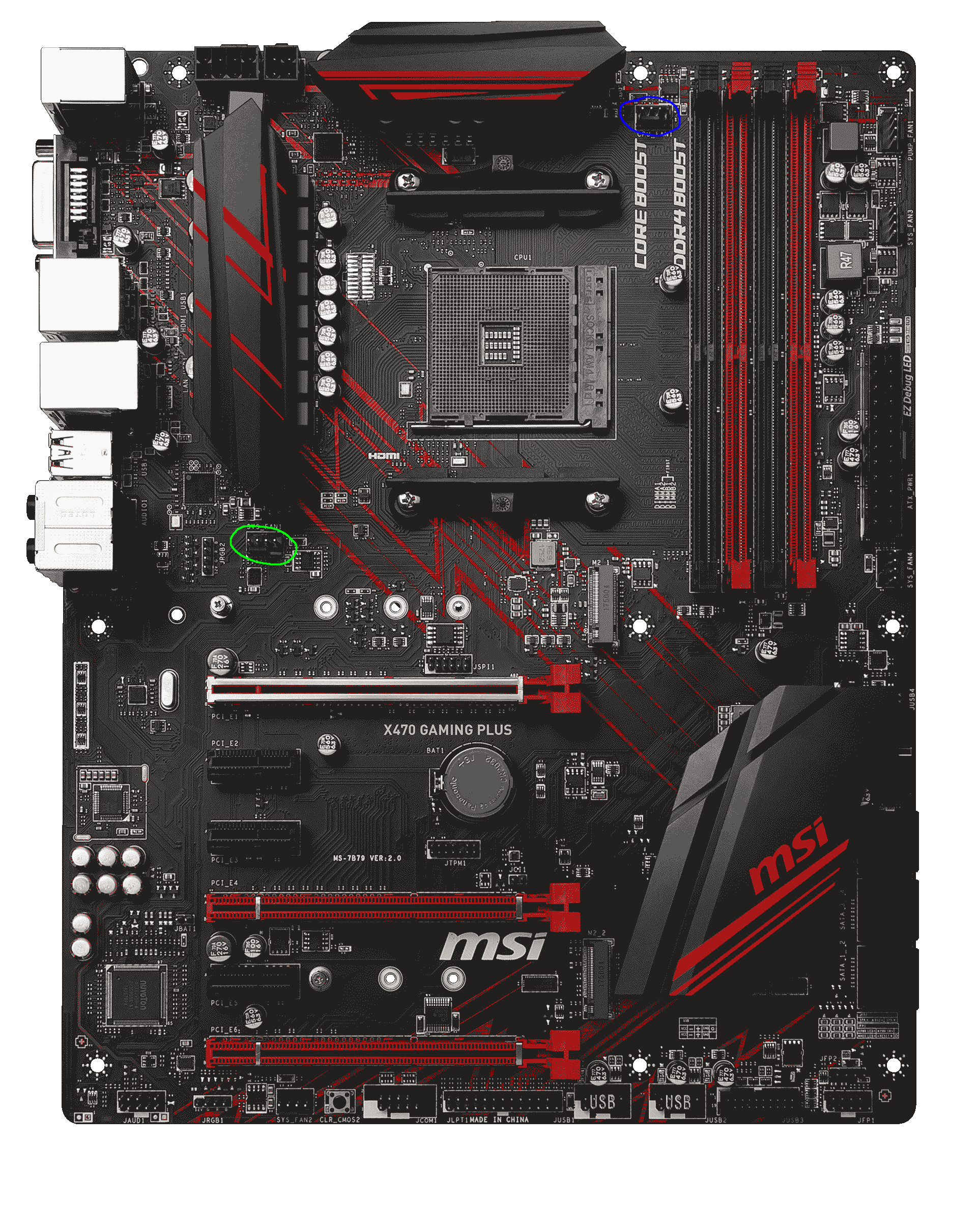

An welchen der Anschluße (im Bild blau bzw. grün umkreist) hast du deinen CPU Lüfter angeschloßen?
