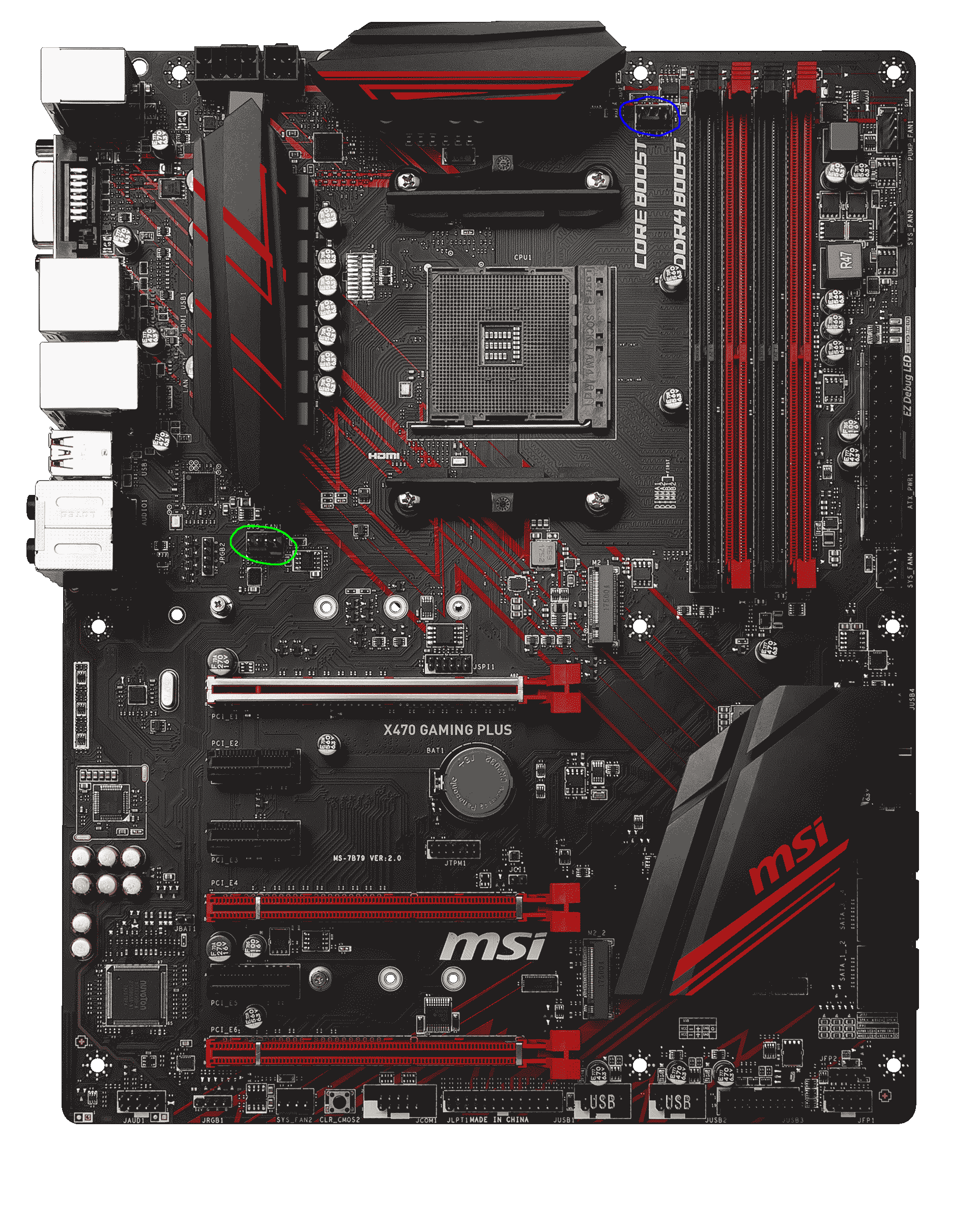

G-Red schrieb:
An welchen der Anschluße (im Bild blau bzw. grün umkreist) hast du deinen CPU Lüfter angeschloßen?
Beim blauen Anschluß! Rechts neben dem RAM-Steckplätzen sind auch noch zwei. Die habe ich versucht und es dreht sich nichts. Den grünen habe ich noch nicht probiert.
