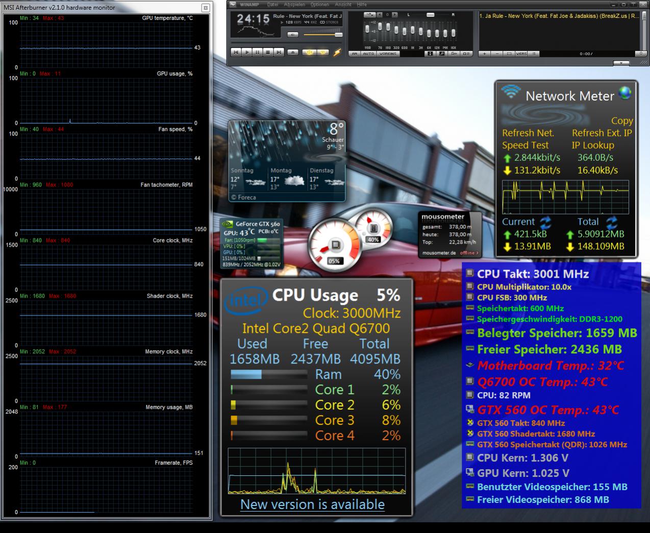

Moin, hab vor 1-2 Wochen ein blick auf aida64 geworfen und gesehen das mein CPU Lüfter nur bis max. 80 RPM läuft teilweise sogar steht, das was die Software zeigt macht die Hardware auch, Tatsächlich bleibt er ab und zu mal stehen.
Auf dem Screen ist mein 2. Bildschirm zu sehen auf dem ich Überwachungsprogramme etc. laufen lassen ;) Es handelt sich hier um ein Core2Quad Q6700 @ 3GHZ, mit einem Arctic Cooler Freezer 7 verbauten Kühlkörper und lüfter.

@ Nothor, ich schrieb bereits das er teilweise anhält ;) Pleksiglas machts möglich das zu beobachten oder schaumal im 1. post in mein Screen CPU: 82 RPM steht im unteren rechten fenster ;)
