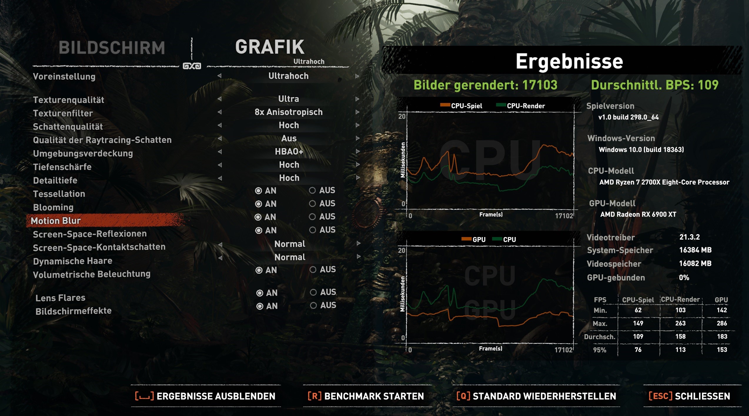

Benchmark: Shadow of the Tomb Raider
CPU: 4100Mhz bei ~1,325v, max 60°C und 50-80% Auslastung
ABER ... GPU-Gebunden 0%?
GPU: 2600-2700Mhz bei ~1,175v, max 63°C/Hotspot 85 und 40-70% Auslastung - stark schwankend
RAM-Auslastung war bei 67%

Beides irgendwie... Meine Graka soll rein hauen und die Leistung bringen. Andererseits kann man nicht immer unter Volllast sein, wenn es gerade nicht angefordert wird. Aber allg. 30-60% und selten mal drüber ist schon zu wenig für mich.
Ja, Ram ist im Dualchannel und läuft auch mit 2933Mhz.

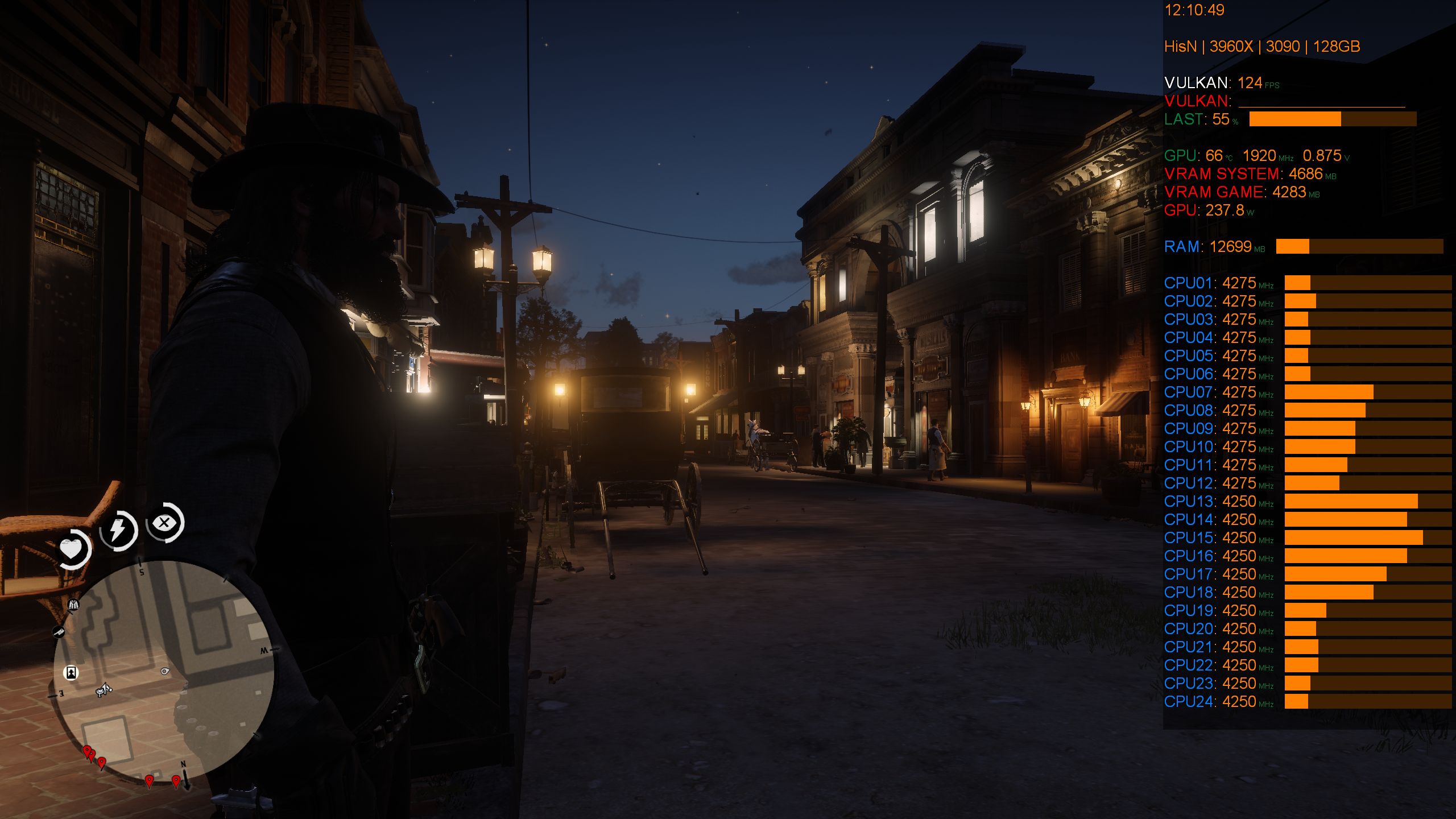

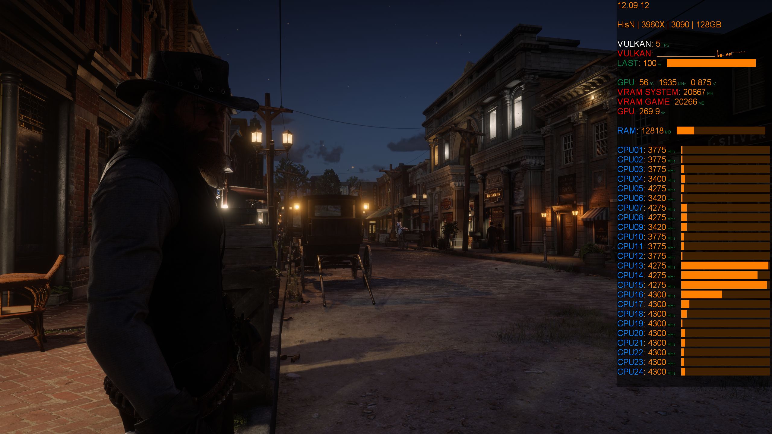

Rocket League und Overwatch laufen auf jeder Toaster-Graka. Kein Wunder dass sich da die 6900 XT langweilt.
Die Frage ist doch: Willst Du wirklich irgendwas kaufen, weil die Graka sich langweilt, oder sind es tatsächlich zu wenig FPS? Wenn Dich nämlich nur stört, dass die Graka sich langweilt, warum drehst Du dann die Regler nicht hoch?
Beispiel: Bremst jetzt meine CPU meine Graka aus, oder nicht? Ist das wirklich vom Namen der Hardware abhängig?

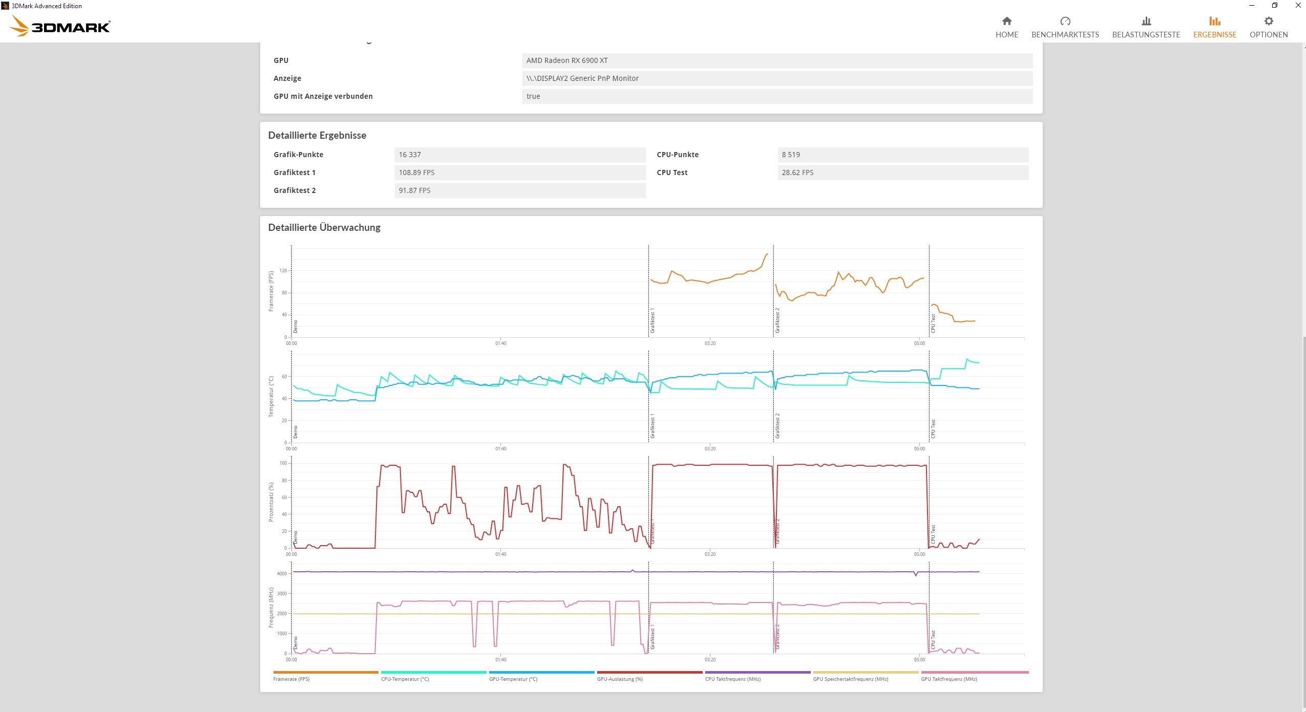

Test 2: TimeSpy
CPU: Auslastung 15-15%, Temp 55-60°C
GPU: 66°/Hotspot 85°C, Auslastung: von 15-99% war alles dabei, stark schwankend und die 99% für gefühlt eine Sekunde. Average 31%
Arbeitsspeicher: Auslastung 52%
Anhang anzeigen 1067699Anhang anzeigen 1067700
Wie heißt das Programm das die Daten Ingame anzeigt?

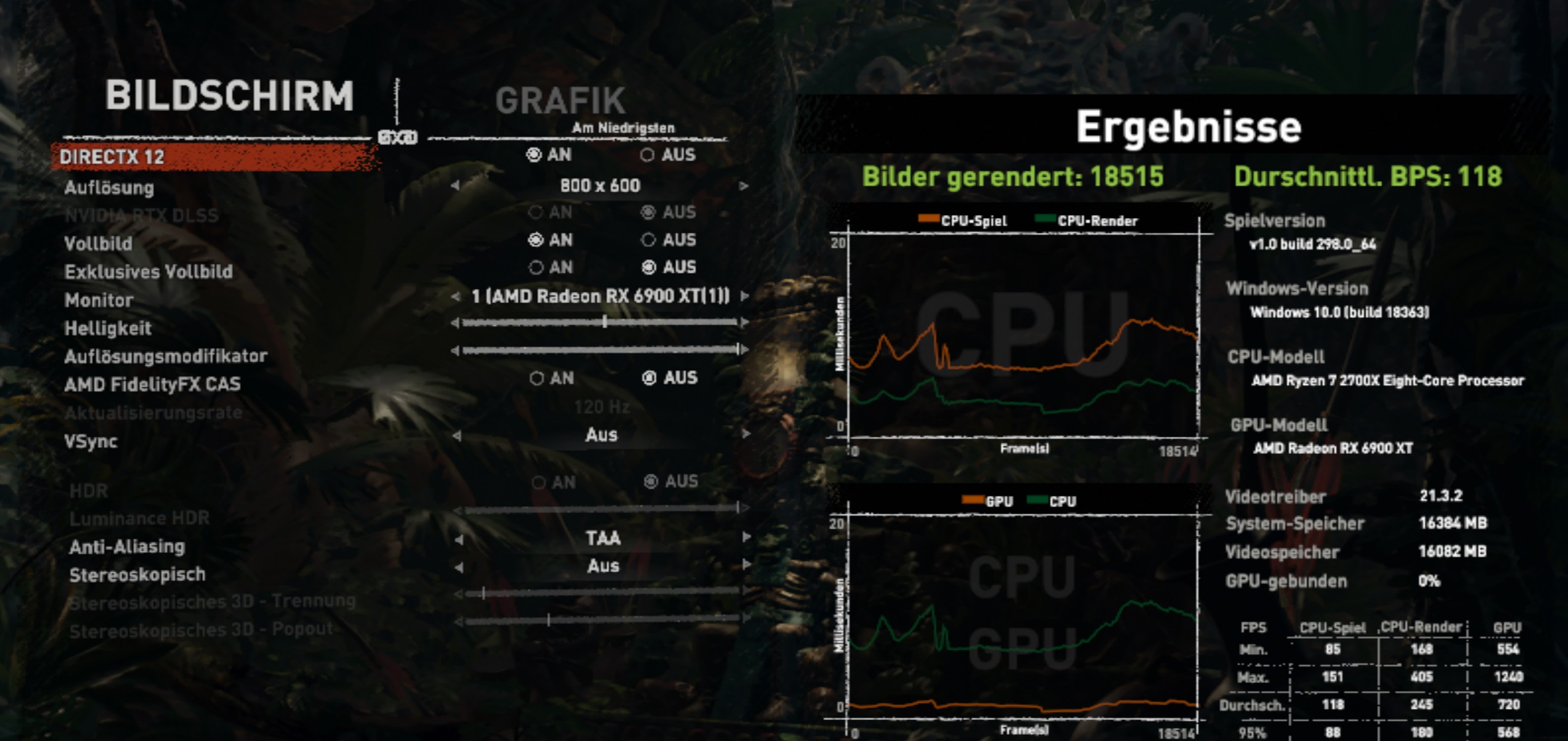

Na dann lass das ganze nochmals laufen mit minimalsten Einstellungen und schau was sich ändert.
Ändert sich nichts: Langweilt sich die GPU
Mehr Frames: lass das so und stell nicht einfach alles auf Ultra. Ich weiß nicht wieso das so viele überhaupt machen.
@HisN hat dazu einen ganz guten Beitrag:
Limitiert CPU XYZ die Graka ABC?
Reaktionen: HisN
2. Test - auf minimalsten Einstellungen.
max GPU-Load: 31%
//EDIT: RAM-Auslastung: 70-80%

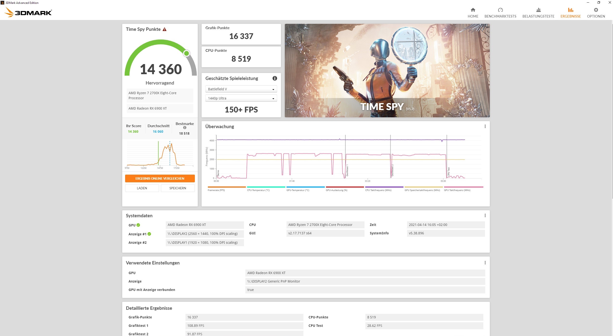

Ich würde auch gerne wissen, warum ich so einen niedrigen Wert bei TimeSpy habe...
Mit meinem Setup ist die Bestmarke 18k, durchschnittlich 16k, ich habe 14k
