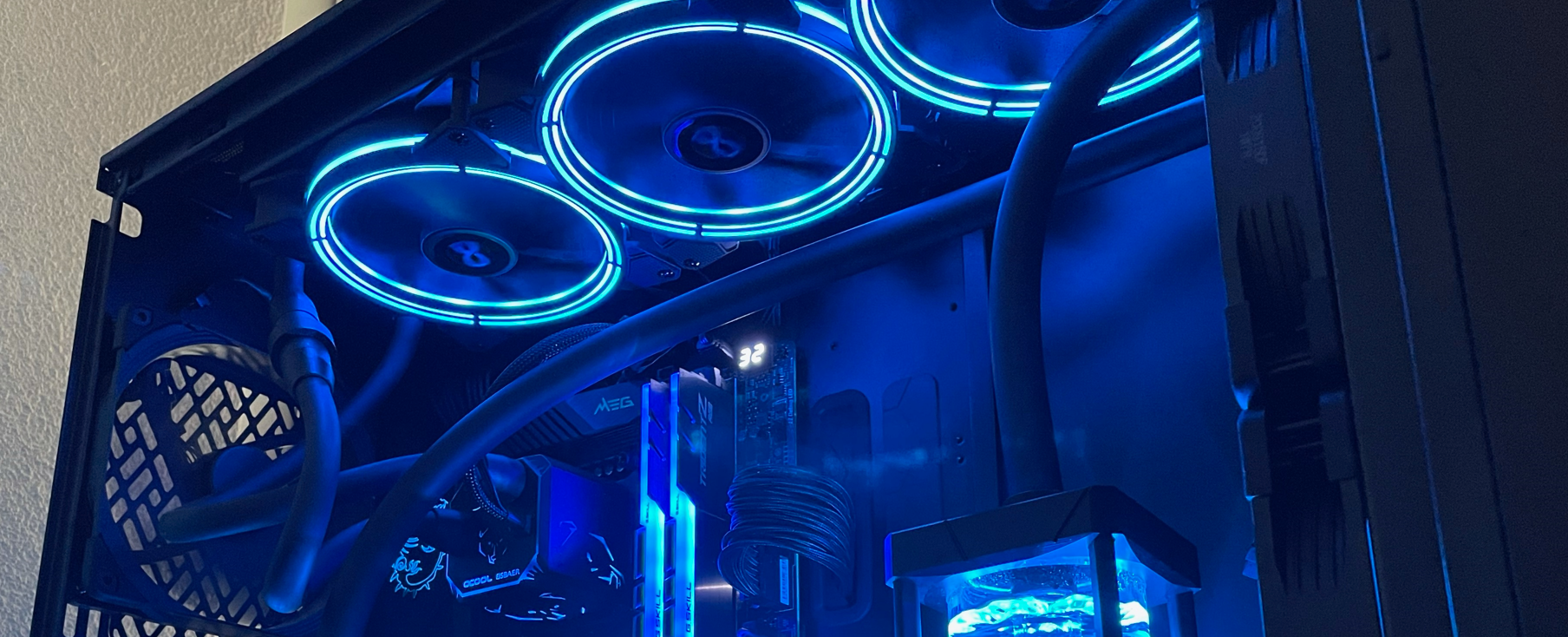

Mein CPU (siehe Signatur) lief seit realese 2021 tadellos. Der Rechner wurde seit dem auch nie gross bewegt. Heute war es soweit und mein Rechner musste einen Stock tiefer verlegt werden. Dabei ging ich mit der übliche Sorgfalt um. (Von Hand getragen und mit dem Lift runter).
So - seit heizt sich die CPU gewaltig auf. Nur schon beim öffnen von computerbase.de erreicht sie kurzfristig 95°C!! Ich kann euch versichern die 90°C habe ich bis anhin noch nie gesehen!
Ich denke wichtig zu wissen ist meine Wakü, steht ebenfalls in meiner Signatur. Alphacool Eisbär Aurora 420mm. Die Pumpe scheint auch noch zu laufen - jedenfalls zeigt sie mir im UEFI 2500rpm an.
Als erstes habe ich geschaut ob die 4 Schrauben noch fest genug angezogen waren. Mit erschrecken musste ich feststellen das die doch recht lose waren. Habe ich also wieder festgezogen. In der Alphacool Anleitung wird explizit darauf hingewiesen "Handfest anziehen / Kein Werkzeug benutzen! " - Leider schient es keine wirkliche Besserung gebracht zu haben.
Habt ihr noch Ideen an was das liegen kann?
Ich verwende 2 getrennte Kühlkreisläufe. Die CPU und GPU werden getrennt Wasser gekühlt.
