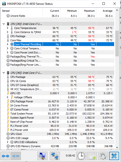

Hallo, habe mir vor Kurzem einen Alienware M15 R6 zugelegt. Jetzt konnte ich feststellen, dass schon nach kürzester Zeit (15-20min) beim zocken von WoW die CPU bereits bei knapp 100°C ankommt (ausgelesen mittels HWInfo). Da ich mich leider nicht so gut auskenne wollte ich fragen ob das bei einem, würde ich behaupten nicht sehr "Leistungslastigen" Spielen normal ist oder ob ich daran etwas ändern kann.
Danke im Voraus! :)

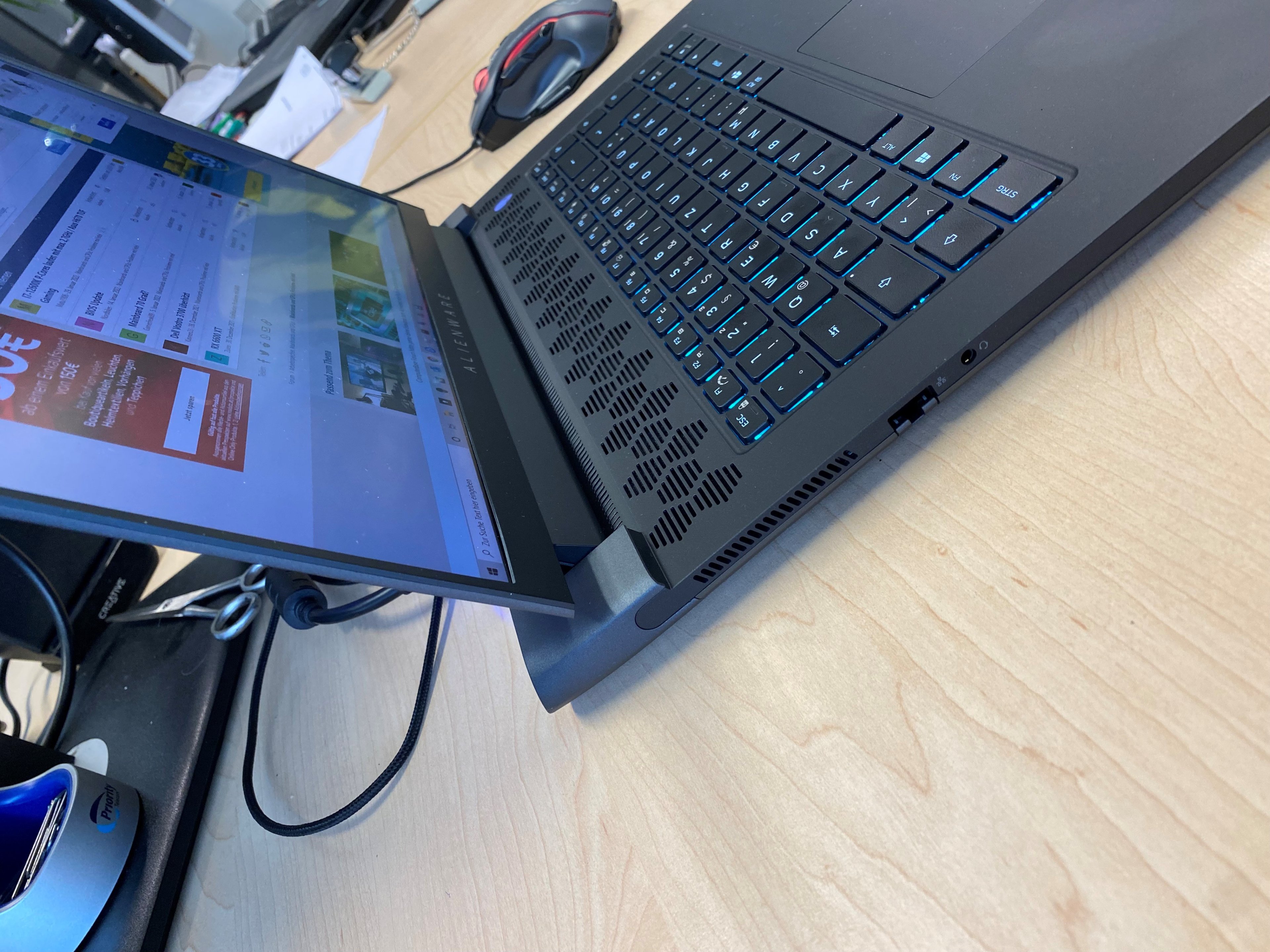

Mal abgesehen von der "Laptop is immer heiß"-Gechichte...Wie bzw. wo betreibst du den deinen Laptop, gerne mal mit Bildern, nicht das du den "auf der Bettdecke" betreibst, wo das Ding keine Luft ziehen kann

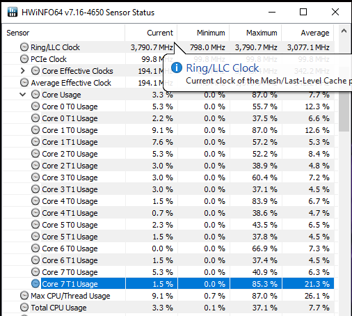

conglom-o schrieb:
Wie hoch ist denn die Auslastung der Kerne? Ist ja immerhin auch ein Laptop - der wird gezwungenermaßen wärmer. Ob nun 100 Grad da gut oder schlecht sind, kann ich allerdings nicht einschätzen.
Also "total usage" = 37%.. das kann dann doch nicht normal sein oder?
Sollte genug Luft bekommen, steht frei auf einem Schreibtisch..

Das ist so nicht korrekt. Klar, das Spiel ist älter und hat keine hohen Anforderungen. Das heißt aber nicht, dass sich deine Hardware deswegen langweilt. Die läuft, so lange sie nicht irgendwie begrenzt wird, mit voller Leistung und berechnet einfach so viele Bilder wie möglich.
Wie auf dem HWInfo-Screenshot (Post #1) zu sehen ist, throttled der Rechner bei diesen Temps bereits. In HWInfo kannst du dir unter „Main/CentralProcessors” die TjMax- und die Throttling- und Abschalt-Temps anzeigen lassen. Bei meinem Threadripper stehen da z.B. 95/115/115,5°C.
Anhand der angezeigten Werte mal die Kühlung „optimieren”, wobei es bei einem Laptop nicht so viele Möglichkeiten gibt (eingetrocknete WLP o.ä.).
Doch. Weil das ein Durchschnittswert über alle Threads ist. Wenn du dir die maximale Auslastung der einzelnen Threads anschaust siehst du, dass die alle früher oder später mal annähernd maximal ausgelastet werden.
Eine total usage von 100 % siehst du nur in speziellen Fällen. Gerade Spiele können oft nicht gut mit vielen Threads arbeiten.
Jetzt können CPUs aber ihre Threads abhängig von der Auslastung verwalten. Werden nur vier Threads belastet dürfen diese z. B. höher takten.
Ich würde trotzdem im hinteren Bereich etwas erhöhen. Viel Platz zum Luftholen ist da nicht.
