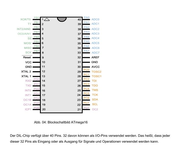

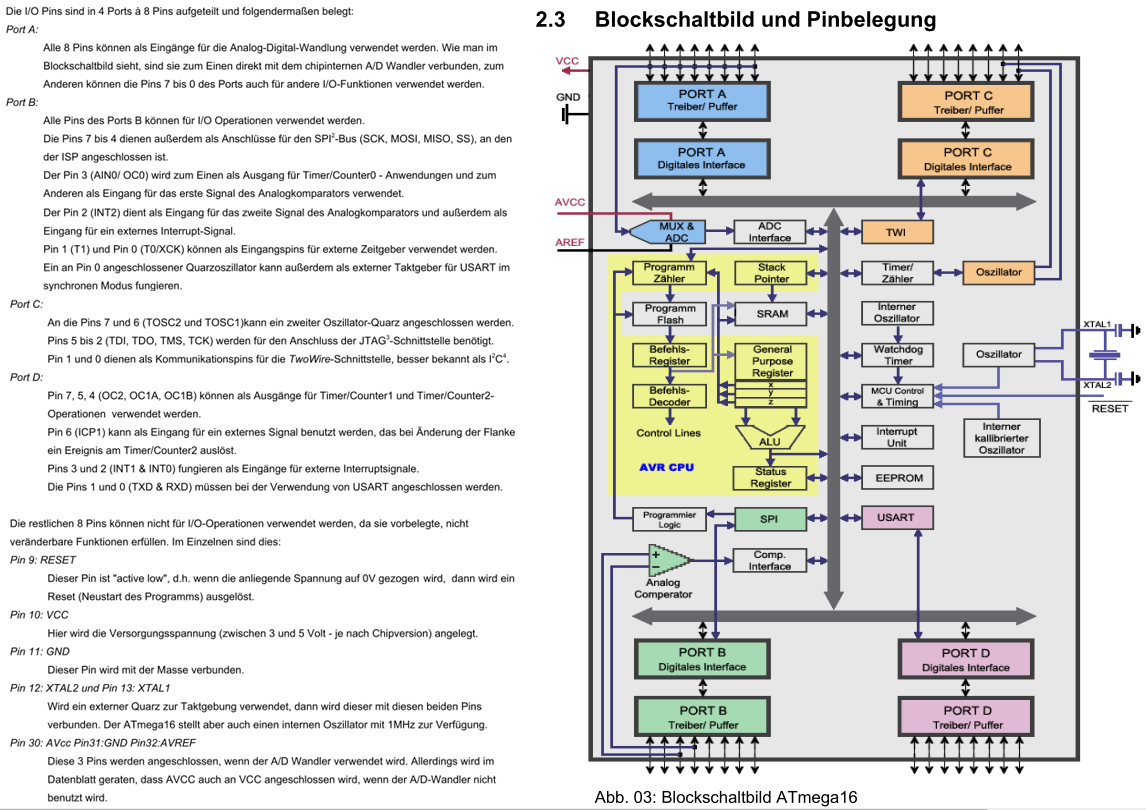

schau dir einfach mal ein Blockschaltbild eines Mikrocontrollers an.
(z.b. ATMEGA16_16)
der Grobe Aufbau ist gleich wie bei einem Kompletten PC.
dann wird dir vermutlich einiges Klarer.
Das Blockschaltbild bringt mich leider nicht weiter. Versorgungsspannung Vcc ist ein kleiner roter Pfeil. Bilder sind aus http://www.physik.uni-regensburg.de/studium/edverg/elfort/Diplomarbeit_BLiehr.pdf

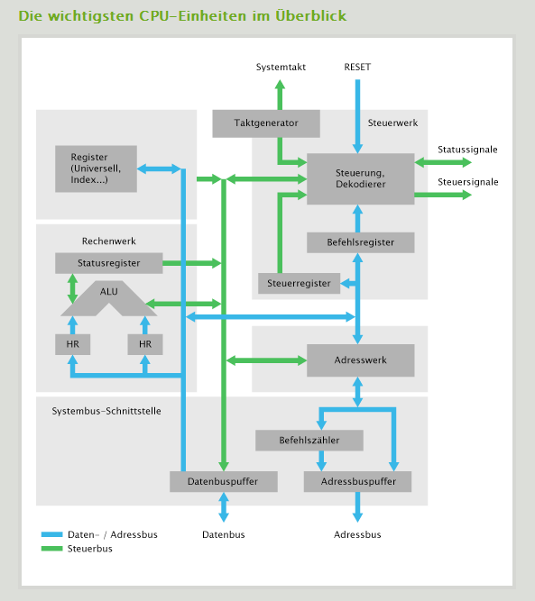

Also ich lese das so und kann es mir eigentlich auch nicht anders vorstellen:
- Der Takt betrifft primär das Steuerwerk und synchronisiert so den Von-Neumann-Zyklus und das Steuerwerk regelt mit dem Takt über den Steuerbus alle weiteren CPU-Bereiche. Der Taktpegel High ist wahrscheinlich so groß wie die Vcore.
- Die Vcore liegt an allen Transistor-Verbunden an und je nach Schaltung fließen Ströme oder eben nicht. Die Vcore-Spannung wird über eine Mehrzahl von Phasen und Kondensatoren der Prozessorauslastung angepasst.
"...Millions of MOSFETs act together, according to the instructions from a program, to control the flow of electricity through the logic gates to produce the required result..."
http://www.pctechguide.com/principles-of-cpu-architecture-logic-gates-mosfets-and-voltage
Neben Von-Neumann gibt es natürlich noch die Betriebssichere Harvard-Architektur und auch ungetaktete, asynchrone Prozessoren (Taktloser ARM-Prozessor ARM996HS http://www.tecchannel.de/test_technik/news/446217/hot_chips_taktloser_arm_prozessor/).
Bild unten: http://www.wls.neumuenster.de/fachbereiche/lbsmdt/LBS_MDT/downloads/CPU/aufbau_cpu.htm
