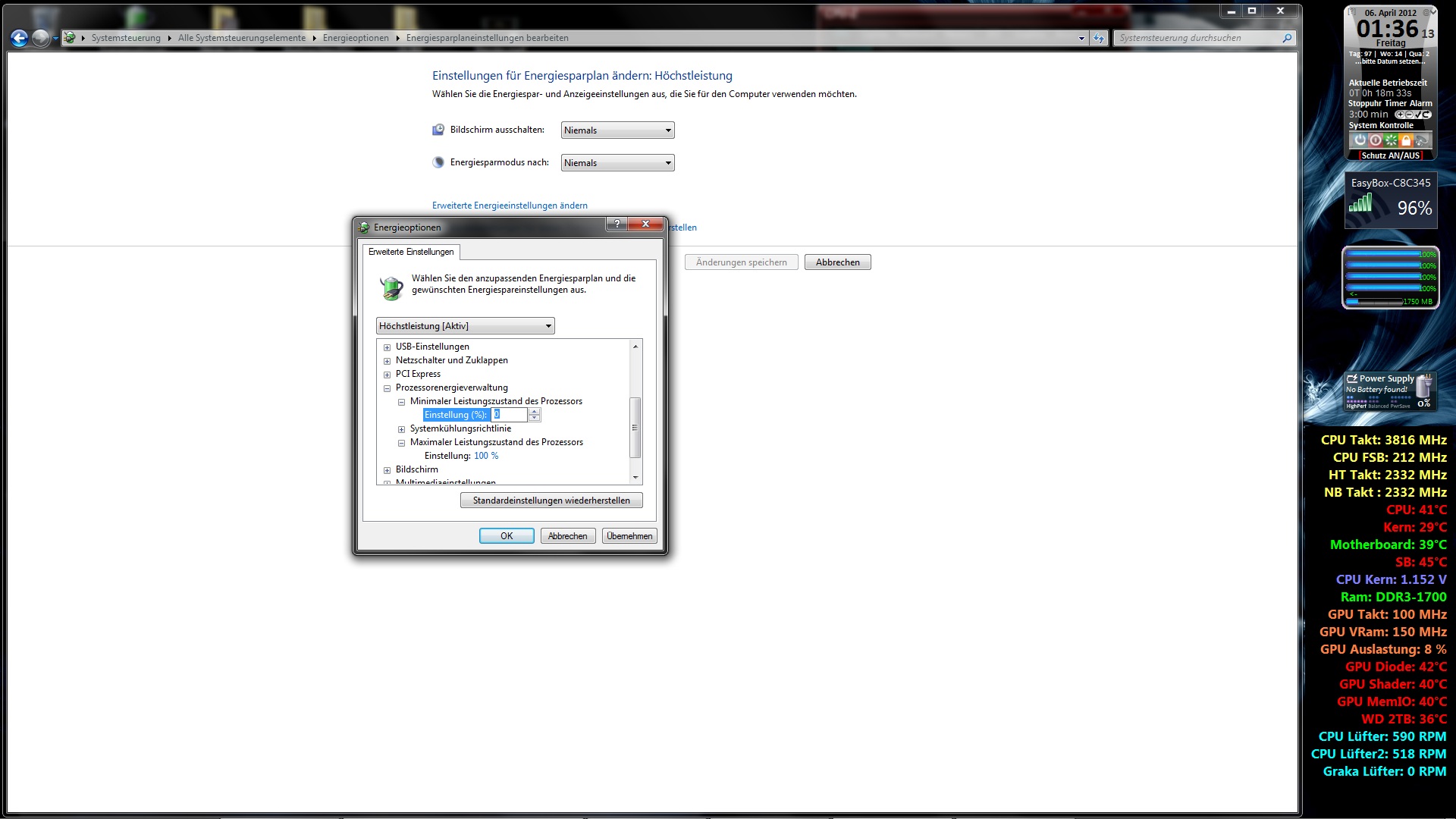

Hast vieleicht in den Energiesparoptionen gefummel?min sollte bei 0% sein.
Dieser Wert steht bei 100%. Wenn ich diesen auf 0% setze und den Rechner neu starte steht er wieder auf 100%, obwohl ich den Wert 0% vorher übernommen habe.
