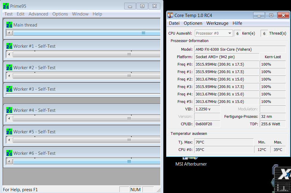

Wollte das System trotzdem mal auf Stabilität überprüfen und habe Prime mit dem Standarttakt laufen lassen.
Was mir auffällt,das schon direkt nach dem Start immer abwechselnd einige Kerne von 3.5 auf 3GHz runtertakten.
Habe dazu mal einen Screenshot begefügt,an den Temperaturen sollte es eigentlich nicht liegen wie man auf dem Bild sieht oder?CnQ ist auch ausgestellt.

BIOS Update wäre empfehlenswert
Man könnte meinen es liegt an der Temperatur wenn die CPU unter Prime runter taktet. Aber nach dem Start schon runter takten, dann wird es zu mindest hier nicht die Temperatur sein. In dem Fall evtl ein zusätzlicher Stromspar Modi?
Alses bei Prime zu heiß.
Nach dem Start ein Stromsparmodi
Würde ich auf die schnelle sagen.

Das mit den Temperaturen war auch das erste was mir in den Sinn gekommen ist,aber die waren ja nichtmal sehr hoch(mit mehreren Programmen gecheckt).

Hallo
Es gibt nur 2 Möglichkeiten
1. Hitzeproblem
2. Im BIOS mus APM Master Mode auf Disable stehen
Gruß
Danke dir!!!
Das mit dem APM Master Mode hat anscheinend das Problem beseitigt.

Habe den Katana mal Testweise eingebaut,Im Idle hatte ich jetzt 28-32Grad im Bios.CoreTemp zeigt bei mir wohl auch ganz andere
Werte(16-20) deswegen habe ich mal Speedtemp geladen und da waren die Temperaturen auch um die 30 also denke ich mal das die
da auch stimmen.
Durch ausschalten des APM mode lief er auch ersteinmal Konstant auf 3.5GHz und nicht wie vorher abundzu auf 3GHz.
Habe Prime mal ne Zeit lang laufen lassen.Sobald unter Speedtemp eine Temperatur von 40 erreicht ist taktet er sich mit dem Katana die ganze Zeit kurz auf 1.4GHz bis die Temps wieder leicht runter gehen und dann wieder auf den Normaltakt.
Also defintiv ein Temperaturproblem jetzt. Habe im Bios mal kurz Thermal Throttle ausgestellt,dann gehen die Temps auf 46-48 im Durchschnitt und er taktet sich nicht mehr runter. Ab 50Grad wird mir dieses "Feuerzeichen" bei Speedtemp angezeigt - also das die Temperatur definitiv zu hoch ist. Im Bios bei Target CPU Temperature steht 50Grad(45-65).

Hallo
Die CPU wird mit ausgeschaltetem APM Master Mode etwas heißer.
Die CPU taktet erst runter bei ca. 70 Grad.
AMD gibt als max Temp 61,1 Grad an.
Die FX CPU´s werden einfach heiß.
Prime ist eh zu krass.
Ich kann mit meiner Waku die CPU und voller Prime Last bei 1,33V auf 60 Grad halten.
Das einzigste Programm was stimmt ist AMD Overdrive.
Bei Core Temp ect. darft locker so 12-15 Grad drauf rechnen.
Thermal Throttle lass aber aktiviert.
