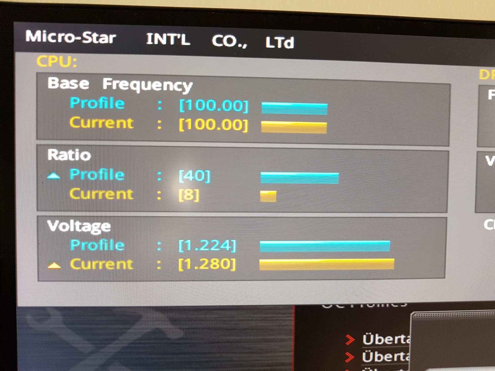

Danach war das Bios wieder im Default-Modus. Also wird die CMOS-Batterie leer sein.
Die Batterie liegt leider unter der Grafikkarte.
Vor dem Bios-Reset habe ich die Bios-Einstellungen gesichert.
Aber nach dem Bios-Update sind diese Daten nicht kompatibel, obwohl ich die gleiche Version aufgepielt habe?! Eine Meldung mit bla bla "HOLE" verhinderte das Update.
Lediglich ein Vorschaufenster demonstriert mir die Veränderung, wenn ich diese Daten wiederherstellen könnte.
Dabei ist Ratio des alten Profils bei 40 und die des jetzigen Profils bei 8, was ja meinen 800 MHz bei 100 Bustakt entsprechen würde. (Siehe angefügtes Foto)
Meine Fragen:
Wie kann ich die Ratio wieder auf 40 stellen?
Ratio steht bei mir auf "Auto" und ich weiss auch nicht, wie ich das ändern kann.
Welche Bios-Parameter muss ich jetzt eigentlich für einen optimalen, aber nicht overclocked Betrieb anpassen?
Ist ja jetzt alles wieder auf Default.
Im Moment weiss ich halt nicht ob meine 800 MHz vom alten Fehler (Motherboard defekt) herrühren, oder ob das resettete Bios mich nicht höher takten lässt.

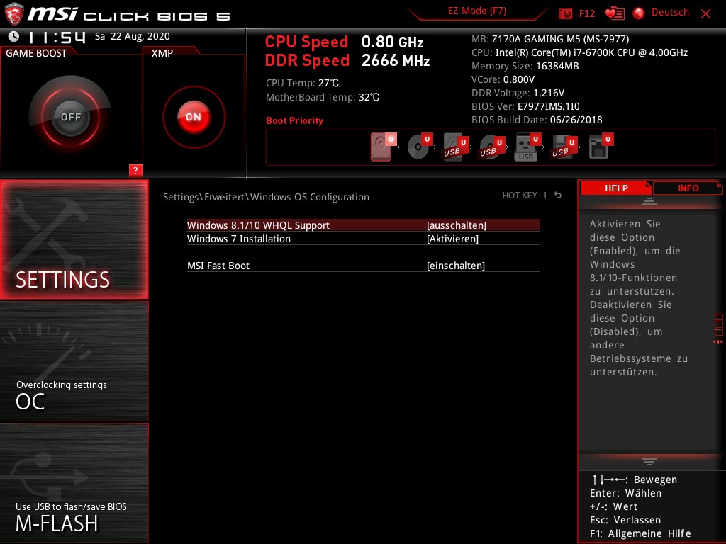

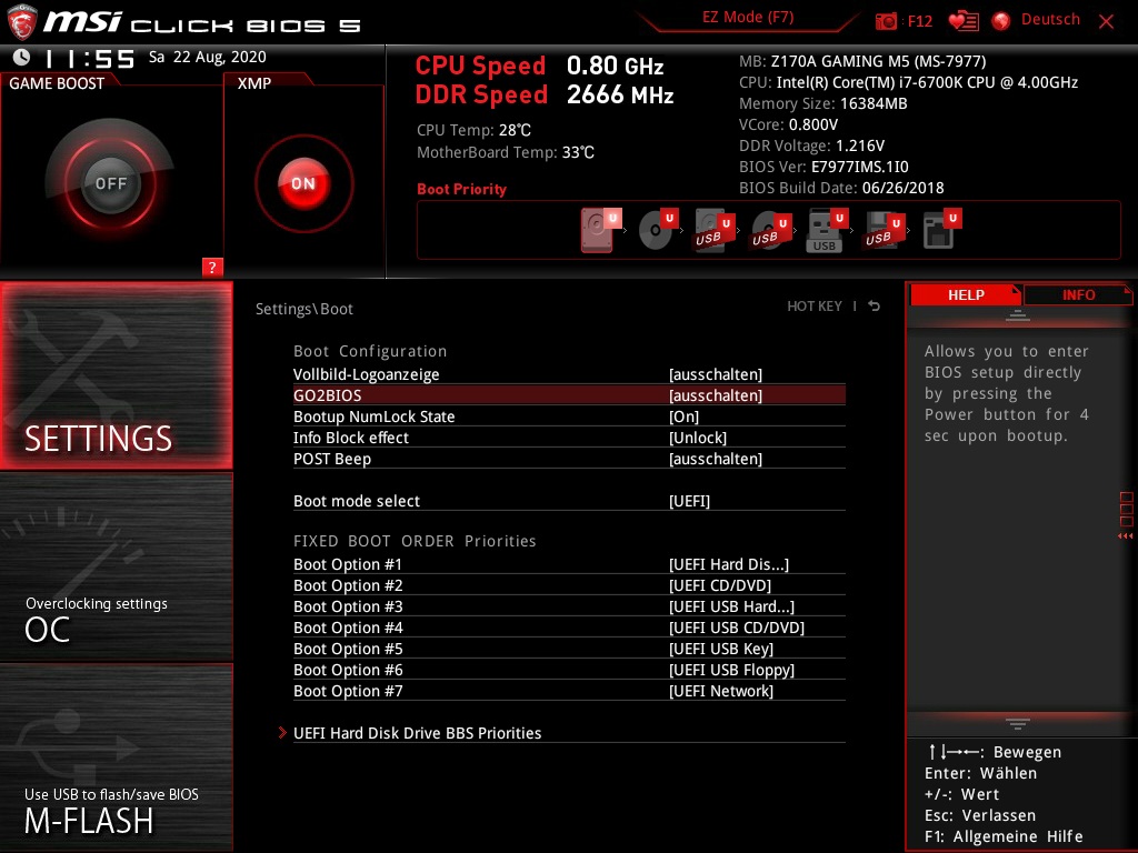

Kannst du vom BIOS Mal ein paar mehr Bilder machen was man dort für Einstellungsmöglichkeiten hat ?
Sehr ausführlich , Prima :) vielen Dank
Den CPU Takt solltest du unter dem Reiter OC bei "Abstimmen der Prozessor Ratio" einstellen können. Versuch Mal dort das Auto Setting zu ändern.
