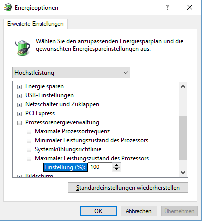

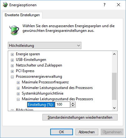

Ich habe jetzt mal den maximalen Leistungszustand des Prozessors auf 99% gestellt. Jedoch alles beim alten. Auslastung bei 121% und Temp. auf 95°C.

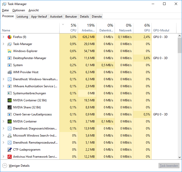

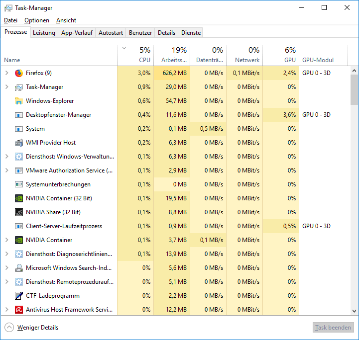

Kannst du mal zwei Screenshots vom Taskmanager anhängen, Tab Prozesse sortiert absteigend nach CPU Last, in den Modis Comfort und Sport, so wie der hier?
Mich interessiert, was da soviel CPU-Last erzeugt.

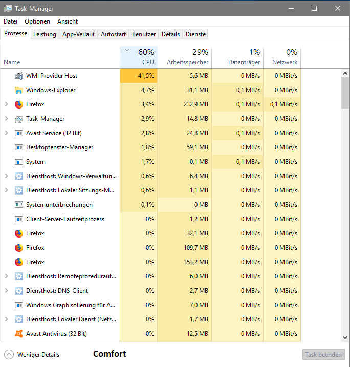

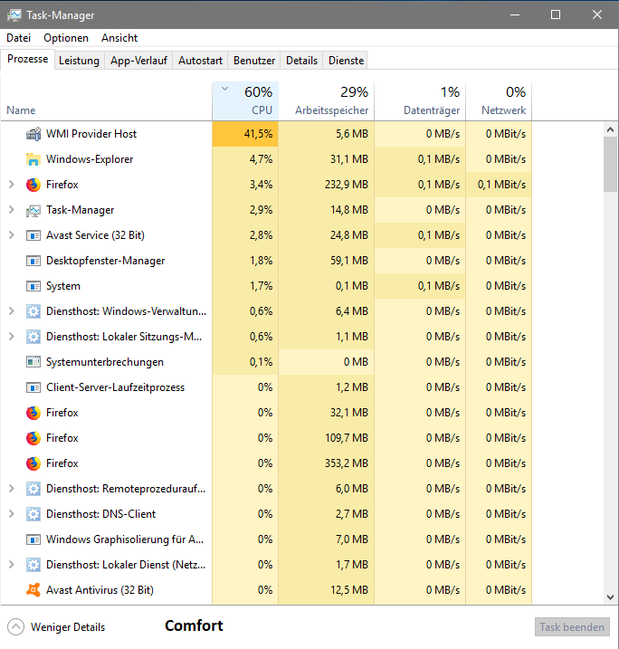

Task Comfort.png Comfort

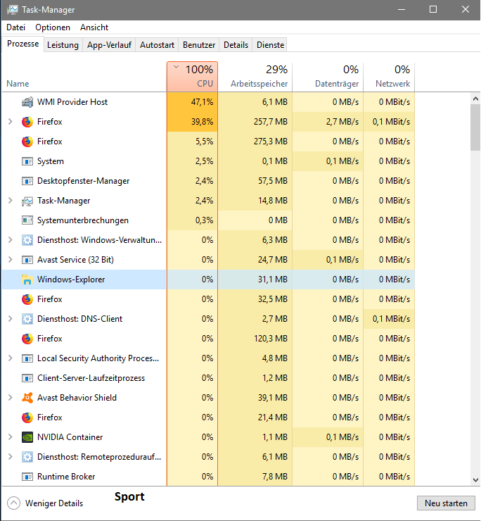

Task Sport.png Sport
Mir fällt gerade auf dass der WMI Provider Host immer hoch und runter springt, was ist dass?
