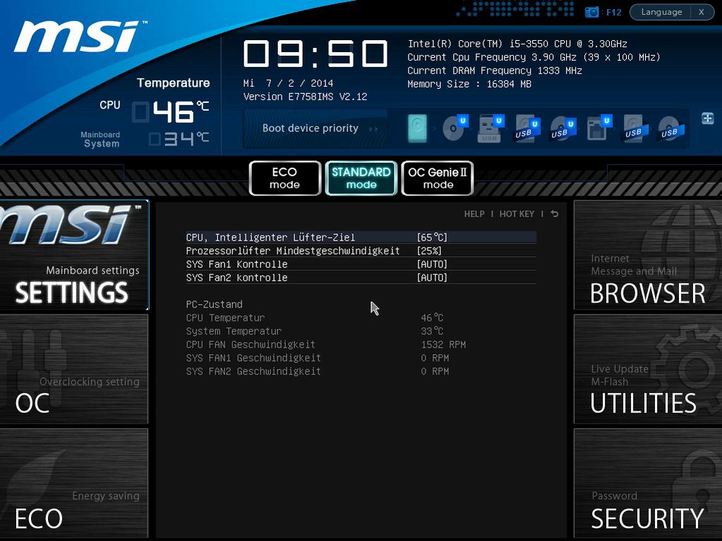

hallo!
seit 2 tagen ist das neue board verbaut!
den multiplikator hab ich von 33, auf 39 angehoben.
der i5 3550 läuft jetzt @ 3,9 Ghz.
muss ich an den cpu temp einstellungen was verändern oder kann das so stehenbleiben?
(screenshots im idle)
gruesse kenners

Solange die CPU nicht das throtteln anfängt oder gar in die Notabschaltung geht, ist die ausgelesene/ angezeigte/ 'hochgerechnete' Temperatur völlig egal. Warum? Weil keines der Tools kann die Temperaturen "richtig" messen, weil sie eine Temperatur für TJMAX annehmen, die für alle Prozessoren eines Typs gleich sind, obwohl dieser Wert für jeden Prozessor individuell bestimmt wird.
Und praktisch alle Tools - egal ob nun AIDA64, HWiNFO, Hwmonitor, SpeedFan, etc. pp. - versuchen die Temperatur der CPU aus irgendwelchen Werten mehr oder minder genau auszurechnen und dann anzuzeigen, was ihnen auch mehr oder minder gut gelingt. Grund s.o..
An und für sich kann und sollte man diese 'hochgerechneten', angezeigten Werte voll und ganz ignorieren. Warum? Solange die CPU nicht das throtteln anfängt oder gar in die Notabschaltung geht, sind die Temperaturen auch in Ordnung. Sollte die CPU throtteln und/ oder in die Notabschaltung gehen dann ist sowieso Handlungsbedarf gegeben.
Mit den 65C CPU Lüfterziel drehen die Lüfter bei 65C voll auf um die Temperatur zu halten.
Wenn Du das Lüfterziel höher einstellst (75C), dann wird der Rechner leiser aber die CPU auch etwas wärmer.
Musst Du jetzt selber wissen, was Dir wichtiger ist. Die CPU throttelt bei 100C und schaltet bei 105C ab. CPU Temperaturen von 80C sind absolut kein Problem.
