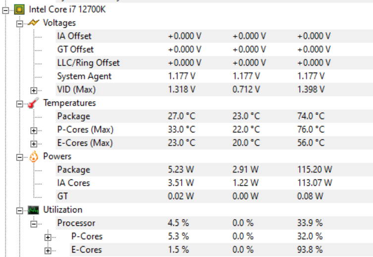

Ja hab die Seitenwand mal auf gemacht, denke auch das bringt was, allerdings geht die CPU Temp beim Spielen immer noch bis auf 74 Grad hoch, aber das dürfte ja wahrscheinlich kein Problem sein.

Desktop: Core Temp
InGame OSD: MSi Afterburner
wenn zB im UEFI das Powerlimit deaktiviert wurde, kann die CPU 250 Watt und mehr verbrauchen, was natürlich in Abwärme resultiert. Das Powerlimit wird im UEFI oft durch OC-Einstellungen erhöht oder deaktiviert.
Das mit dem Power Limit muss ich mir mal ansehen, allerdings war ich mit den TimeSpy Ergebnissen nicht zu frieden, so das ich eher denke das es drin sein könnte.

z.b. HWiNFO.
