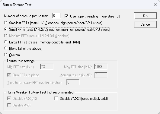

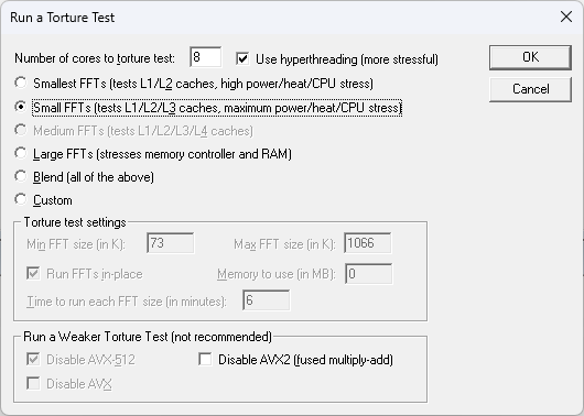

Bei Prime hatte ich natürlich Small FFT und AVX-512 war aktiviert. Falls das nicht die maximale Temp aus der CPU kitzelt dann bitte mal die "richtigen" Einstellungen nennen.
