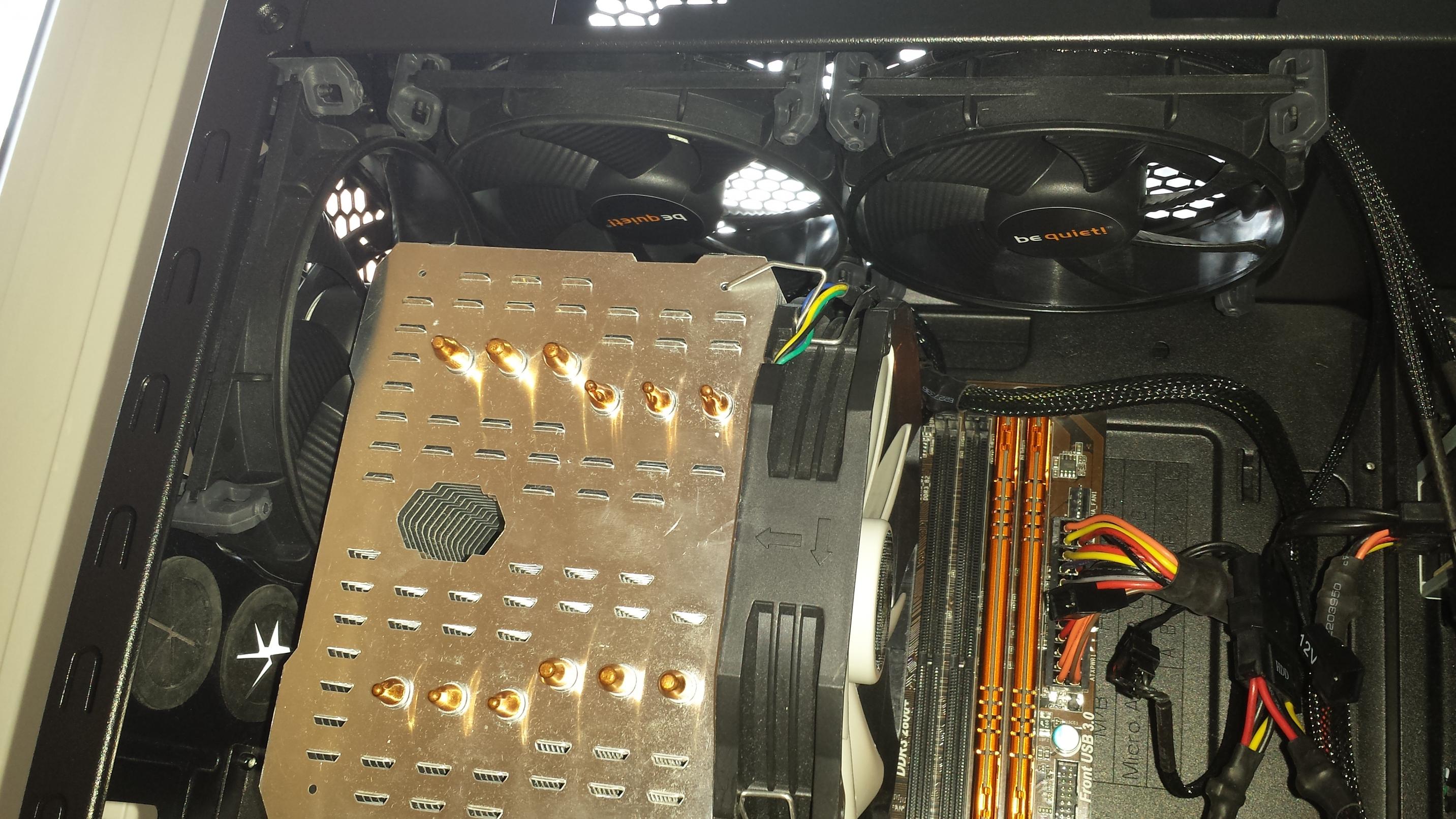

Habe heute 3 Be Quiet silent wings eingebaut.
Bei der gelegenheit habe ich nach ca. 1 jahr die WLP ( MX-4 ) erneuert, ein erbsen großer kleck´s in die mitte.

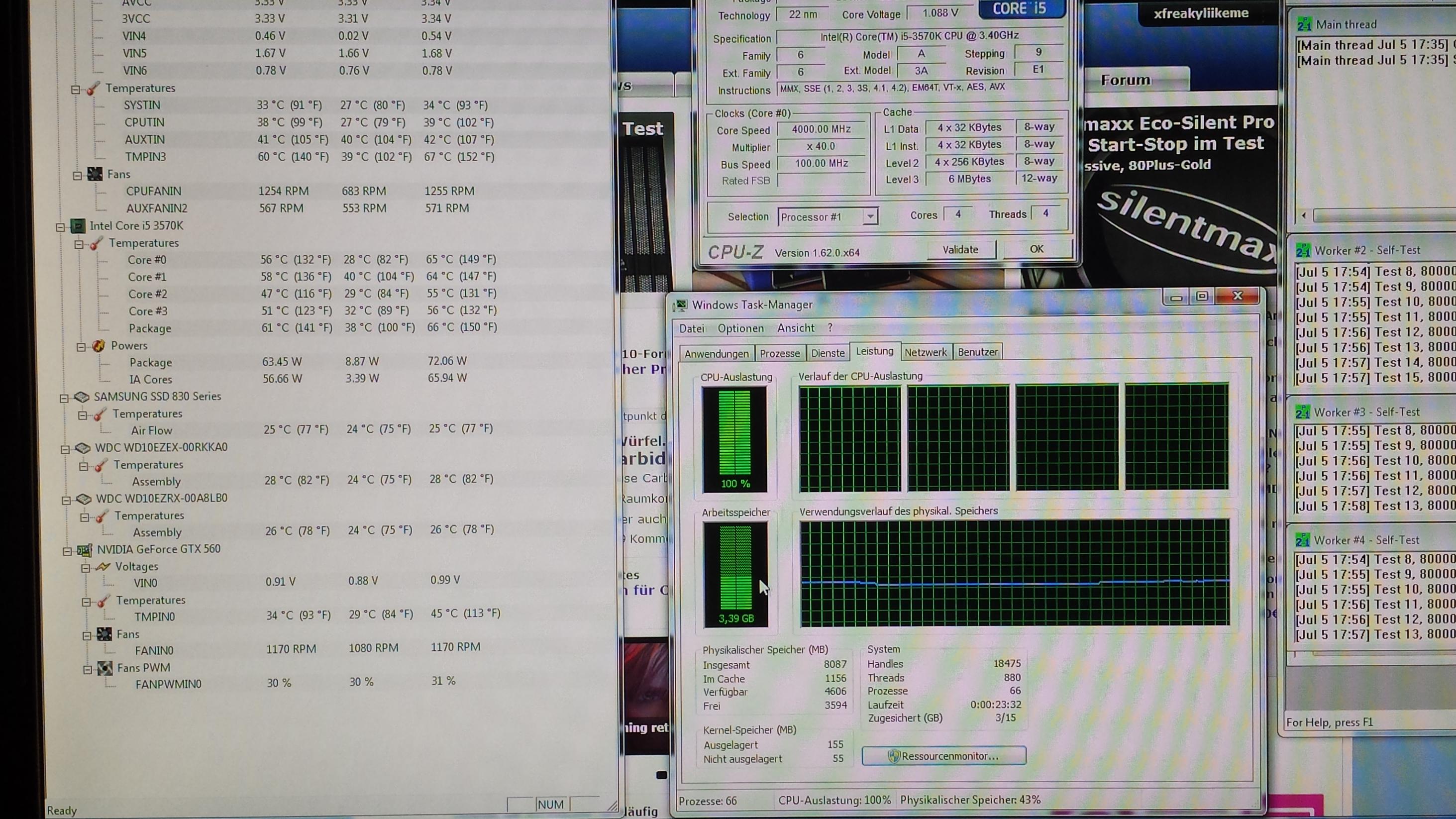

soo dann alles zsm. gebaut, schrauben vom Macho sind auch fest. Hab das eben mal Prime durchlaufen lassen, und jetzt sind die temp´s so ca. 5 -10 grad höher. Kann eig nur an den Lüfter liegen die alle 3 raus blasen ( @ 7 v also 875 u/min ) und vorne bläst ein 200mm rein 550 u/min.
Meine meinung wäre dass die 2 lüfter oben dem macho die Luft wegsaugen :D ?!?!
Und vorher waren die temp´s halt wie gesagt 5-10 grad niedriger und der macho lüfter lief nur mit 700 u/min. jetzt läuft er mit 1230 u/min.
hoffe ihr hattet so ein problem auch schon mal und könnt mir tipp´s geben !!

Ich glaube eher, dass der Macho nicht richtig sitzt, eventuell hast du auch zu viel WLP aufgetragen.
Ich persönlich finde außerdem, dass es besser ist die WLP gleichmäßig und dünn zu verteilen, als einfach einen Kleks in die Mitte zu setzen.
Das die Silent Wings der CPU die Luft wegnehmen glaube ich nicht, schließlich zieht ja neue nach. Sonst hättest du ja irgendwann ein Vakuum in deinem Rechner.
denk mal du hast die wärmeleitpaste nich gut verteilt und der macho ist nich gut angezogen
Ich hab sie auch nicht verteilt, einfach nen Kleck´s in die mitte und dann den macho drauf geplantzt.
So wie ich es letztes jahr auch gemacht habe.
@MadDog93 meinst du das bringt was ??
Ich gehe auch mal davon aus das der CPU-Kühler vielleicht nicht richtig drauf sitzt, als das die beiden Lüfter im Deckel die Luft wegsaugen so groß ist der Luftzug dadurch nämlich nicht.

1 Lüfter hinten der auf ner anderen Höhe als der CPU Kühler sitzt, zudem mit seinem dicken Rahmen die Lüfterblätter des hinteren Be Quiet im Deckel verdeckt, ist ja sehr durchdacht.
Die Leistung hättest mit einem freiliegenden Lüfter auch hinbekommen ;-)

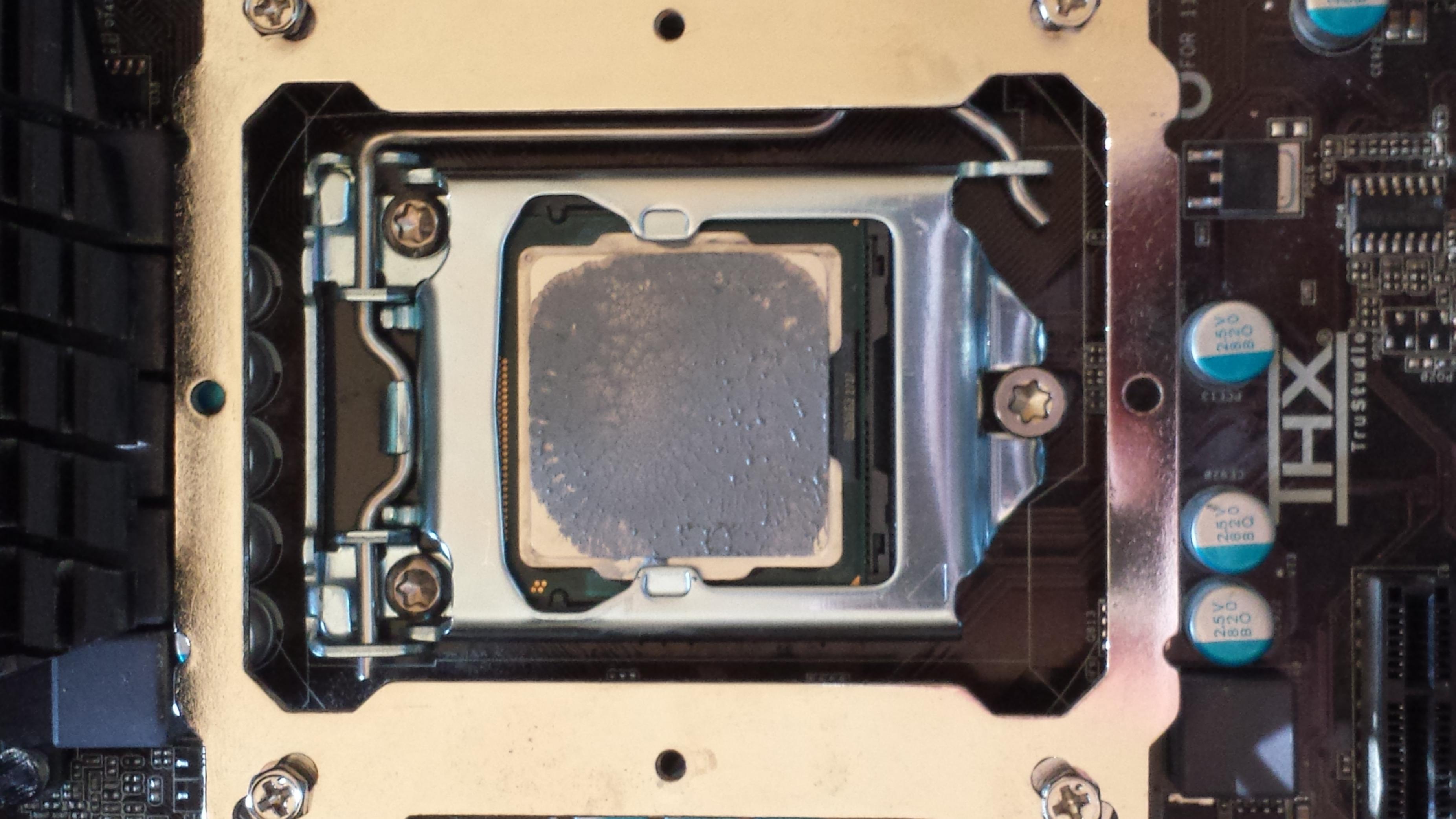

so sah´s aus als ich den macho herunter genommen hab, doch bisschen viel WLP.

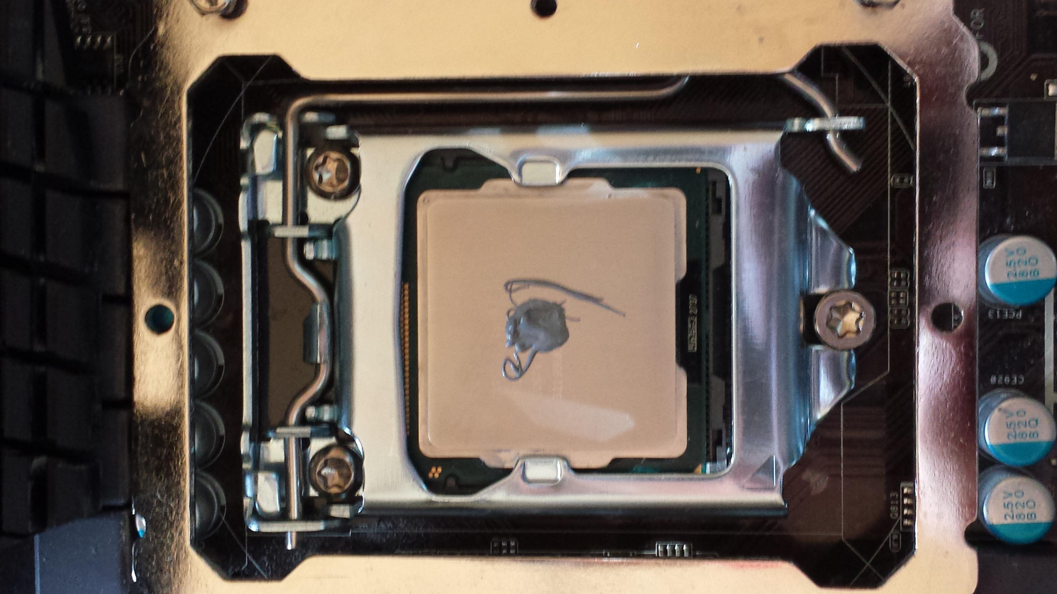

Hab jetzt so ein kleck´s drauf gemacht wie auf dem bild zu sehen ist, müsste doch eig genug sein oder ??
Jetzt sind die temp´s aber schon wieder auf 60 °, ich bekomm gleich einen zu viel.....:mad:

sorry, aber das ist doch nix.
weder auf dem ersten noch zweiten Foto im Ansatz sauber/gleichmässig.
ne kleine Erbse in die Mitte und dann mit einer sauberen/fettfreien Plastikkarte (Bank/Krankenkasse) zu allen vier Seiten sauber dünn abziehen, dass am Ende alles bedeckt ist
http://www.youtube.com/watch?v=I4BD7R3CVKg
Wobei das auf die Schnelle gefundene mit dem Pinsel auch mal nicht so übel ist ^^
So von ERbes/Dicke der Schicht her zumindest, das schickt vollkommen-.
Ein "X", oder ein Klecks in die Mitte (eher Stecknadelkopf-, als Erbsengröße),
und dann den Kühlkörper sauber aufsetzen ist sicher besser als die Pinselmethode - die garantiert dir doch Lufteinschlüsse.

Hab jetzt die wlp in dieser X form aufgetragen, jetzt nach 20min prime wird der wärmste kern 50 grad warm die anderen sind alle unter 47 grad.
So jetzt 15 min später bbääämm der erste kern ist wieder auf 60 grad , hale lulia :evillol:
lasse jetzt noch 30 min laufen wenn´s so bleibt wird er noch 1 mal demontiert und ein kleck´s auf die cpu gemacht, weil mit der X form war´s viel wlp

Es ist vllt eeeetwas zuviel. Aber es soll ja nur die "Rillen" schließen. Das wichtigste ist in der Mitte der Teil. Und oben das macht einfach keine 10°C Unterschied aus, da kannste nun sagen, was du willst ;)
Es sieht vllt nicht so schön aus, ist aber vollkommen ok. Es geht schneller, ist einfacher, und wenn man den Anspressdruck gleichmäßig erhöht, hat man auch ne saubere Verteilung.
Also vollkommen ok
