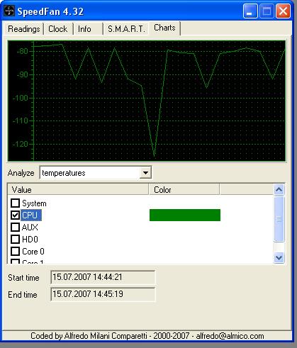

Ich wollte mal wissen mit welchem Proggi ihr die CPU ausliest?
In der Bios steht da bei mir 31 Grad... Aber das glaube ich nicht, da ich hier ja recht viel über 50 Grad lese...?
Hier mal nen Screen vom SpeedFan...

Ohne Angaben zum System wird Dir keiner helfen können.
- welcher Prozessor?
- was für'n Kühler?
- übertaktet ja/nein?
- Temperaturen IDLE oder Last?
Ouh... Sorry an das habe ich gar nicht gedacht...
Das wäre nen E4300, bis jetzt gerade noch einen Boxed Kühler.
Der Prozesor läuft gerade auf 2.45 GHZ.
Die Temperatur ist auf Idle...

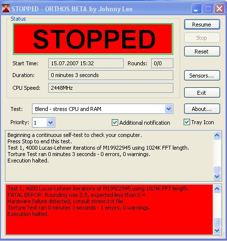

Und bei Orthos kommt eine komische Fehlermeldung...
das ist keine komische fehlermeldung, das ist einfach nur ne meldung, das er beim "stress-test" abgebrochen hat, aufgrund von instabilität oder ähnlichem..
d.h. im klartext: deine CPU läuft mit 2,45GHz nicht stabil ;)

So habe alles nochmals zurückgestellt. Nun läuft er auf 2.3 ghz. Orthos läuft nun schon seit 5 Min und bringt auch keine Fehlermeldung. Aber bei CoreTemp stürzt er immer noch gleich ab, auch wenn der Takt Original ist...:freak: An was könnte das liegen?

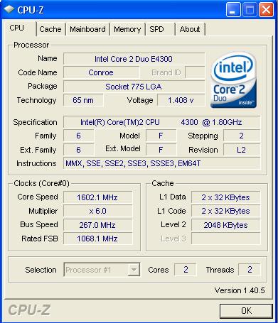

Etwas ist auch komisch... Wenn ich bei CPU-Z nachschaue steht bei Multiplikator 6:freak::freak:... Aber der ist 100% bei 9 eingestellt?!

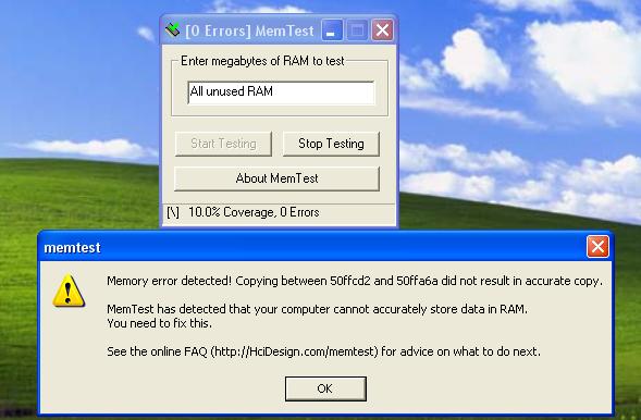

Nun habe ich ein MemTest durchgeführt... Der ist aber bei 10% abgestürzt..?! Liegt das an der CPU?:rolleyes::rolleyes:
Das liegt an Speedstep, dadurch schaltet Intel im idle seine Prozzis down und Strom zu sparen und nicht allzu heiß zu werden.
Ist dein Prozzi im Idle auch instabil?

Ah ok... Nein da ist er Stabil... Liegt es vielleicht an den Ram ( Mushkin RedLine mit Micron D9 ) weil sie auf Standart eingestellt sind?
