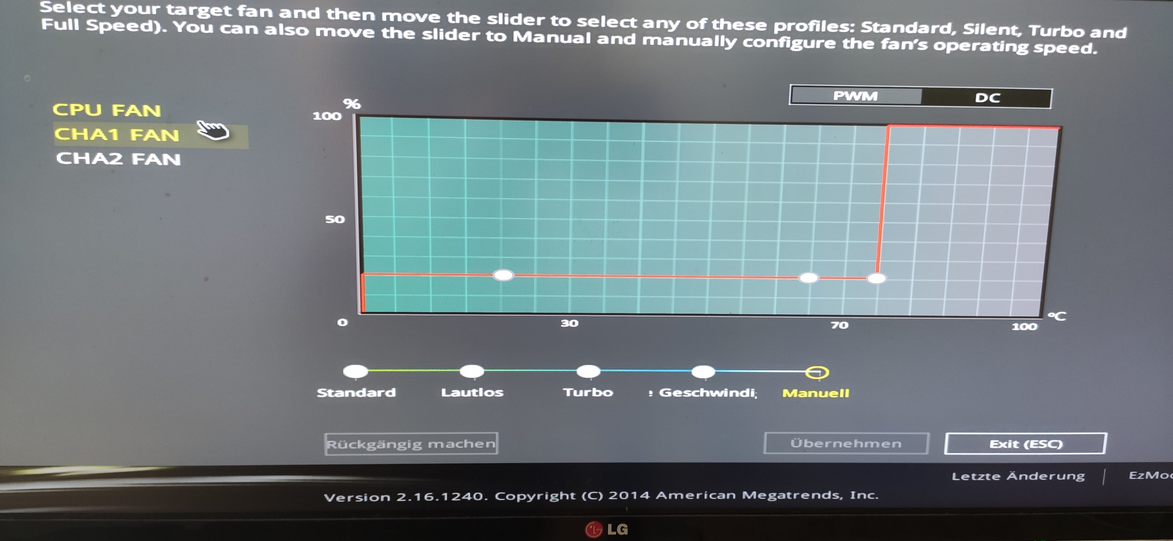

Baue gerade einen alten PC für einen Freund zusammen jedoch läuft der CPU Kühler/Lüfter voll auf 1300RPM was wohl daran liegt dass teilweise die Temperaturen laut Hardware Monitor bei über 100° liegen. Das ist jedoch nur der Fall über das Mainboard und betrifft dort auch nicht den Core. Der CPU läuft auch stabil ohne Abstürze und Ruckler bei 3,5 Ghz+ was wohl darauf schließen lässt dass es eine Auslese Fehler ist?
Der Kühler ist mehr oder weniger kalt wenn man diesen berührt, auch direkt über der CPU
Das wäre mir grundsätzlich egal aber leider lässt sich der Kühlerlüfter durch diese hohen Temperaturen nicht runterregeln
Habe auf Verdacht Mal die Wärmeleitpaste getauscht und manuell die Lüfter auf 20% gestellt, das funktioniert aber nur bis maximal 75°

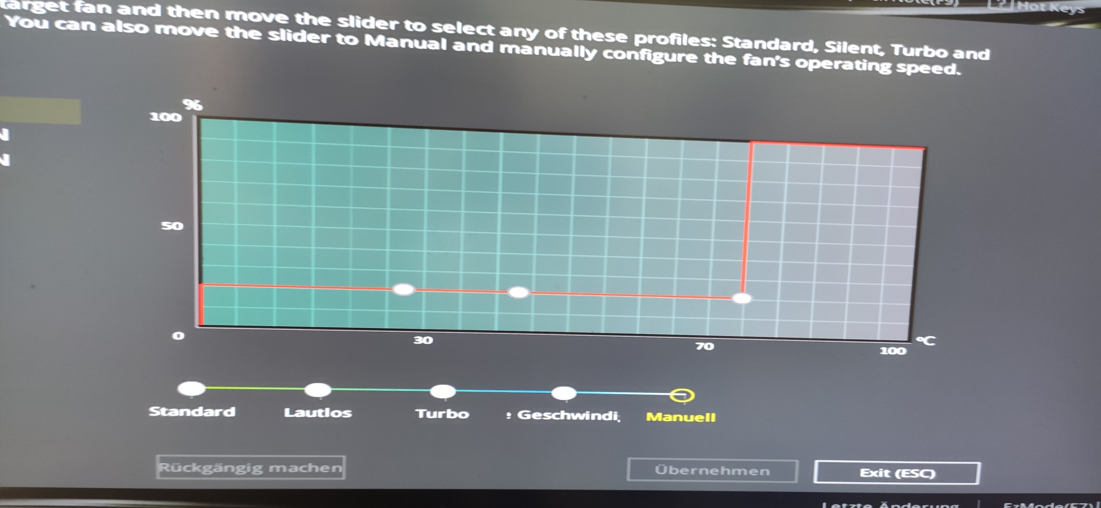

Sehe nur ein Sensor für jeweils CPU und Mainboard, beide auf 25-30° im BIOS. Man kann im BIOS fast gar nicht einstellen. Heißt dort Q-FAN Tuning und man sieht weder welche Temperatur als Richtwert genommen wird (schlicht nur Temperature) und man kann 3 Punkte setzen zwischen 0 und 75°, darüber läuft er immer auf 100%

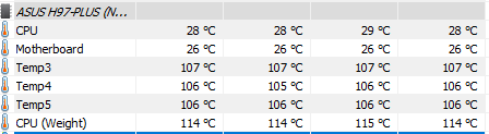

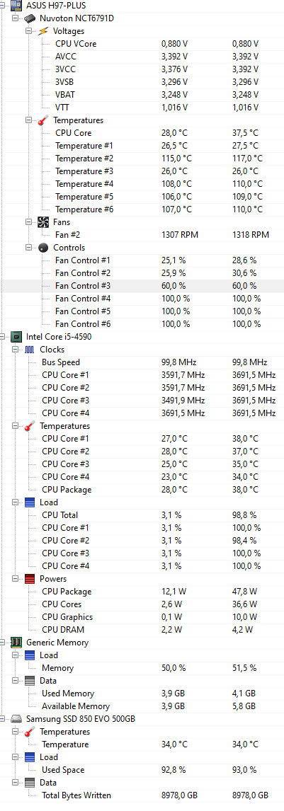

Anbei noch ein Screenshot von HWiNFO -> gleiche Werte mit CPU und Mainboard normal aber VRAM? zu hoch?

Heißt dort Q-FAN und ist wohl deren Bezeichnung für PWM. Ist wie gesagt nur einstellbar bis 75° und alles darunter habe ich auf 20-30%

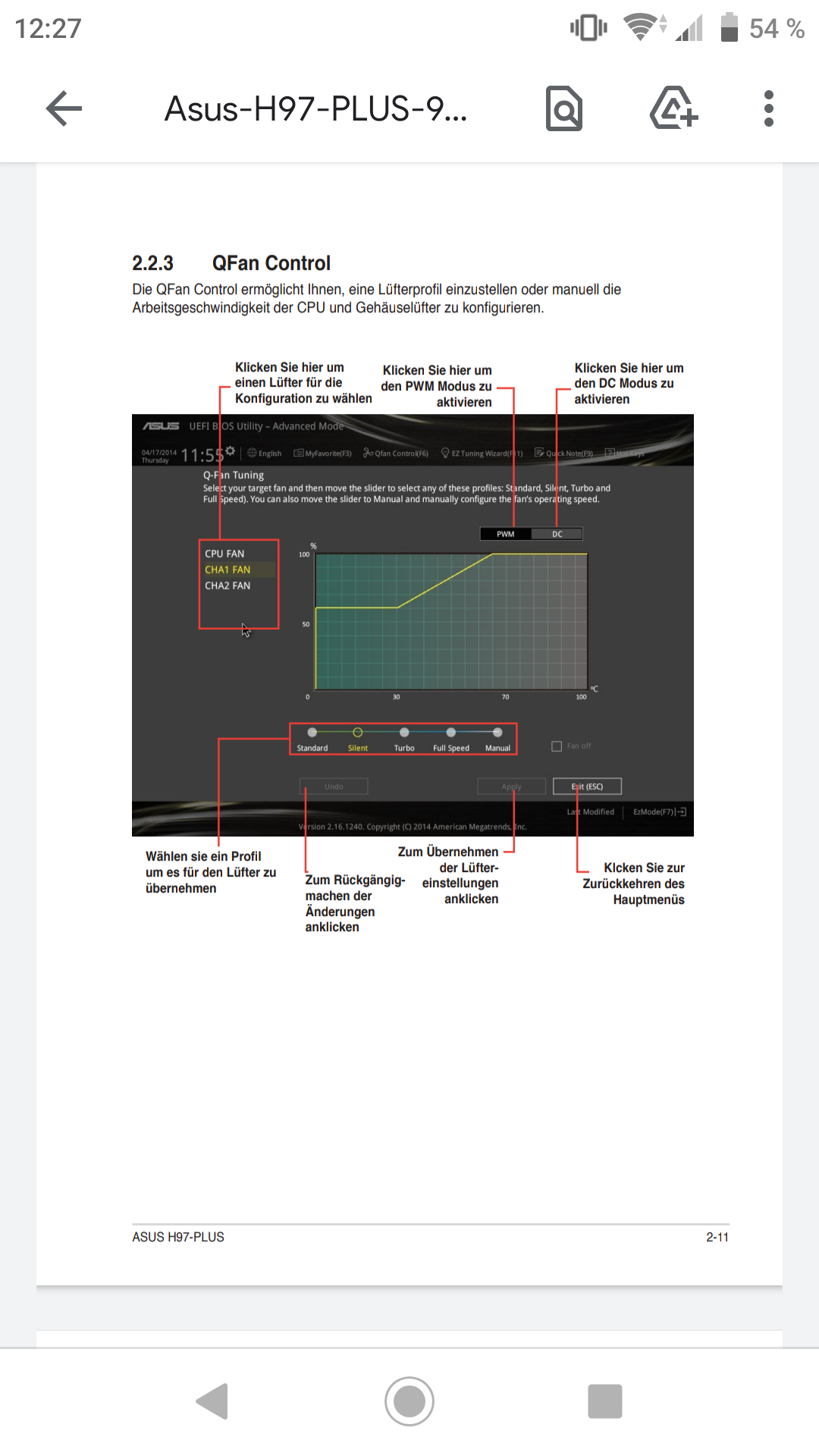

Leider nicht ganz richtig. Q-FAN heisst nicht automatisch pwn. Hier mal ein Auszug aus den Handbuch von deinem Board.
Sieht bei meinem X470 Pro genauso aus. Oben rechts die beiden Punkte
Sicher? Weil in deinem ersten screenshot scheint das ja nicht zu funktionieren. Sofern Fan2 der CPU Lüfter ist.
Der Lüfter läuft also im Bios mit 300 rpm? Und die Lüfterwarnung wurde im Monitor auf unter 300rpm eingestellt? Sonst kriegst du ja wohl garantiert die Fan Error Warnung.
Wie bereits weiter oben editiert, liegt es wohl an meiner eigenen Dummheit einen nicht PWM fähigen Lüfter zu benutzen der Standardmäßig mit 1300RPM läuft. War nicht mein PC und es hat wohl meinen Bruder nie gestört, aber mir ist es direkt aufgefallen und habe dann nicht weiter auf den Lüfter direkt geschaut

HWiNFO zeigt mir auch ein paar werte mit über 100°C an, zwei davon schwanken munter zwischen 0°C und 125°C. wie du schon vermutest auslesefehler. auf die lüftersteuerung sollte das keinen einfluss haben.
