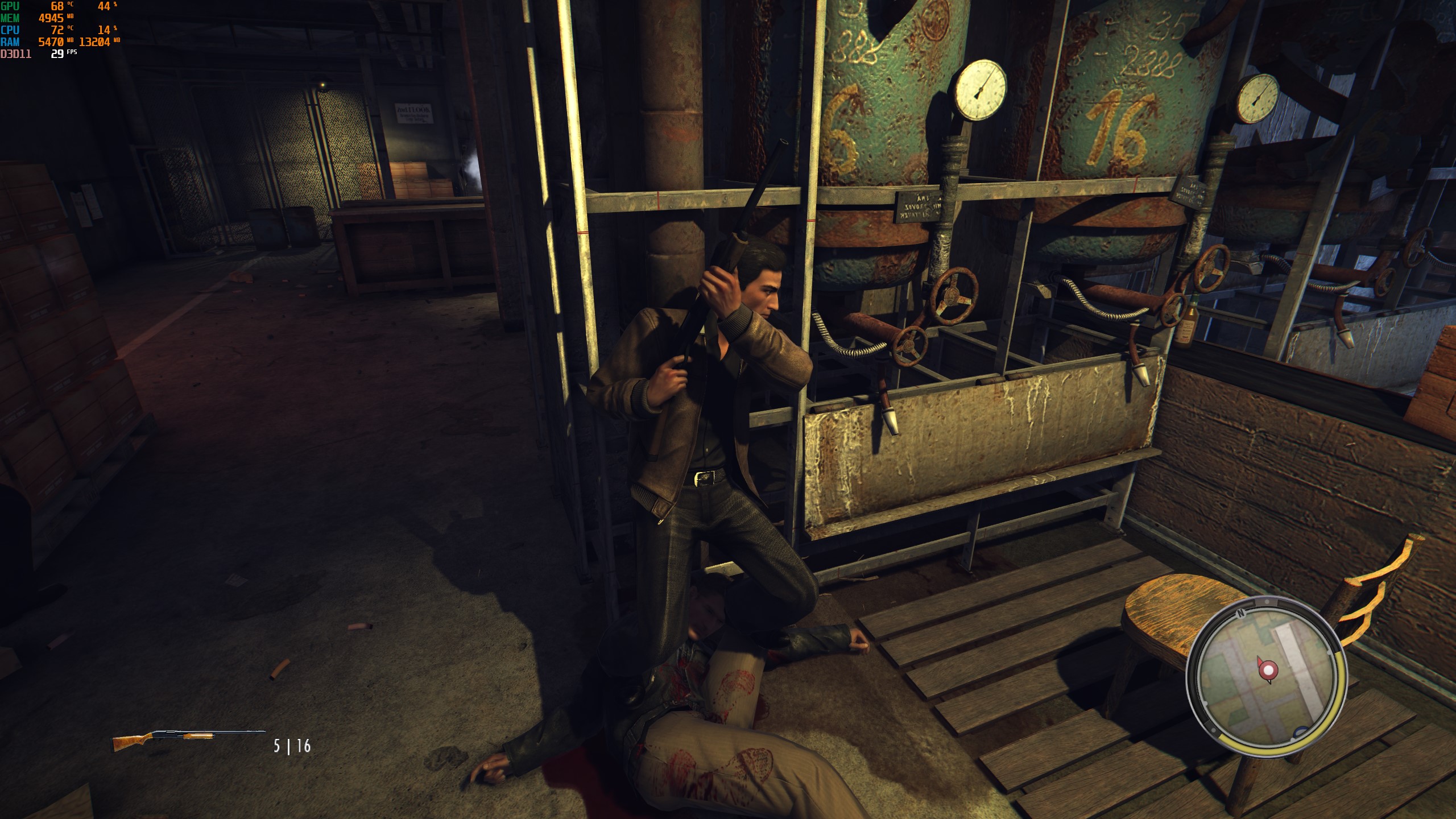

Das System läuft in dieser Konfiguration seit ca. 2 Jahren völlig problemlos in allen Spielen.
Habe seit einigen Tagen jedoch Probleme mit Mikrorucklern in versch. Spielen.
Speziell in NBA 2K20 und Mafia II Defentive Edition. (NBA 2K20 spiele ich seit Jahren völlig zufriedenstellend)
Habe die Nvidia Treiber neu installiert. Habe die Spieldateien via Steam auf Fehler geprüft. Habe die SSDs via Windows auf Fehler gescant.
Habe verschiedene Grafikeinstellungen durchprobiert. Mafia II bei hohen FPS(>100) viele Mikroruckler trotz stabiler Framerate. Bei niedrigeren FPS (<60) geht's einigermaßen. Dann hatte ich die Vermutung, dass es evtl. mit der Physix Engine zusmmenhängt. Bei NBA2K z.B. ruckelt nicht immer dass Spiel selbst, sondern manchmal auch nur die Spieler, welche wie im Zeitraffer "vorspulen". Nvidia Physix Einstellungen (CPU/GPU) machten aber keinen Unterschied.
Heute dann aber folgender Fall: Mafia II spiele ich mit 60 FPS Limit, bis auf das bereits beschriebene Stuttering, läufts sonst flüssig.
Nun bin ich in einem etwas "anspruchsvolleren" Indoor-Level mit Schießerei und die Frames brechen auf unter 30 FPS ein, obwohl
die Hardware scheinbar kaum ausgelastet ist. (Siehe Screenshot).
Jemand eine Idee, wie man der Ursache hier am sinnvollsten auf den Grund geht ?
Danke ! Liebe Grüße! Purple!
Dein Screenshot zeigt ein klares CPU Limit an. Das kannst du auch nicht an der Auslastung der CPU sehen, sondern an den 44% die deine GPU macht. Der ist einfach mal langweilig, weil die nicht genug Futter vom Prozessor bekommt.
Jetzt ist die Frage, gibt es irgendwas, was du geändert hast? N Programm installiert, das im Hintergrund massiv Leistung braucht? Irgendein Treiber neu, der das vielleicht n Problem macht? Welches Windows ist es?
Denke nicht, dass es hier an einem CPU Limit liegt,
da ist was im Busch.
Und Mafia II bringt einen I7-8700K nicht ins CPU Limit.

Das mit dem Programm ist in der Tat ein guter Hinweis. Hatte vor ein paar Wochen "Movavi Video Suite 18" installiert für Videschnitt und einige Videos gerendert. Ob das Programm evtl. "CPU" Einstellungen für das Rendering verändert hat !? wie könnte man sowas prüfen ?

Wie gesagt 14% finde ich nicht viel für das Spiel, aber 72grad? Ich kenne den 8700k nicht, aber ist das nicht was viel bei der Auslastung? Was sagt denn z.n. Hwinfo? Wie hoch taktet die CPU?
Kommt ja auch auf den Kühler an. Die TDP von 95W wird dazu beitragen, vielleicht sogar übertaktet.

Ja nach Kühler ist er da auch schnell mal auf 72C
und die CPU throttelt da jedenfalls mal noch nicht.
