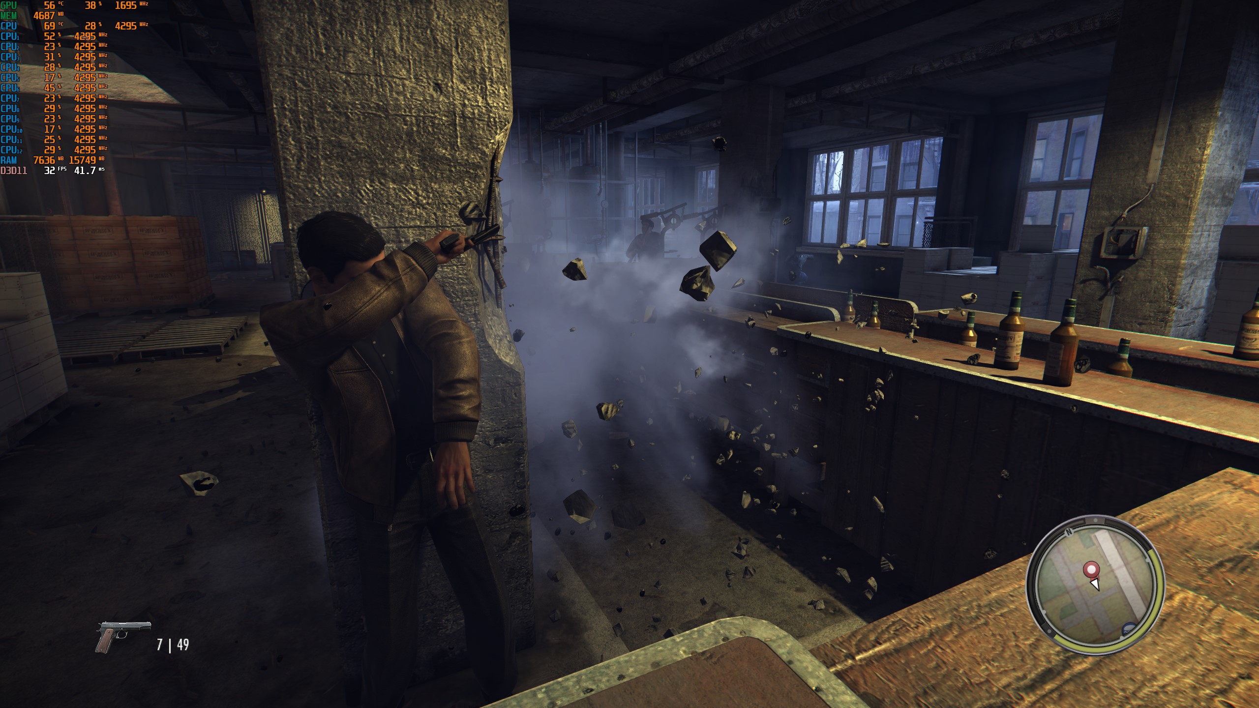

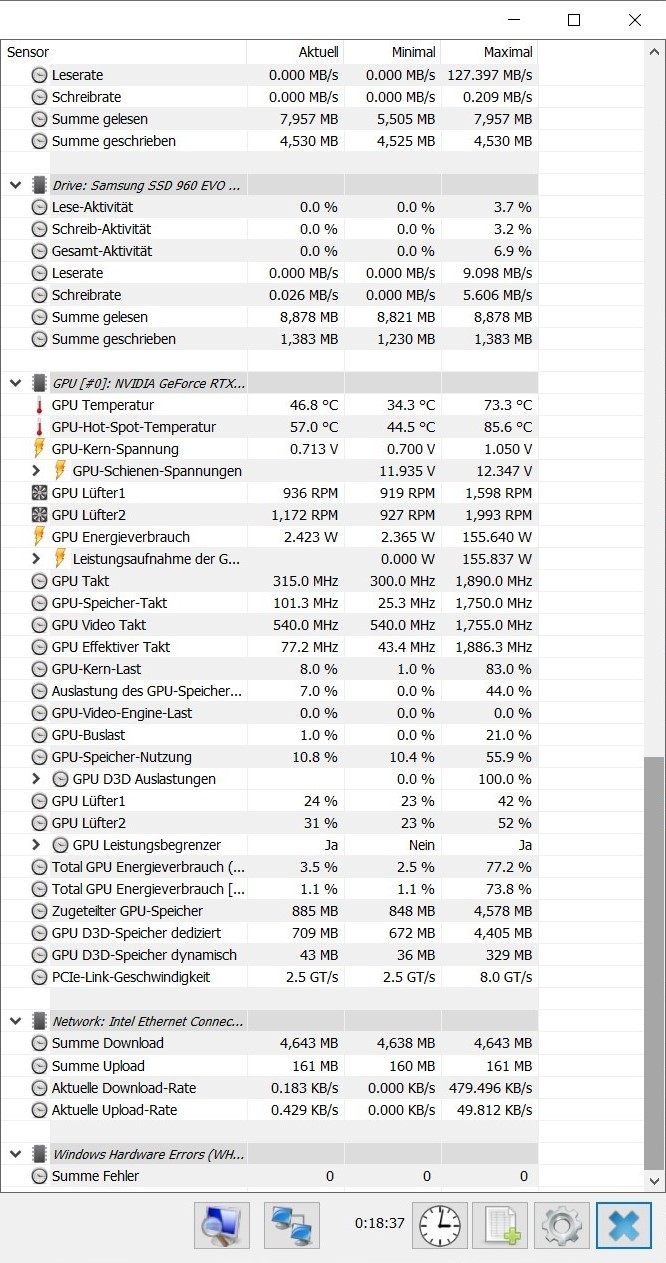

die Probleme treten sofort auf. Habe die im Eröffnungspost genannte Mission in Mafia2 mit den FPS-Einbrüchen nochmal gespielt. In der Brennerei bei der Schießerei gehts runter von 90 FPS auf 38 FPS. Habe sowohl die max. Grafikeinstellungen als auch die niedrigsten Grafikeinstellungen getestet.
In beiden Konfigurationen gehts runter auf 38 FPS.

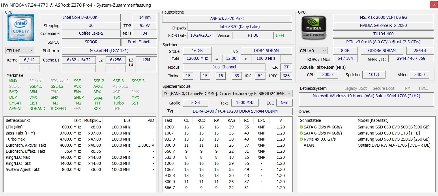

HWINFO habe ich auch installiert und laufen lassen. unten stehend die screenshots.

Welchen Arbeitsspeicher hast du genau?
Edit:
Den da?
https://geizhals.de/crucial-ballistix-sport-lt-grau-dimm-8gb-bls8g4d240fsb-a1238865.html
Edit:
Den da?

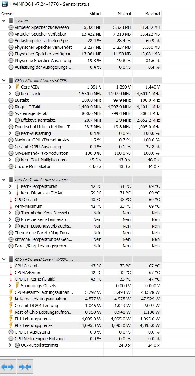

Was mir da komisch ausschaut, wenn nicht mal bei den 38 fps die Grafikkarte ausgelastet wird, max 83%.
CPU Kernlast max 100%, Einzelübersicht eventuell hilfreich. CPU max 48W.

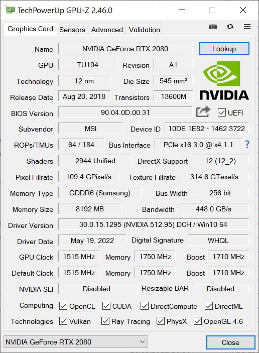

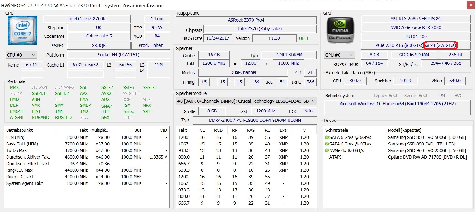

Drewkev schrieb:Vielleicht täusche ich mich auch, aber deine Grafikkarte ist doch nur mit x4 angebunden?
Was sagt GPU-Z dazu?
Bleibt der Takt deiner CPU konstant oben?
was bedeutet mit x4 angebunden? sollte ich den steckplatz wechseln sofern möglich ?
Drewkev
Geizkragen
- Okt. 2016
- 44.610
Warum steckt deine Grafikkarte überhaupt im zweiten Slot..PurpleTrix schrieb:sollte ich den steckplatz wechseln sofern möglich ?
Das kostet dich Leistung und könnte schon dein Grund für deine Performanceprobleme sein.

Habe die Graka umgesteckt. Offen gestanden wusste ich gar nichts über die Anbindungsthematik. Verbesserung in der Performance hat es in dieser Problematik aber leider nicht gebracht.Drewkev schrieb:Warum steckt deine Grafikkarte überhaupt im zweiten Slot..
Takt der CPU bleibt konstant oben.

Schade. Hat sich das x4 erhöht auf x8 oder gar x16?PurpleTrix schrieb:Verbesserung in der Performance hat es in dieser Problematik aber leider nicht gebracht.
Vielleicht auch mal einen Benchmark (3DMark) laufen lassen...
- Jan. 2018
- 14
auf x16.Drewkev schrieb:Schade. Hat sich das x4 erhöht auf x8 oder gar x16?

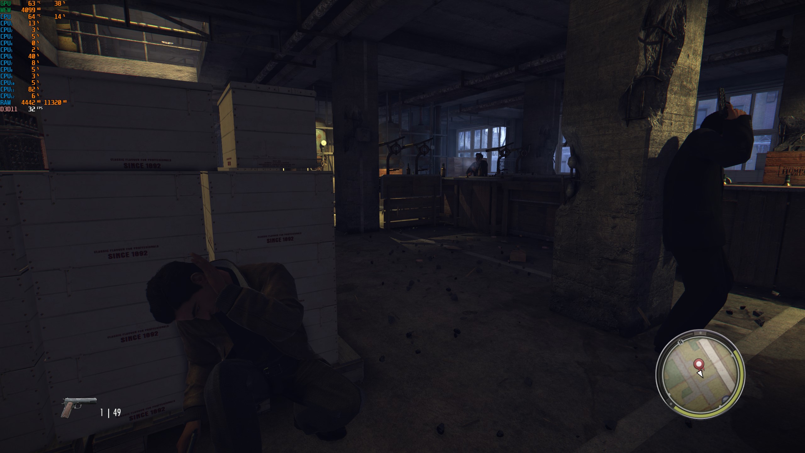

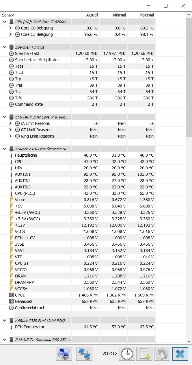

Laut HWInfo (Bild 2) liegt die Max-Temperatur des AUXTIN1-Sensors bei 103°C, die MIN-Temp bei 95°C.
Vielleicht verursacht dieser Sensor das Problem. Evtl. mal das Gehäuseseitenteil aufmachen und das Mainboard mit einem zusätzlichen Lüfter kühlen.
