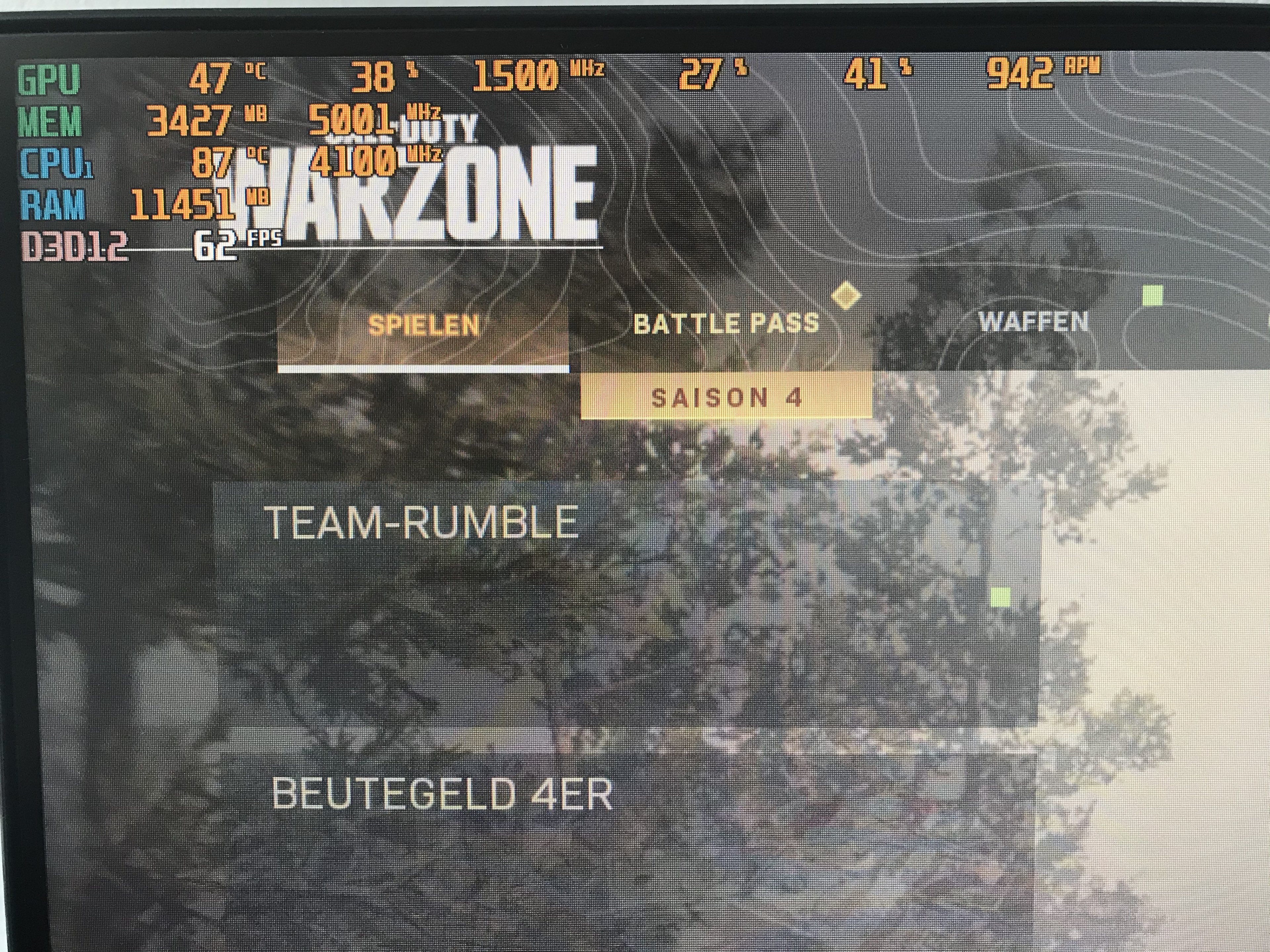

Laut Screen liegt die CPU unter Last bei 4.1 GHz > schon etwas runter getacktet wegen der Temp aber unbedenklich > 3700 ist bekannt als hitzig > braucht eventuell einen besseren Kühler.

Ja aber die Temperatur liegt ja auch ohne Last an und das ist definitiv zu viel, vor Allem unter Wasser.

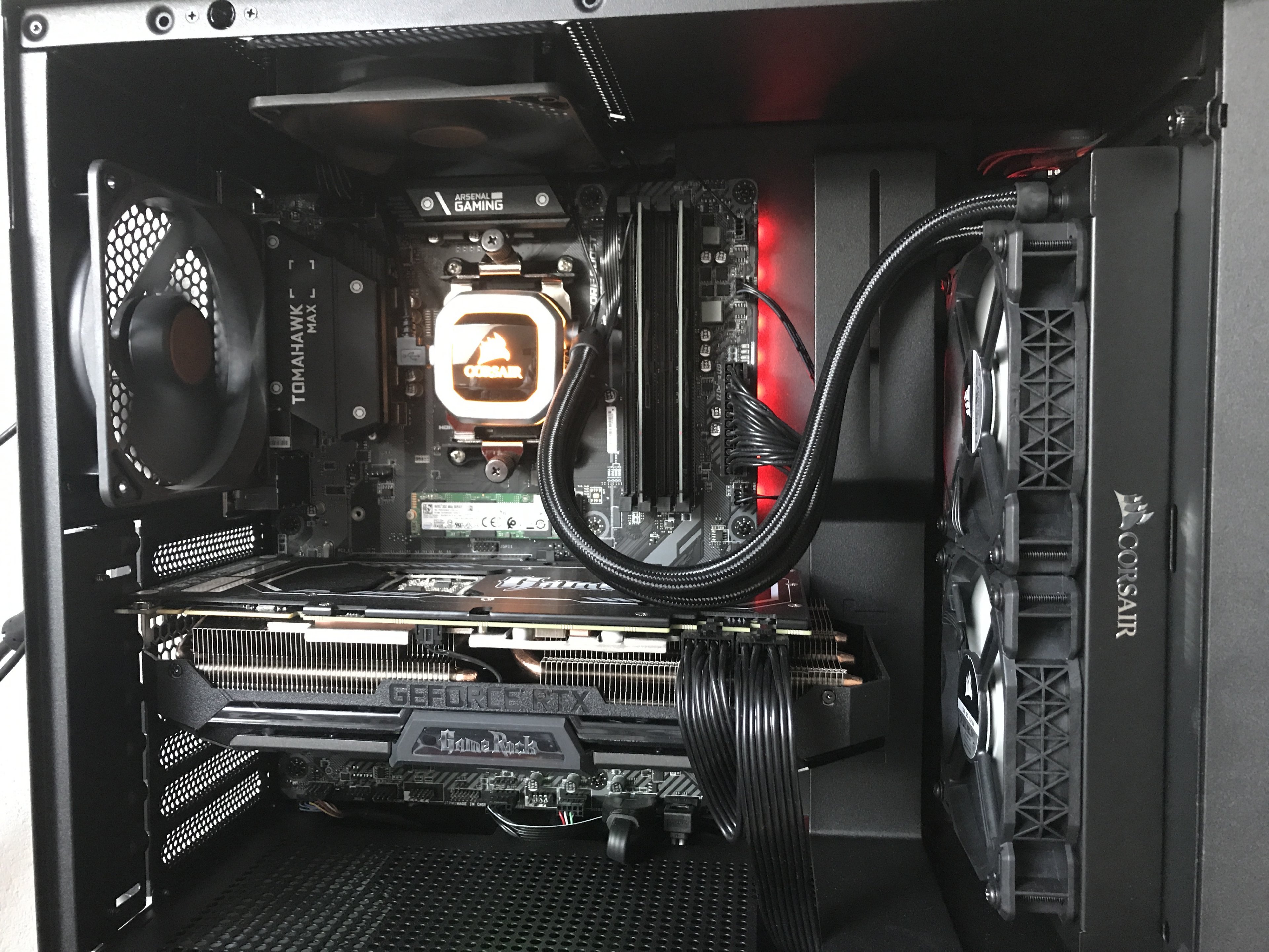

  • wie warm ist es in deinem Zimmer?
  • wie ist die AIO verbaut? - Bilder...
Du kannst es auch mit dem "Hersteller" klären, allerdings wirst du dafür den PC einsenden müssen und wenn die bei 22° testen und nichts finden, dann ist es so.

@Robo32 Also im Zimmer sind es 25-26 grad. Bei den Temperaturen habe ich das Fenster offen und so kann die frische Luft ins Zimmer ziehen. Ich hoffe das Foto ist zu erkennen

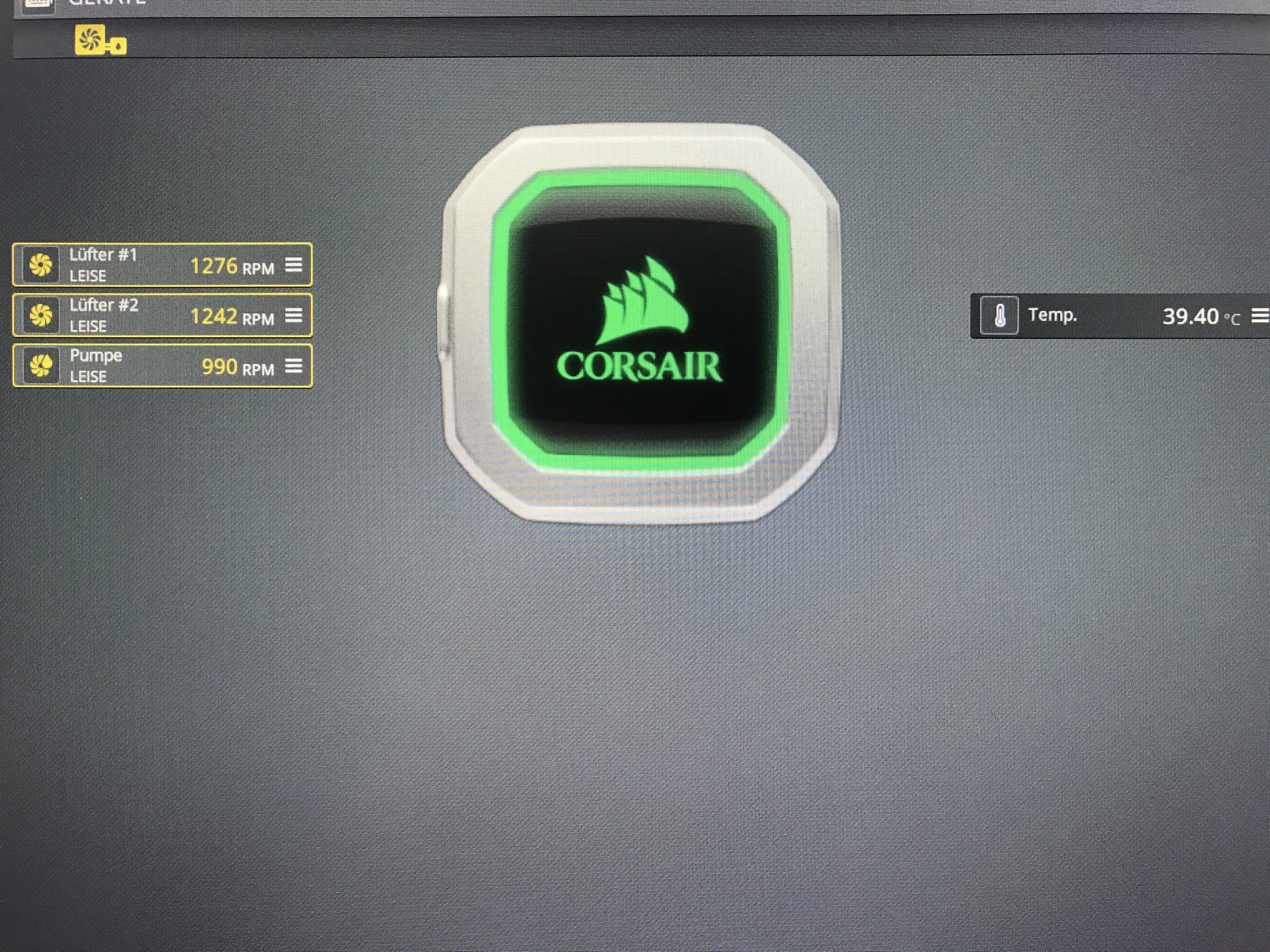

Anjes_01 schrieb:
@Robo32 was meinst du mit AIOs genau ? Würde gerne euch genauere Daten zukommen lassen.
Wir brauchen erstmal nur Bilder vom Inneren deines PCs und natürlich auch Angaben zu den Lüfterdrehzahlen.
Deine Corsair H100i Pro RGB ist eine AIO = All-in-One = ein Kompromiss.
Reaktionen: Anjes_01
Sieht recht gut aus für einen fertig PC - daran ist schon mal nichts auszusetzen.
Die ~40° Wassertemperatur sind ja noch OK, allerdings erklärt das weitgehend auch die CPU Temperatur.
Schau in der Steuerung nach den Lüftern, "Leise" ist für den Sommer möglicherweise nicht ausreichend.
Zusätzlich kannst du mal kurz die Gehäusefront abnehmen und schauen ob auf dem Radiator nicht schon ein Staubpelz sitzt.
