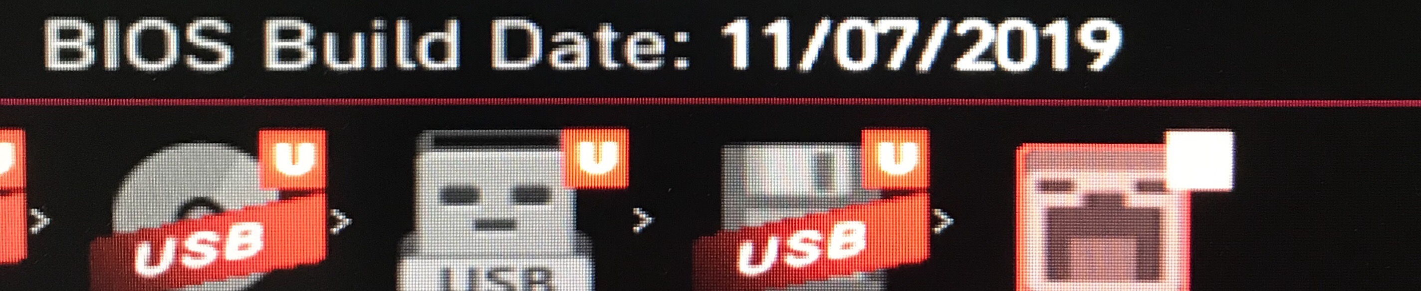

definitiv kein bios update machen.. wenn was schief läuft (und das kann schnell passieren.. wenn man zb das falsche bios reinläd.. zb normales tomahawk und nicht das max), dann ist Garantie weg.
das Problem ist nicht die Bios version! mach dir also nicht 2 Probleme auf einmal.
